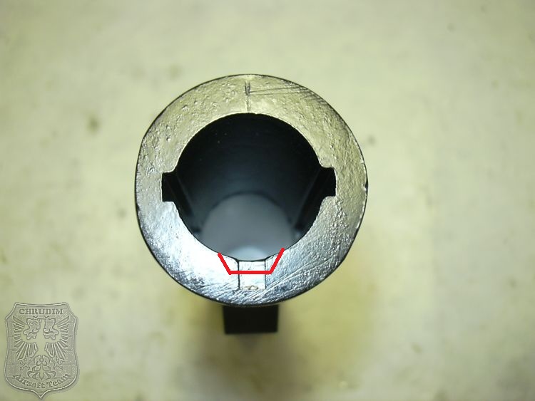

Otázka 2 - v případě takovéhle pažby, je třeba nějak upravovat trn, krom té podložky abych tam vyvedl kabely a neponičil je při zasouvání/vysouvání?
A jedna dodatečná, dá se někde sehnat ta podložka z trnu (nebo jak se tomu říká), která už by byla zbroušená?

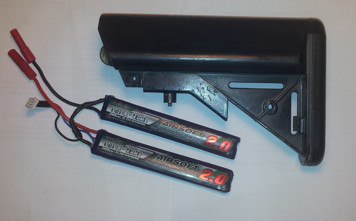

Příspěvky: 607
Nový příspěvek Re: M4 Crane Stock China
No podle mě vypadá dost podobně, ale nemůžu přesně říct jakou pažbu mam (výrobce), kupoval jsem jí z druhý ruky.
IMG_20140820_214122.jpg [ 236.05 KiB | Zobrazeno 11575 krát ]
Jak na lipolky
20 srp 2014, 20:44
Registrován: 09 lis 2010, 00:56
Příspěvky: 59
supr, dík za fotku, vypadá téměř totožně :) baterku mám objednanou, takže pak půjdu do obchodu skoro na jistotu. Snad pak neuříznu kabely na první zasunutí :D Díky moc.

k ostatnim otazkam: polozku zbrousis a do vnejsiho trnu pazbu budes muset udelat sezpodu zevnitr drazku (na frezce), co jsem videl, tak standardne tuto drazku CA zbran nemaji
myslíš něco takového? http://www.brotherprice.com/ebphoto/Element%20Extend%20Type%20Battery%20Stock%20TUbe%20for%20M4%20%20M16%20AEG.jpg
homer: co budu dělat s takovou spoustou špinavých peněz? spálím je!
líza: NE! pomysli na děti v africe.
homer: máš pravdu, lízinko, musím si koupit pušku..
21 srp 2014, 07:40
Příspěvky: 5923
no jestli mas tubus takovouto drazku pro vedeni kabelu, tak ano. vic cervene oznacene na fotce
