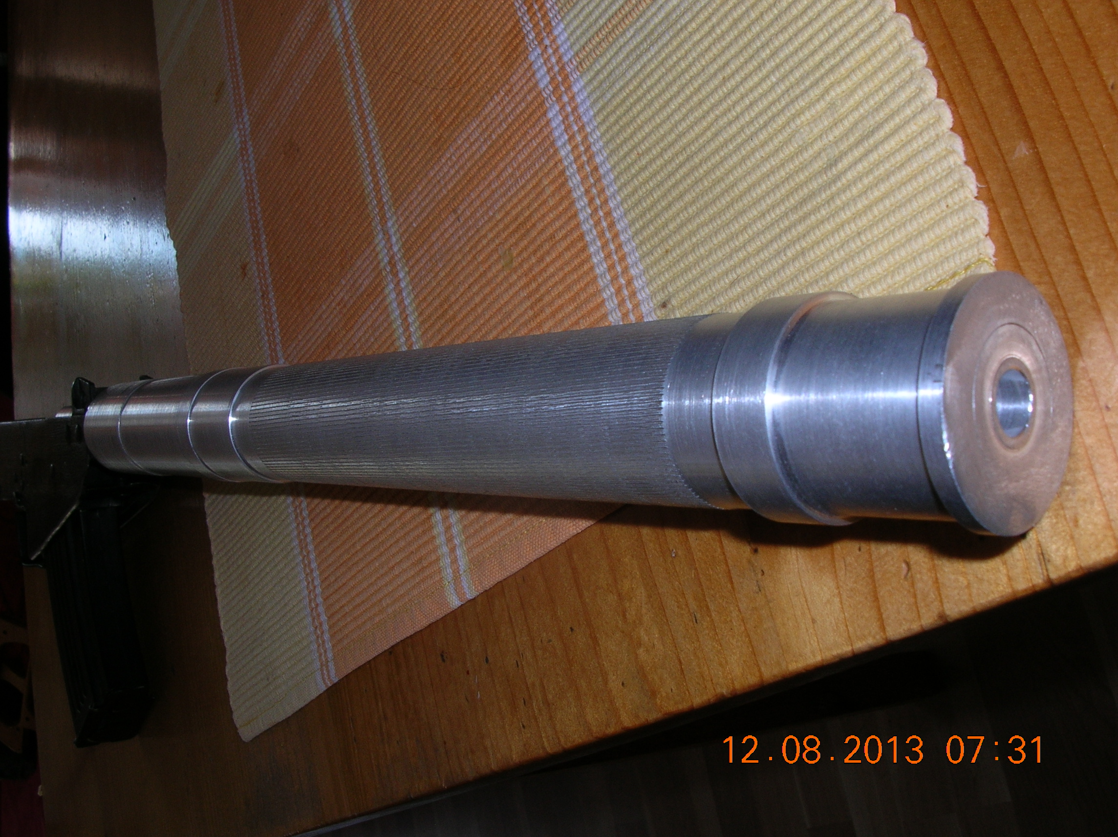

Nový příspěvek Re: VSS Vintorez
Hlaveň:
DSCN2087.JPG [ 1.31 MiB | Zobrazeno 30146 krát ]

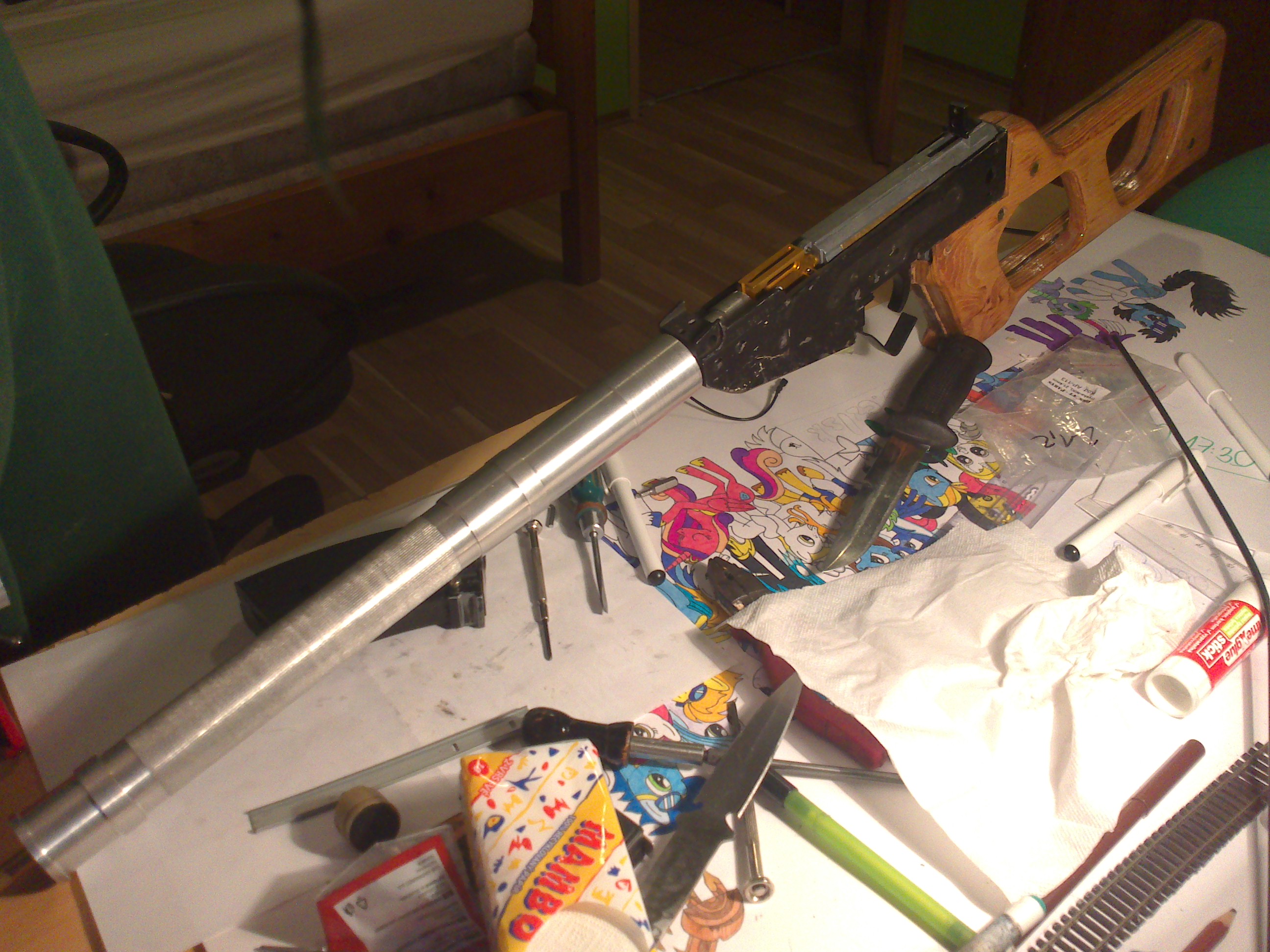

DSC_0184.jpg [ 881.41 KiB | Zobrazeno 29391 krát ]
