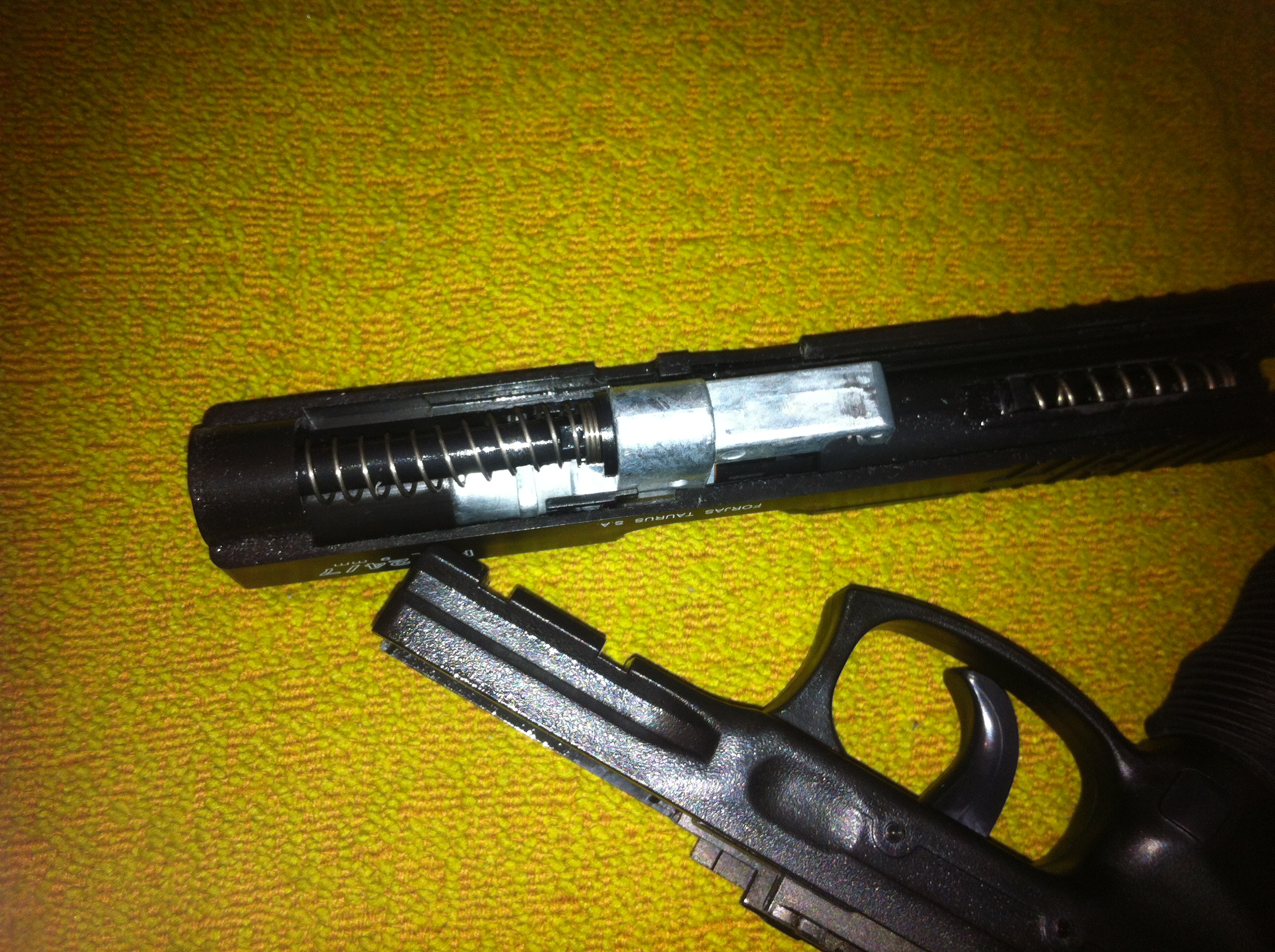

Caute chcem sa len spytat kam mam streknut silik olej a ci mozem pouzivat klasicky a ne orig na zbrane dakujem

no vpodstate všetky pohyblivé časti , čiže "koľajnice" pre záver a spúšťovy mechanizmus hlavne , , oblasť udernika , hlavne vytireť prach a špinu ....
takže celá zbraň až po poistky ale tak aby sa olej nedostal do hlavne a na hop gumu .

dik a niekde som cital ze do hlavne sa dava wd 40 je to pravda ci do hlavne nic len ju lestit zvnutra nejakou spajdlou a handrou?a da sa to aj podrobne rozobrat do detaiov vsetko z toho vrch zAveru von?

wd40 nepouzivat

Jaj WD40 do hlavně...WD40 nikam do airsoftky :D maximálně tak do ostrý a to ani nevím, jestli to jde..

sežere ti to veškeré plasty, ale především gumy a těsnění.

Ba ne nesežere...týpek měl M14ku cca dva-tři roky a před každou akcí vzal WDčko a nastříkal to na mechabox, hop komoru a do hlavně...prej aby to nebylo suchý nebo co :D no nápad dementní a musel jsem si to vzít já a celý to vyčistit a vynadat mu s tím, že jestli to tam ještě bude cpát tak mu to půjde do prdele (M14tka celkově za 20 tisíc i s upgradem).
Avšak co já jsem viděl uvnitř - hop guma sice zakydaná WDčkem, ale po umytí JARem naprosto v pohodě a šlape dál. Mechabox to samý - těsnění úplně v pohodě a to tu 14tku krmil tím WDčkem fakt solidně.
Jedinej problém byl ten, že mu to (nečekaně!) nehopovalo...vím, že se tu asi bavíte o plynovkách, ale v hop guma je stejně jako těsnění guma a to je u AEG stejný. Podle mě těsnění mnohem víc žere samotnej plyn.

nemá ja viem :),ešte sa chcem spytat ci vadi ked sa trocha silik oleja z piesta dostane vystrelom do hlavne?pri vystrele

pokud je to mirne, tak nevadi, hlavne kdyz ti to hopuje

Pokud to nevadí funkčnosti, tak to nevadí vůbec.

WD40 se výborně hodí na čištění hlavně, nastříkáš a vytřeš, ale jenom za předpokladu, že celou vnitřní hlaveň demontuješ, tzn budeš tak čistit jen kovovou trubku.
Olej na čele hlav válce a pístu neni dobrej, může se nastříkat na hop a pak je mastnej. U AEG to neni takovej problém, to se vyčistí pár zásobníkama, ale vystřílej si v akci z manuálu pár zásobníků jen abys odmastil hop ... Takže do válce to nestříkat, někam vedle a pak nanést na vnitřní povrch krom čela.
Jinak platí že čim víc oleje, tim víc bordelu se ti do zbraně nachytá. Kluzný plochy mazat zlehka, a všechno nejdřív vyčistit! Vnitřní hlaveň pokud možno demontovat, vyčistit jak jsem říkal. Pak nasucho vyčistit hop, případně odmastit. Mazat jen styčný plochy dílů, který se hýbou a to často, tzn. při každým natahování, (takže třeba ne nastavení mířidel nebo výhozní krytku u AR15 jako jsem už taky párkrát viděl :-D ).

na cisteni hlavne mi pride idealni lih, gume nevadi, odmastuje, i na TN povrch by nemel vadit ...
