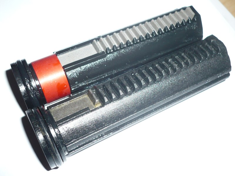

Příspěvky: 103
Nový příspěvek Re: L85
No já osobně tam mám už mosfet s brzdou, takže to skratování je odpojený.
Na tý šestnáctizubý variantě se mi hlavně nelíbí, že se zbytečně okradu o kapacitu válce. Vím, není to zas tak podstatný, ale příjde mi, že je to škoda nevyužívat ten potencionál. Pro ilustraci přiložím foto původního pístu a klasického s podložením (pro ty co to třeba neznají). Dál mi vadilo, že jsem nebyl schopnej na těch šestnáct zubů vyladit ty jednotlivý. Nebyl na ně spoleh. Teď mě dodatečně napadají věci na který bych se ještě zaměřil, ale dnes to již neřeším, protože se stávající sestavou jsem spokojený. Možná jen nová baterka protože tahle má nejlepší léta za sebou...
Takže pro info v mé L85tce mám:
od POWERUPGRADE - pružinu 120 pro M249, teflonový válec, hlava válce ALU, protitlaká hlava pístu POM 2008, hliníková tryska,
od SHS zátěžová kola, ocelová kuličková ložiska (říkám si že tu stodvacítku ještě snesou), polykarbonátový píst s 19 kovovýmy zuby,
dále mosfet s brzdou od JeffTron, doma spájenou baterii 9,6 1900mAh NICD (dva články před šest za uchycením předpažbí), a základní motorek s SHS pastorkem (silnější motor přetahoval při jednotlivých).
Nebojím se říct, že o ostatních AEG toho moc nevím, ale "elko" rozeberu a složím poslepu. Je to moje srdeční záležitost. Jak občas čtu že se někdo nenůže rozhodnout co za zbraň tak já měl jasno hned jak jsem se dozvěděl o airsoftu. 8)
Písty.jpg [ 100.03 KiB | Zobrazeno 36015 krát ]
03 lis 2014, 01:03
moje odpoved byla hlavne pro flouryho - to ohledne te baterky a silnejsiho motoru
jinak ti rozumim, proti gustu zadnej disputal =)
akorat co se tyce te kapacity valce, se vsimni ze v zakladu mas stejne valec s dirou - tzn ze stejne natahujes zbytecne o tri zuby - vic vzduchu neni pro 50ku hlaven potreba, ba naopak to bude na skodu - vyznam ma u hlavni 60-70 ...
pist mas GG?
jinak l85 taky miluju =) =)
03 lis 2014, 01:16

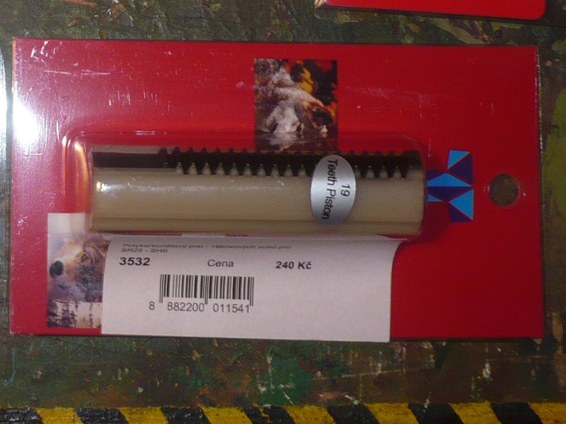

Příspěvky: 103
Tak abych to uvedl na pravou míru.
Ty dva písty na fotce v mém předminulém příspěvku:
Klasický (16 zubů) s tím červeným vypodložením je od zaniklého Powerupgrade
Delší (19zubů) je původní od Army
Já ve zbrani mám v současné době bílý píst od SHS. Pro jistotu přikládám fotku. Někde jsme se nepochopili a já bych nerad někoho uvedl v omyl.
Píst SHS (19 zubů).jpg [ 104.34 KiB | Zobrazeno 35953 krát ]
03 lis 2014, 18:27
ten power je jasnej, o tom zadna, ale ARMY zaklady jsou bily - jak to shs, tohgle vypada fakt na GG, koupils tu zbran jako novou, nebo z druhy ruky?
protoze to by pro me byla velka novinka =)
jinak na ten shs pist bacha, us sem jich videl mraky prasklejch - jakoze se prolomil hreben
03 lis 2014, 21:09

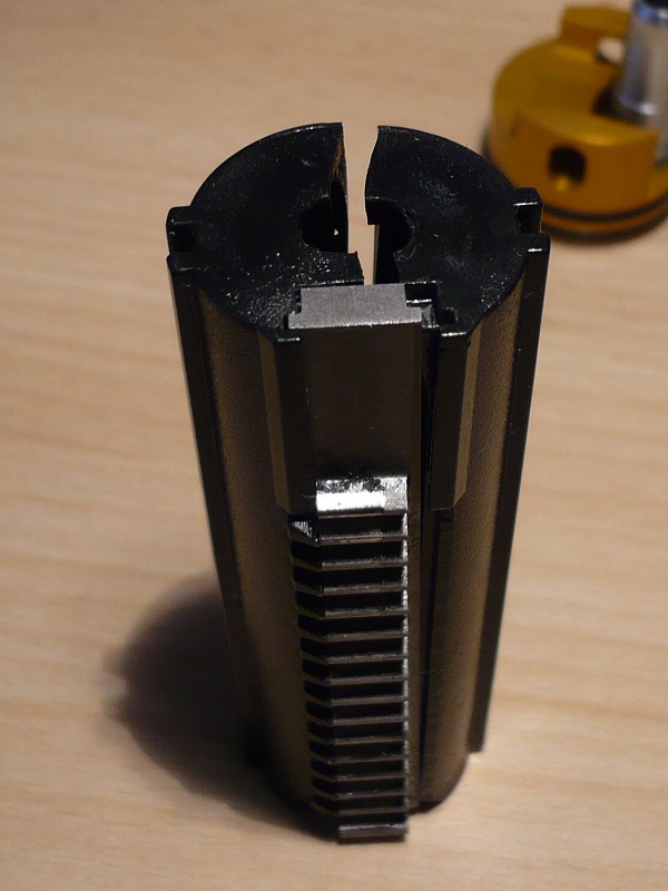

Příspěvky: 103
No aspoň vím co tam vrznout až se mi rozletí. :wink:
Jsem si myslel, že se 19ti zubý písty dělaj jen celokovovým ozubením (nebo s jedním kovovým). Přiznám se, že jsem po tom ani tolik nepátral. Je fajn vědět, že je i tahle varianta se třema kovovejma. Jestli je to teda tenhle píst co si myslel. Použití celokovového ozubení mi přijde docela kontraproduktivní. Protože se píst po celé délce přeruší. Plast je spojený jen na koncích. Pak to dopadá tak jak je vidět na fotce.
Prasklý píst.jpg [ 88.04 KiB | Zobrazeno 35858 krát ]
05 lis 2014, 22:13
tvl ty mas samy unikaty, takhle prasklej pist jsem jeste nevidel =) ... to as vypada ze tam byla nejakej jinej problem ...
jop tenhle pist ... na morisu jsou asi za 4 kila ... dystak mam i naky doma jeste
05 lis 2014, 22:16
Příspěvky: 103
Samozřejmě se takle "nerozšklebil" to jsem pak trochu roztáhl já aby byla na fotce zřetelná ta prasklina. Jinak jinej problém nebyl "jen" dlouhá dávka v mrazu při jedný zimní akci... :mrgreen:
05 lis 2014, 22:29
jasan .. no ja myslel celkove takhle prasklej pist podelne. .. no vsecko je jednou poprvy .. =)
06 lis 2014, 00:09
