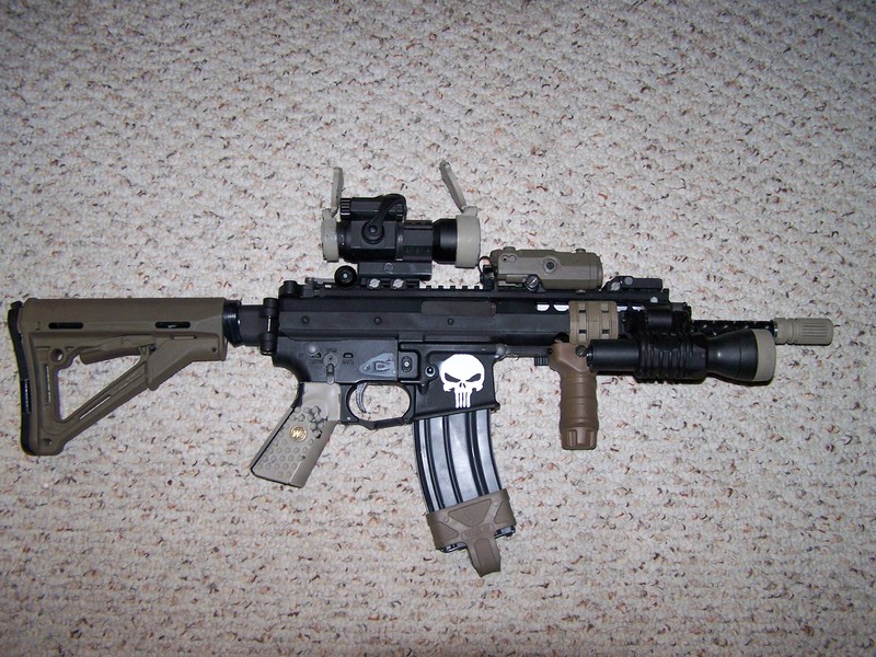

Nový příspěvek Re: KAC PDW Full Metal - Dekorace (D-Boys)
Moje představa... Vypadá to, jakoby byla ta původní pažba uřízlá a na tom navařenej tubus výsuvky.
Alternativa -> Tak tu součástku si můžeš teoreticky vzít z původního motoru. Ale nikdy jsem to nezkoušel.
PeterHarris -> Uřízlá asi ne, spíš je odmontovaná a je tam daná nějaká homemade přechodka, která se zacvakne do úchytu na sklopku a dá se na ní namontovat tubus pro výsuvku.
To je vlastne pravda. Neviem prečo ma to nenapadlo.
EDIT: - PeterHarris, takto to je fajn ... nevedel som že chceš zachovať to, že sa da pažba sklopiť. A keby sa cez ten prechod podarilo dostať káble, tak je to elegantné miestečko pre lipo.

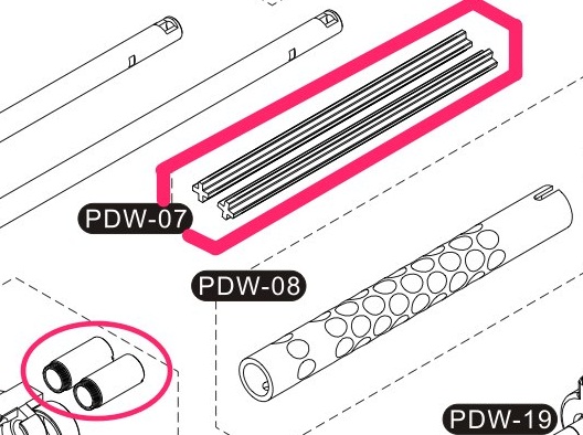

Aby to tu zaznělo, když se dnes tohle vlákno znovu vytáhlo - do předpažbí jde relativně v pohodě dát 1000mAh 7.4V lipolka. Stačí vyndat tyhle díly a pohrát si s kabeláží. Taky pak ideálně napojit něco menšího než DeanT (třeba mini-DeanT :mrgreen: )

O pár příspěvků výš jsem o lipolce psal. Pokud to chceš do předpažbí, vejde se jen kratší (10cm dlouhá) 1000mAh varianta. Sám jsem použil dvoudílnou, jednodílná jde ale uložit mnohem snáz. Delší 1200mAh se vejde jedině po odstranění více materiálu, což nedoporučuju (drží to hlaveň na správném místě).
