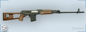

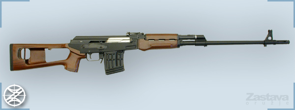

Poznámka: Foto orignalu- zdroj : internet
m91_3.jpeg [ 67.6 KiB | Zobrazeno 5860 krát ]

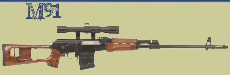

Poznámka: Foto orignalu (zbran s optokou zrak)- zdroj : internet
SPM91.jpg [ 38.96 KiB | Zobrazeno 5860 krát ]

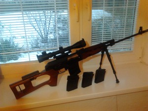

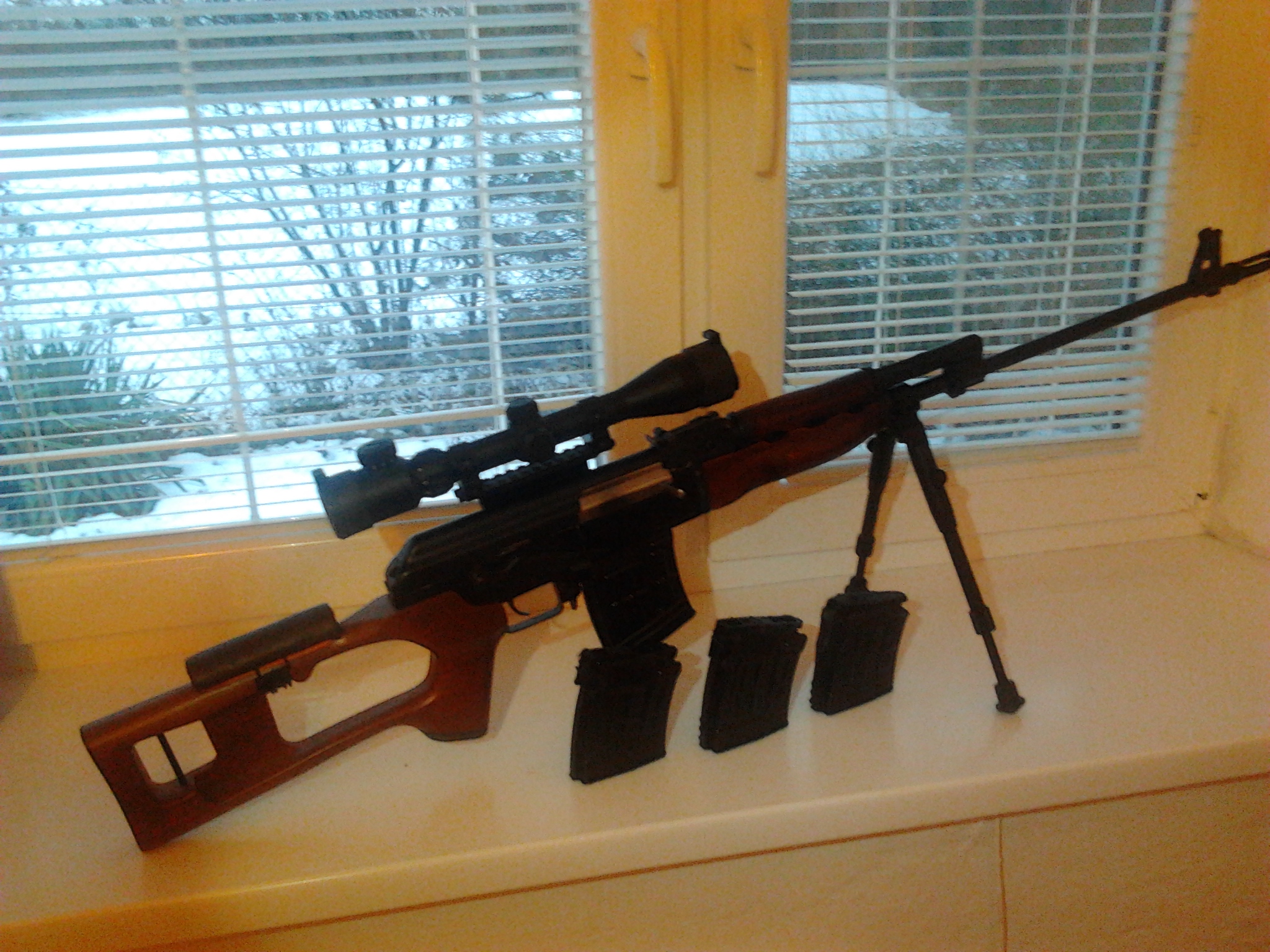

Poznámka: Januar 2013- finalna podoba
2013-01-20 16.10.22.jpg [ 1.39 MiB | Zobrazeno 5860 krát ]

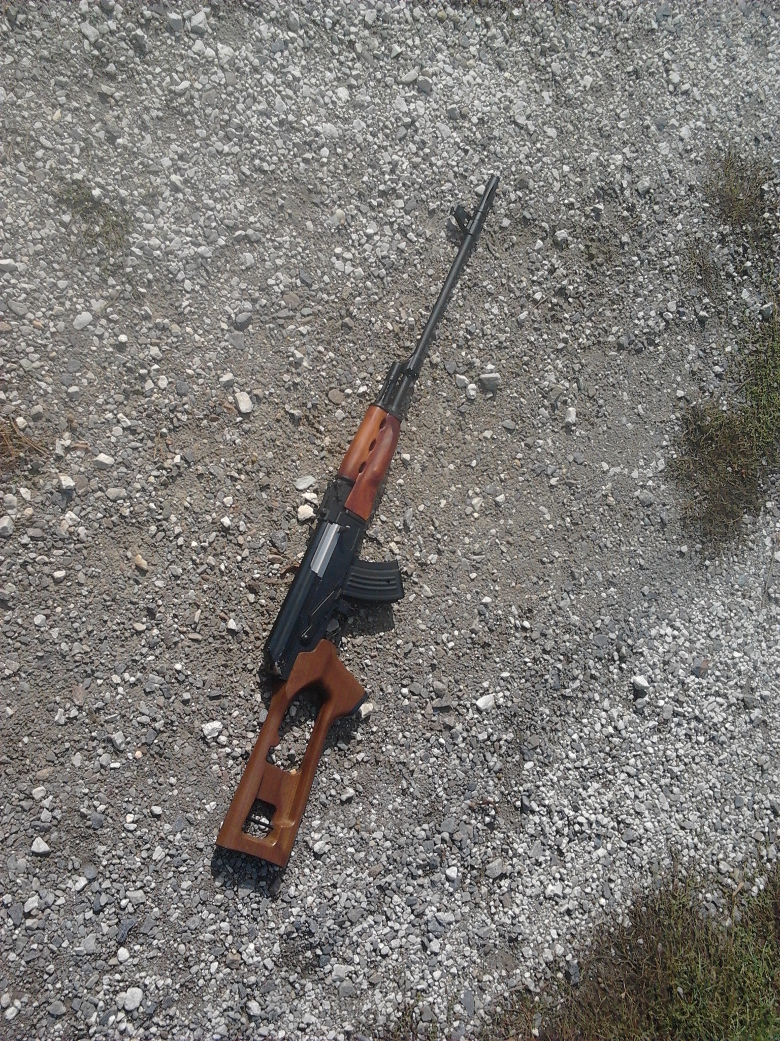

Poznámka: Prva uprava koniec septembra - predpazbie a nadpazbie- drevo jasen morene na tmavsaie drevo.
2012-09-30 13.59.23.jpg [ 2.49 MiB | Zobrazeno 6086 krát ]
