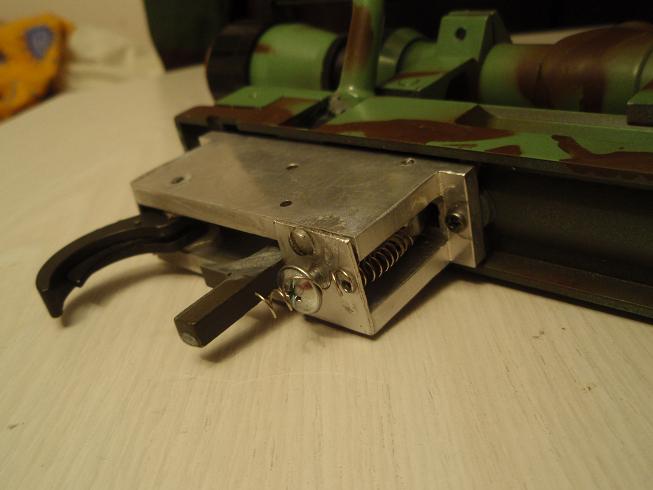

Nový příspěvek Re: Upgrade L96A1
Přidávám domácí verzi spoušťáku... není to sice moje práce, ale kámoš si to nechal vyřezat kolegou v práci... vnitřní díly jsou z původního spoušťáku...
HM spoušťák.jpg [ 42.17 KiB | Zobrazeno 9968 krát ]
23 led 2010, 21:00
....Home made....best one ....
