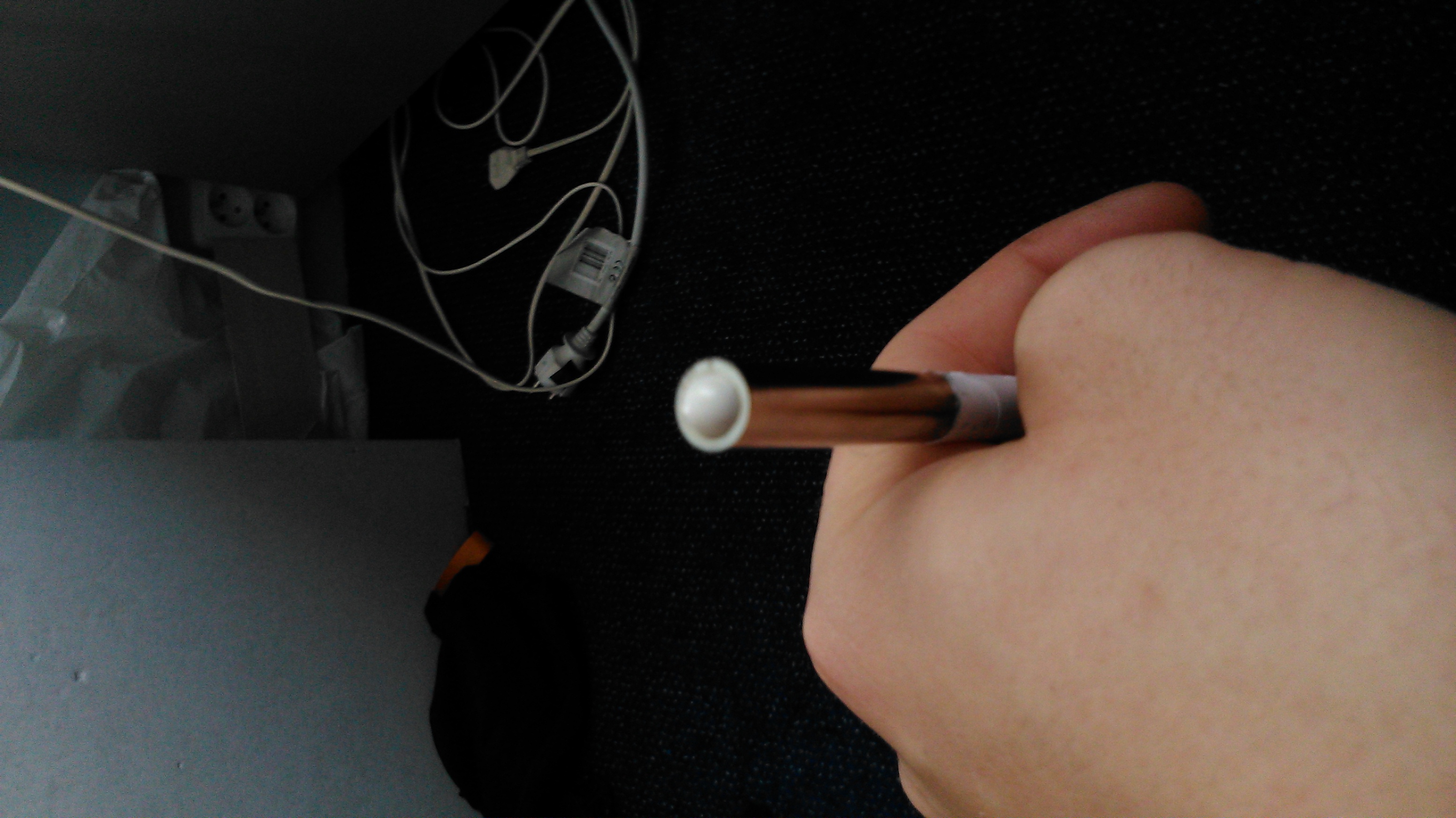

Ono zase upravování a odstraňování malých otřepů se u některých hlavní prostě nevyhneš. já jsem to zahladil a je to v pohodě, nemyslím si, že by na tom bylo něco těžkého. Udělal jsem si to na své hlavni, cca 10 min pečlivé práce a funguje bezvadně...
omlouvám se za kvalitu fotek... pouze aby bylo vidět, že kuličky volně nepropadnou (BB-GG 0,28)

a nemají nějakou vnější úpravu? toho bych se právěl bál že by se mohly vydřít, pak by jsi ztratil na přesnosti. Ale pokud nemají, tak se zdá že by nemusely být špatné
