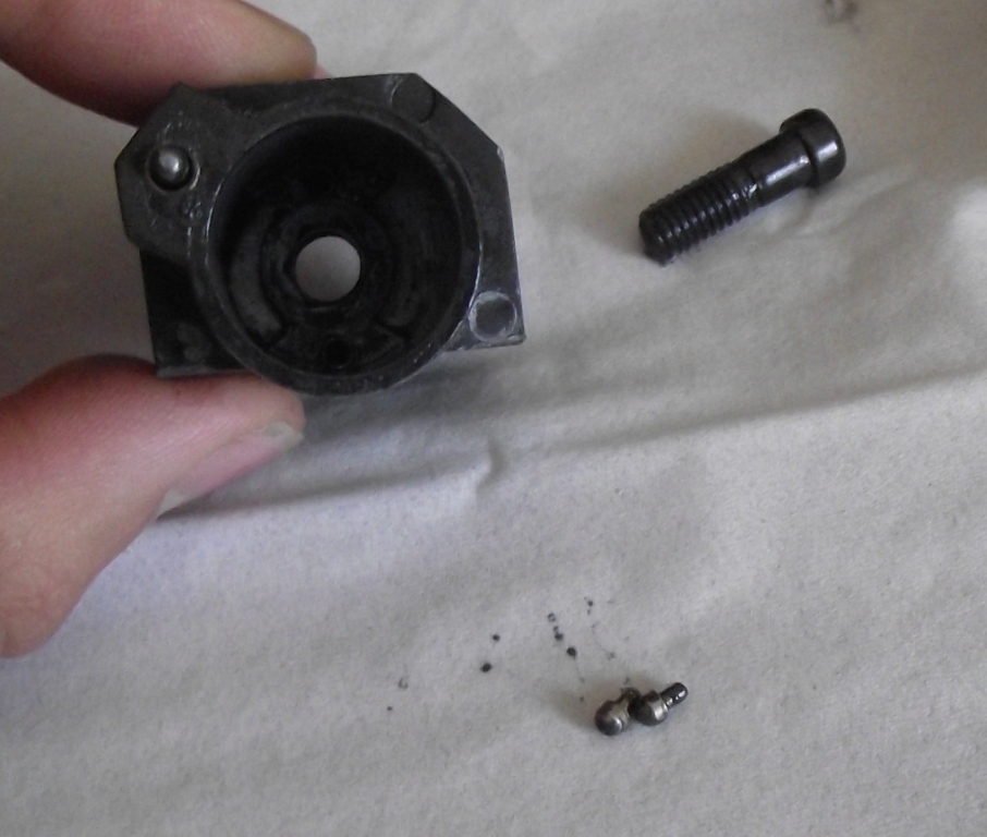

Před asi rokem?! sem tu psal ohledně upgradu atd. Poradili jste mi co a jak a tak sem se zařídil. Teď už mám ten set od ASpro na 170M - http://airsoftpro.cz/eshop/product_info ... ts_id=1268
a musím říct že je to opravdu něco. Nejdřív tam moc neseděl ten válec, ale promazal sem to nějakou vazelínou a je to uplně paráda. Jediný co tak u páky závěru mě to nějak s*lo. Když sem ji rozebral tak sem měl vypadlí ty divný kuličky. :D vůbec nevím na co to je, viz foto níže. Tak sem je vytáhl a zahodil :'D a nic zvláštního sem nezpozoroval. :D Nevíte někdo na co to má bejt? Myslel sem si že to nějak drží tu páku aby mi nespadla když ji zdvyhnu pro natažení, ale nepadá :o . Jinak zatím vše drží, akorád čekám až se rozletí ten WELL spoušťák "Kovovej" :wink: Mno a potom asi pořídím ten od ASpro. Jinak hlaveň jakou? 0,3 nebo 0,2 ??? děkuji moc :)
Poznámka: to v pravo dole...

:-D ty "kulicky" co ti z toho vypadly jsou loziska, jeste tam mely byt dve? (tusim ze) pruzinky -na kazdem lozisku jedna. jsou tam pro "zacvakávání / zachycení" natahovací páky v poloze "nahore / dole" ie, dkyz das paku nahoru, zustane tam, a naopak. bez nich to jen tak blambela... problem je v tom, ze ty pruzinyk desne rady praskaji, nebo je tam cinsti soudruzi vubec nedaji. takze tam jsou ve finale uplne zbytecne :-P
ad hlven: 04km head, nebo 03 prometheus. jiank 01 PDi ale to je jina cenova relace

JJ dík moc. No stěma "ložiskama" fakt dík :wink: tak nějak mě to napadlo, ale vzhledem k tomu že to drží i bez nich sem si ve finále nebyl jistý. Jinak sou tam dvě a stejně tak i pružinky. Problém byl ten, že jedno z těch ložisek stále vypadávalo a když vypadlo tak se nedalo hejbat s pákou. Jinak k těm hlavním, nebude teda vadit ta 0,2? já sem přemýšlel zda by to nemohlo nějak dělat neplechu s kuličkama. Používám Guarder 0,40g a nepříjdou mi nějak extra povrchově úpravený :lol: Ale střílí se mi s němi výtečně! :) To jo.
