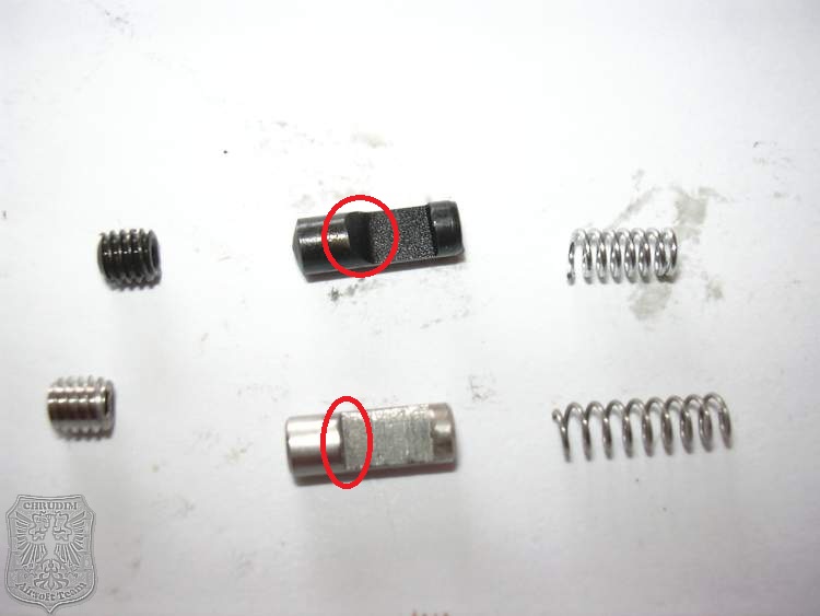

Griffon: na tvoji otazku jsem sepsal pred par mesici recenzi:
http://www.airsoftchrudim.cz/recenze/mblock_vs_sdg.html
mblock 2.gen co se ted prodava ma jeste vyhodu v lepsim vedeni kabelu do predpazbi (nema ostre hrany, ktere jinak trhaji izolaci kabelu):

Na to se ale White neptal, žejo. Srazit u SDG čela čepů tak, aby byly plochý, je dobrej nápad.

No nepochopil mně nikdo :D Myslel jsem hranu v tom přítlačném válečku u Mblocku tak jako to ma SDG ;)
EDIT: Ale díky gizmo určite to vyzkouším akurát nevím nevím u APS co mam jako založku je plastová komora a víc jak SP 90 tam nikdy nepude tak snad tomu ten Mblock aspon trochu pomuže ;)

No...to neuděláš, protože ti tam chybí materiál. Když zbrousíš tu hranu, kterou to má, tak bude ta šikmá ploška moc vepředu a bude tam zbytečná. Ono ideální řešení neni ani jedno, nejlepší by bylo, kdyby to bylo šikmý po celé délce.

Jo no pravda stačilo použít mozek... :D skusím udělat vlastní a jak říkate šikmé po celé délce.

nedelal bych po celej dylce bude stacit treba do pulky, nebo 2/3, chce si to vymerit, pac zas cim vetsi uhel, tim tuzsi celek bude

No podle mě ten M-Block (oba dva výrobci) má vážnou chybu v těch přítlačných válečcích. Kdyby ty válečky neměly rovnou plochu pro přítlak červu, ale byly zkosený (směrem ven z M-Blocku stoupající plochou) či vroubkovaný tak, aby se ty dotažené červy "zasekly" o ty válečky a bylo by to o něčem jiném. Takhle ta síla nárazu ty červy bez problémů po té rovné plošce zarazí dovnitř těla M-Blocku jak nic i přes do krve dotažený červy.
Možná by bylo dobré napsat výrobci, zda by tohle nezvážil... Zas takový problém by to být neměl a konstrukce by zůstla stejná. Jde pouze o změnu přítlačných válečků.

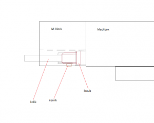

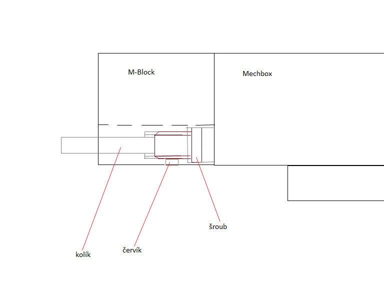

T-dog: a nešel by teda M-Block upravit tim, že by se vyndalo celý to složení s kolíkama, ta díra pro kolíky se provrtala naskrz a ze strany mechaboxu by se rozšířila, aby se tam vešla hlava šroubu, řízl se tam závit a dal se tam zezadu šroub a pak by se to sice huř štelovalo(muselo by se to furt rozdělávat), ale jak bys to jednou seřídil, červýkem bys zajistil šroub proti povolení.

Tyax: no takhle to maj v podstate reseny ty ASparts jak jsem psal zejo proste silu jistis v ose jejiho pusobeni, coz dava smysl .. =) .. takze pokud mas moznost to tak upravit tak to tak uprav, akorat cervik nejisti ten pojistnej sroub/cerv (nedavej tam sroub, ale cerva), ale cep, ty tam prdnes cep za nej pruzinku a pojistnej cerv, neutahujes, ... das do zbrane, pruzinka vymezi cepy a ty dotahnes ty aretovaci cerviky (ty kerejma u mblocku drzis celou silu v cepech). Pak vyndas blok vysroubujes ty jisiticy cervy (ty co sou v ose), vyndas pruzinky a dotahnes na fest ... A mas vystarano ...
Pripadne pockat na ty ASparts, neberte to jako ofiko stanovisko ale do par mesicu bude, uz se ceka jen na posledni prototypovou verzi kera se znova otestuje a mel by jit do vyroby ...
Gizmo: moc sem te nepochopil, napul jsi zopakoval co jsem napsal ja, ale jinejma slovama ... Krom toho SDG to zkoseni prave ze ma, ale pouze na kousku delky cepu
a za be) Vyrobce kerymu to doslo a vyresil to jeste bravurneji nez jen zkosenou ploskou na cepech, jsou ty ASparts jak jsem popisoval vise ... Jejich reseni je o nekolik dimenzi jinde nez laborovani se skosenim cepu (uhel sklonu vs delka skosu), proste to je konstrukcne prehodnoceny a domysleny ...

Well, to máte recht, to dává smysl. Já třeba po každej akci povolim a znova utáhnu ty šroubky, ale pokud to někdo nedělá, tak je jasný, že se časem "zatlučou" a přestane to fungovat.
U řešení dotahovanýho zezadu se obávam, že to bude tlačit na mecháč a způsobovat problémy, všichni víme, jak to dopadá, když je mecháč byť o malej kousek mimo správnou osu. Jinak to řešení musí bejt o něco sofistikovanější, než to tyaxovo se šroubama zezadu, protože je napřed potřeba mecháč s blockem dát do těla a až potom vysouvat/utahovat čepy, jinak to člověk nikdy pořádně nesešteluje.
Edit: Ahaaa, takhle je to myšlený, tak to je ovšem sakra dobrej nápad...no, uvidim, buďto si počkam na asparts a vyměnim, nebo tuhle úpravu zkusim taky :-)

GRIFF:
Tim editem jsi jakoze vyrusil vsechny pochybnosti o dotahovani v ose cepu? ja jen jesli ti to mam popsat znova anebo ses v obraze ... =)
04 čer 2013, 12:01
Nový příspěvek Re: M-block (G-block)
Ne, už to chápu, ale jenom jestli to chápu správně:
Princip je ten, že napřed se block normálně nacpe do těla, čepy se nechají vysunout pomocí pružinek a zaaretujou červíkama stejně, jako to je u současnejch verzí. Pak se block vyndá, zezadu se vyndaj pružinky a čepy se ve svojí pozici zapřou šroubama. Je to tak?
04 čer 2013, 12:04
PRESNE ... ja vim neumim veci tak dobre vysvetlovat =)

Tedkon mě jenom napadlo, ten červík a nebo šroub co půjde zezadu (od mechu) bude mít závit v nějakym hliníku, nebo duralu, tak aby se to nevytrhlo
takže ten závit musí bejt co největší (průměr) a šroub co do něj půjde musí bejt taky co nejdelší
jinak jem si to tedkon prohlížel a se stojanovkou to je otázka 2 hodin a pro nás hňupy jednoho odpoledne

tyax píše:
Ehm... bezpečnostní závit (tedy jeho max zatížení) je čtverec... M8x8, M10x10 etc...
Pokud chceš udělat závit, co snese větší zátež tak tam hoď jemný stoupání...
Ten hliník, ze kterýho to ASPro dělá (6061-T6) je sice běžně používaná slitina hliníku, ale je hodně pevná... Používáme to na transfery v lisech, na držáky do svař. robotů a jiných míst, který jsou určitě zatěžovaný mnohem víc, než m-block.
