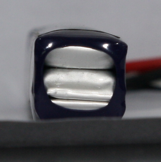

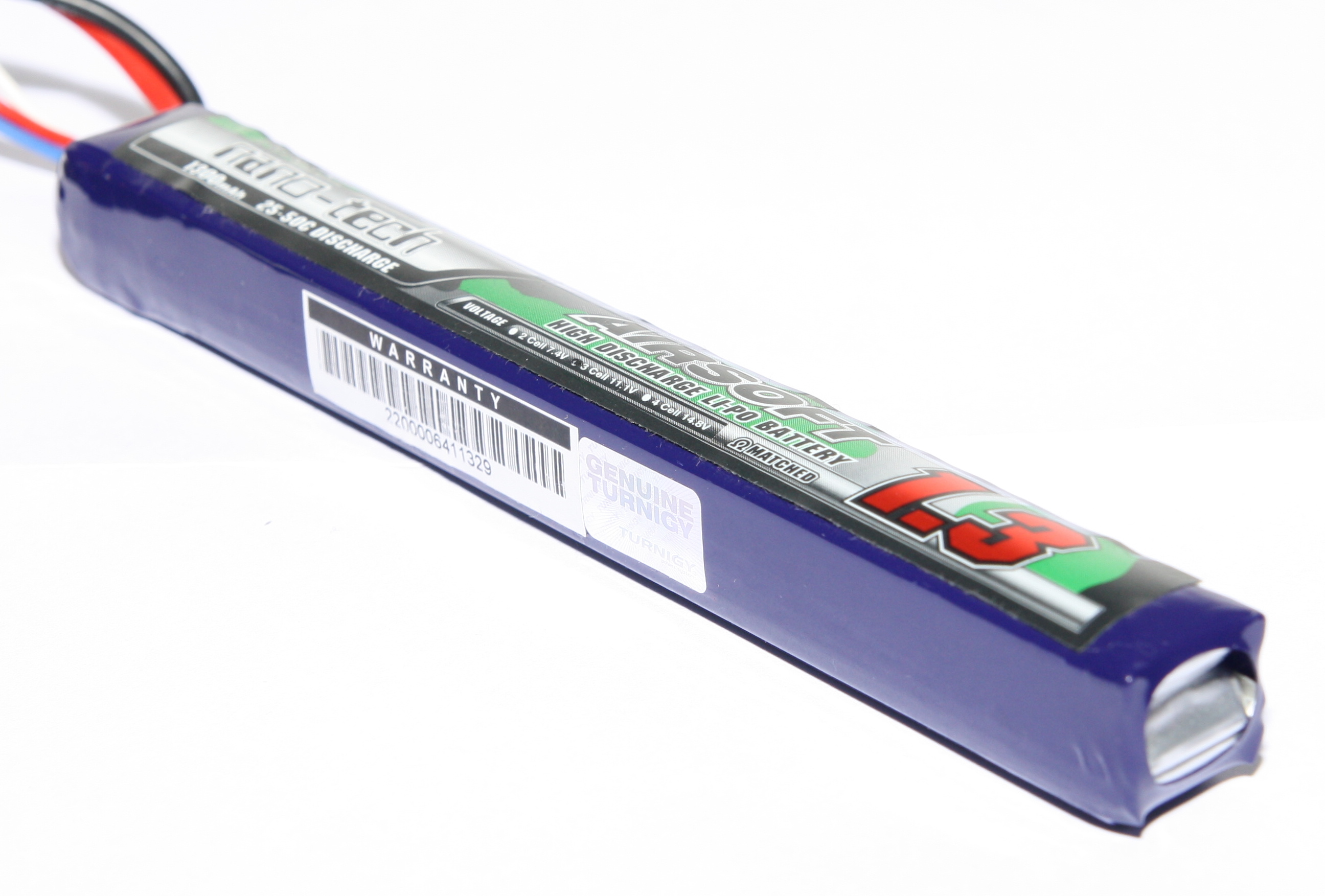

panove mam dotaz. cca 9 mesicu mi ted lezela doma lipolka a je takova trochu nafouknuta. byla predtim nabijena normalne nabijeckou s balancerem.
je to tahle http://www.emotors.cz/lipol-airsoft/389 ... 17288.html
ta strana s temi napisy a jeji protejsi strana je fakt docela dost "nafouknuta" dokulata. kdyz ji zmacknu tak jsem schopen ji stlacit o cca 2mm dolu (z kazde strany).
je to normal? predtim jsem lipolku nemel, tak se radeji ptam nez mi jebne doma ve skrini nebo pri nabijeni. zkusim to i kdyz tak vyfotit, ale moc dobre to videt asi nepujde.

Není to normál, podbila se ti. Většinou se ty lipolky daj oživit a následně používat bez problémů, ale rozhodně bych jí nabíjel v něčem nehořlavym a ideálně třeba venku.

potvora jedna. je asi lepsi to hodit na nejakou lepsi nabijecku ze? nebo staci i obyc turningy nabijecka? jestli tak ji klasicky hodim nabijet do zapekaci misy :-D

Zkus to možná vyfotit, všechny moje lipolky jsou trochu nafounkutý a daj se trochu zmáčknout, a přitom fungujou úplně bezvadně. Taky jí zkus změřit voltmetrem (pokud si jí teda už nenabíjel) pokud má víc jak 3,3V na článek tak by mohla bejt v pohodě.

voltmetr nemam, ani ted nevim o nikom v okoli, kdo by ho mohl mit. juknete na fotky, treba z toho budete chytrejsi.

Vypadá úplně stejně jako ta moje, se kterou jsem před tejdnem odehrál celou akci. Podle mě bude v pohodě.

Jako, tohle už je docela slušně nafouklý :D Fungovat dost možná bude, ale nabíjet to mimo zapékací mísu bych si rozhodně nelajznul.

diky no. zkusim ji nabit a uvidim. zapekaci misa rulezz :mrgreen:
