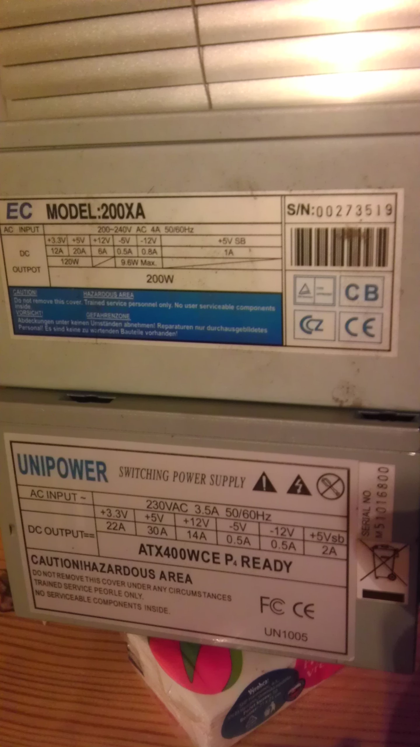

06 pro 2013, 17:30
Registrován: 03 říj 2013, 16:32
Příspěvky: 15
Nový příspěvek Re: Li-Pol baterie a nabíječka do 600,- Kč?
No hento som googlil doma na mojej milovanej povale som nasiel zdroje AT 200w a ATX 450w viz foto podla navodu som nane napojil hdd a prepojenim pinou som oba spustil ktory teda racej pouzit ?
IMAG1149.jpg [ 397.48 KiB | Zobrazeno 26338 krát ]
FN SCAR-L - (SC-01) [DBoys] 120 m/s
GLOCK G23[KJW]
06 pro 2013, 17:52
Příspěvky: 5923
lepsi je ten AT zdroj, protoze uz mas hotovy vypinac. dimenzovany je dostatecne, da na 12V 20A. pak uz jenom staci vyrobit redukci na nabijecku. 12V je na konektorech k hdd na zlutym a cernym vodici. zluty je plus
06 pro 2013, 18:00
Příspěvky: 15
no praveze ten AT zdroj vypinac nema ma tam slot na napajanie monitoru, ale vypinac staci pripajkovat k tim vodicom cez ktore som zdroj spustil ci sa mylim ?
a ta koncovka sa da kupit alebo niecopodobne coskoro budemrobit uteba objednavku na mosfet tak ci tam take nieco nemas ?
GLOCK G23[KJW]
06 pro 2013, 18:19
Příspěvky: 5923
AT zdroj ma zaponani na tomto cernym kabelu: http://upload.wikimedia.org/wikipedia/c ... tzteil.jpg
pokud to tam nemas, tak je to ATX zdroj. kazdopadne stale dopourucuji ten 200W, proste to staci
06 pro 2013, 18:25
