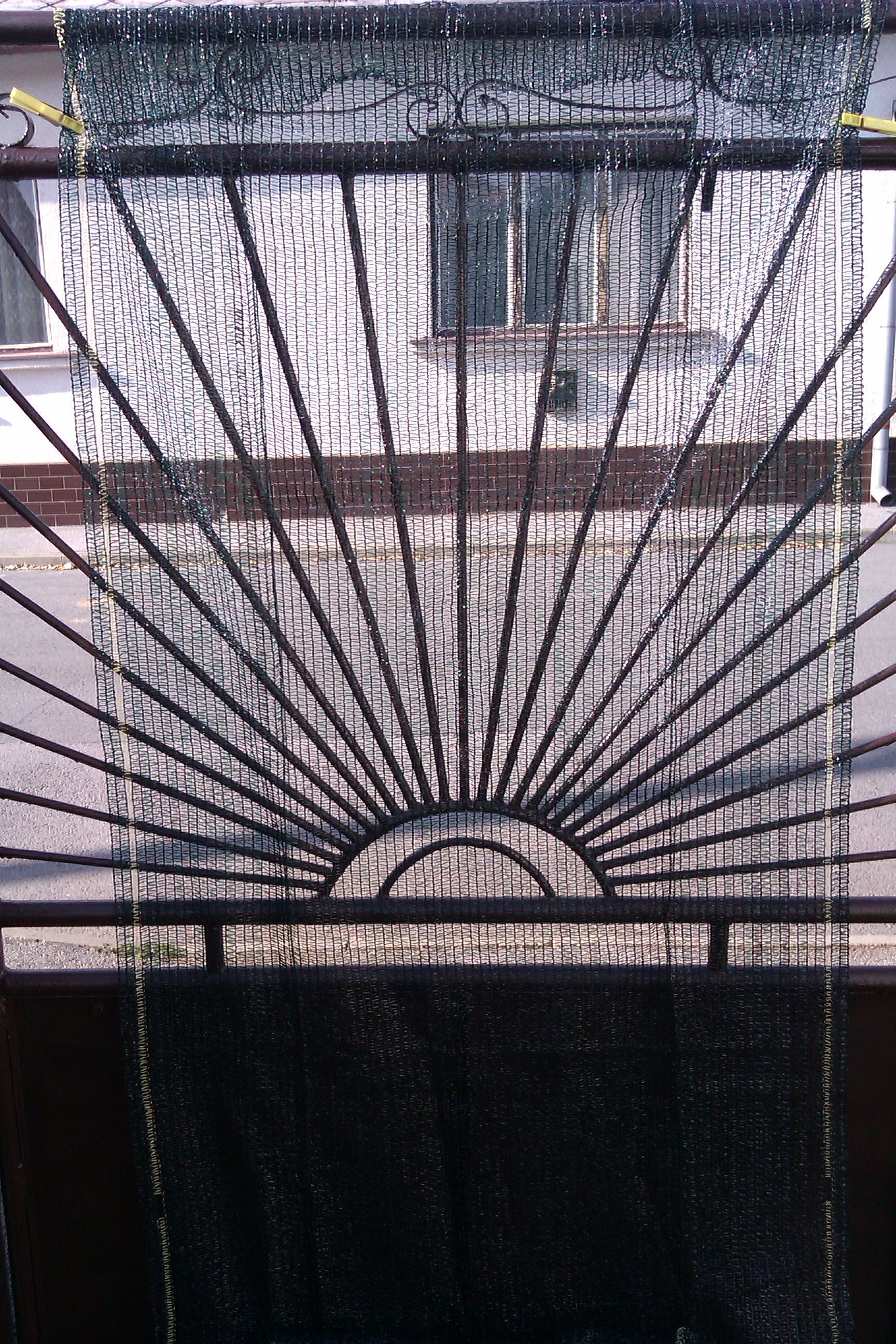

Mariner píše:
Taky řešíme plachty nebo sítě na zástěný a je třeba myslet i na takové věci, jako viditelnost přes tu zástěnu.....
Je mi jasné, že mi tady spousta střelců namítne, že když není vidět přes zástěny, je to lepší, protože závodník ma větší realističnost, ale je třeba myslet i na diváky závodu, pro které to nebude moc atraktivní, když pípne timer a závodník jim zmizne někde za plachtou a oni neví, co se děje.
Takže my se chceme přiklánět k nějakým těm sítím, teď je otázka, jak moc jsou průhledné. Ty plachty bych viděl, jako ideální dopadovou plochu v prostorách, kde musíte uklízet, tělocvična apod.,....:)
Mám už doma tútu http://www.fastrade.sk/foto.php?foto=pi ... _10005.jpg , má 42% priepustnosť svetla a myslím že to je dosť priehľadné ( bral som len 15m2 na skúšku ako sa s ňou bude pracovať)
Zajtra ti hodím orientačné foto nech nekupuješ mačku vo vreci :D
EDIT: skúsili sme použiť už aj Jutové vrecia ktoré sú úplne nepriehľadné , ale je tam komplikácia že sa ťažšie zháňajú , sú výrazne drahšie , ak zmoknú tak aj dosť ťažké ( úplnu neprehliadnosť si musí každý prehodnotiť ako mu vyhovuje)
EDIT 2:
IMAG0005.jpg [ 1.63 MiB | Zobrazeno 57678 krát ]
IMAG0006.jpg [ 1.86 MiB | Zobrazeno 57678 krát ]
IMAG0007.jpg [ 1.57 MiB | Zobrazeno 57678 krát ]
no je to dosť priehľadné , možno potom neskôr skúsim objednať ešte aj tú 61% verziu a dá sa to skombinovať (priehľadná/nepriehľadná stena pre niektoré prekážky)

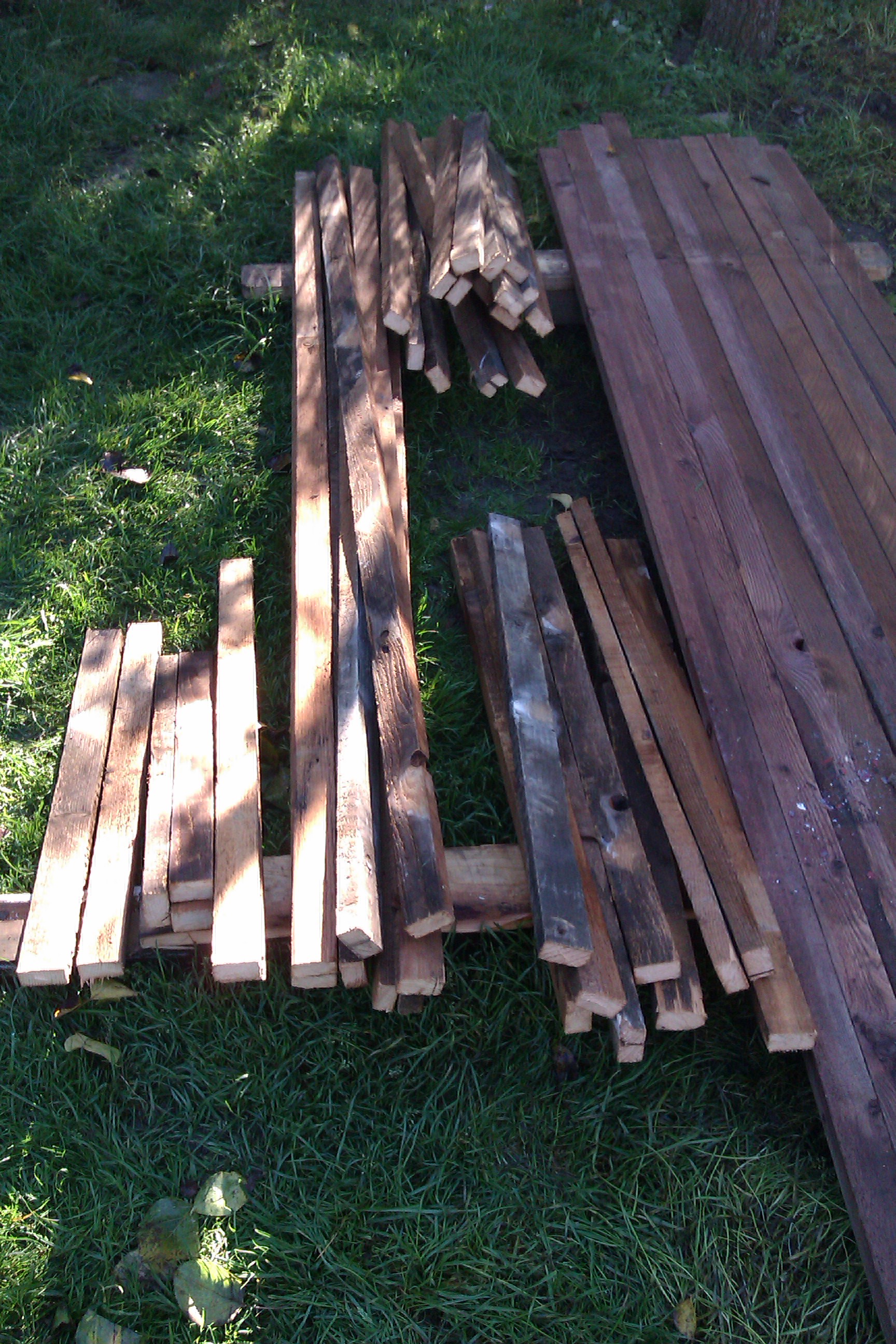

Autor:  Tairo [ 23 říj 2012, 20:47 ]
Předmět příspěvku:  Re: Stavba Stage-ou / výroba terčou a prenosných stien
mal som trochu času , aj nejaký materiál sa mi na dvore "vyskytol" tak som zbúchal dokopy steny :
:lol: :lol: :lol:
IMAG0010.jpg [ 1.18 MiB | Zobrazeno 57601 krát ]
IMAG0013.jpg [ 1.14 MiB | Zobrazeno 57601 krát ]
IMAG0016.jpg [ 812.84 KiB | Zobrazeno 57601 krát ]

Ak možem tiež by som rád prispel.
16072012494.jpg [ 207.75 KiB | Zobrazeno 57306 krát ]
16072012497.jpg [ 220.14 KiB | Zobrazeno 57306 krát ]
17072012500.jpg [ 179 KiB | Zobrazeno 57306 krát ]
17072012506.jpg [ 194.81 KiB | Zobrazeno 57306 krát ]
17072012509.jpg [ 175.66 KiB | Zobrazeno 57306 krát ]
