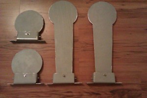

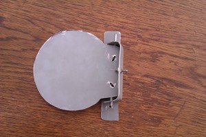

Čo sa týka kovových terčov, to už je zložitejšie. Momentálne testujem vlasnu konštrukciu, poper cca 1,5 mm hrúbka, úplne postačuje a ešte ide zvaliť aj pod 1J energiou. Či to bude aj seriovo vyrábané zatial neviem povedať s istotou.
Tu je napríklad terč od DAA
http://www.doublealpha.biz/airsoft-item ... own-popper
lenže na moj vkus príliš drahý.

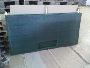

Mám už doma tútu http://www.fastrade.sk/foto.php?foto=pi ... _10005.jpg , má 42% priepustnosť svetla a myslím že to je dosť priehľadné ( bral som len 15m2 na skúšku ako sa s ňou bude pracovať)
Zajtra ti hodím orientačné foto nech nekupuješ mačku vo vreci :D
EDIT: skúsili sme použiť už aj Jutové vrecia ktoré sú úplne nepriehľadné , ale je tam komplikácia že sa ťažšie zháňajú , sú výrazne drahšie , ak zmoknú tak aj dosť ťažké ( úplnu neprehliadnosť si musí každý prehodnotiť ako mu vyhovuje)
EDIT 2:
IMAG0005.jpg [ 1.63 MiB | Zobrazeno 57714 krát ]
IMAG0006.jpg [ 1.86 MiB | Zobrazeno 57714 krát ]
IMAG0007.jpg [ 1.57 MiB | Zobrazeno 57714 krát ]
no je to dosť priehľadné , možno potom neskôr skúsim objednať ešte aj tú 61% verziu a dá sa to skombinovať (priehľadná/nepriehľadná stena pre niektoré prekážky)

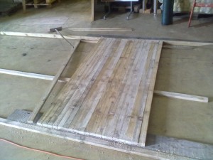

mal som trochu času , aj nejaký materiál sa mi na dvore "vyskytol" tak som zbúchal dokopy steny :
:lol: :lol: :lol:

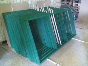

Kedže sa mi opäť doma objavil nejaký materiál tak som viac menej skopíroval popríky čo už máme ale tento raz sú z hliníka , zatiaľ len prototyp ale upravím niektoré detaily a spravím zo 10 :lol: :lol:
IMAG0024.jpg [ 747.78 KiB | Zobrazeno 57471 krát ]
IMAG0021.jpg [ 1023.98 KiB | Zobrazeno 57471 krát ]
IMAG0022.jpg [ 989.21 KiB | Zobrazeno 57471 krát ]
IMAG0023.jpg [ 1020.22 KiB | Zobrazeno 57471 krát ]
ak by si ich niekto chcel vyrobyť potom nahodím rozmery ....
Odoláva aj silnejším zbraniam našťastie , ak by Vás napadli nejaké vylepšenia tak sem s nimi.

Nový příspěvek Re: Stavba Stage-ou / výroba terčou a prenosných stien
Tak som sa im dnes venoval trošku a vznikli ďalšie : Pri vysokých bude potrebné upraviť podstavec aby dokázali bez dlhého dolaďovania stáť na zemi aj bez prichytenia kolíkmi / klincami , ale inak celkom bezproblémová výroba + sem tam ma napadne ešte nejaké zlepšie
IMAG0026.jpg [ 773.26 KiB | Zobrazeno 57433 krát ]
Ak možem tiež by som rád prispel.
16072012494.jpg [ 207.75 KiB | Zobrazeno 57342 krát ]
16072012497.jpg [ 220.14 KiB | Zobrazeno 57342 krát ]
17072012500.jpg [ 179 KiB | Zobrazeno 57342 krát ]
17072012506.jpg [ 194.81 KiB | Zobrazeno 57342 krát ]
17072012509.jpg [ 175.66 KiB | Zobrazeno 57342 krát ]

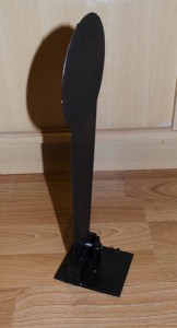

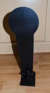

Chcel som kúpiť minipoppers na airsoft IPSC, ale tie ceny sú nehorázne. Najlacnejšie mi núkali po 20 EUR za kus. Tak som si to vyrobil vo vlastnej réžii (keby mal niekto záujem nech sa mi ozve). Poppers sú z pozinkovaného oceľového plechu hrúbky 1,2 mm, podstava má hrúbku 5 mm.
popper_2a.jpg [ 32.38 KiB | Zobrazeno 50797 krát ]
popper_1a.jpg [ 34.44 KiB | Zobrazeno 50797 krát ]

Též nabízím cca za 120,- Kč jemně stavitelné :D
https://scontent-b-lhr.xx.fbcdn.net/hphotos-xap1/t31.0-8/1490689_196221300567375_42689298_o.jpg
https://fbcdn-sphotos-e-a.akamaihd.net/hphotos-ak-xaf1/t1.0-9/1505023_196267367229435_1879272950_n.jpg
