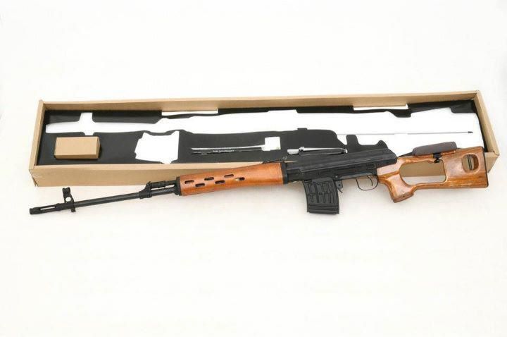

na morave se uz berou nejake predobjednavka na aeg. pry do 8000.- a pry 420fps
svdaegn.jpg [ 24.09 KiB | Zobrazeno 11786 krát ]

hmm, tak to mě teda s tou cenou moc nepotěšili. Čekal jsem něco kolem 4ky. :?
16 zář 2011, 15:38
Příspěvky: 1270
levnejsi bude kopie podle CA SVD s cernym plastovym pazbenim
