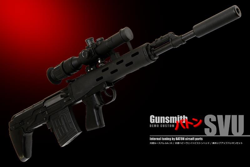

Tak sice to neni SVD, ale... AS Verze SVU. 8)
423087_10150656449018497_166485503496_9105642_227556778_n.jpg [ 29.27 KiB | Zobrazeno 13827 krát ]
27 úno 2012, 16:08
co si vzpominam tak SVU uz mel nekdo delat, ale asi z toho seslo
