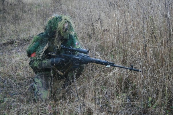

krom PSO na tom vypada blbe jaka koli optika : /
Poznámka: tohle sem na tom mel chvilku po tom co sem ji koupil tak muzes posoudit jak na tom vypada jina velka optika. tet uz mam pso z ebairsoftu
svd0001.jpg [ 77.6 KiB | Zobrazeno 12921 krát ]
25 úno 2011, 17:33
Hele, myslíš že kdyby tahle optika byla použitelná, tak bych ti psal, že nejlevnější použitelná optika stojí kolem sedmi osmi stovek?
