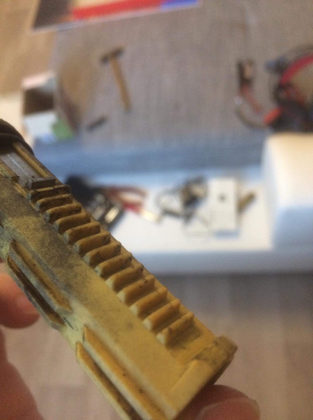

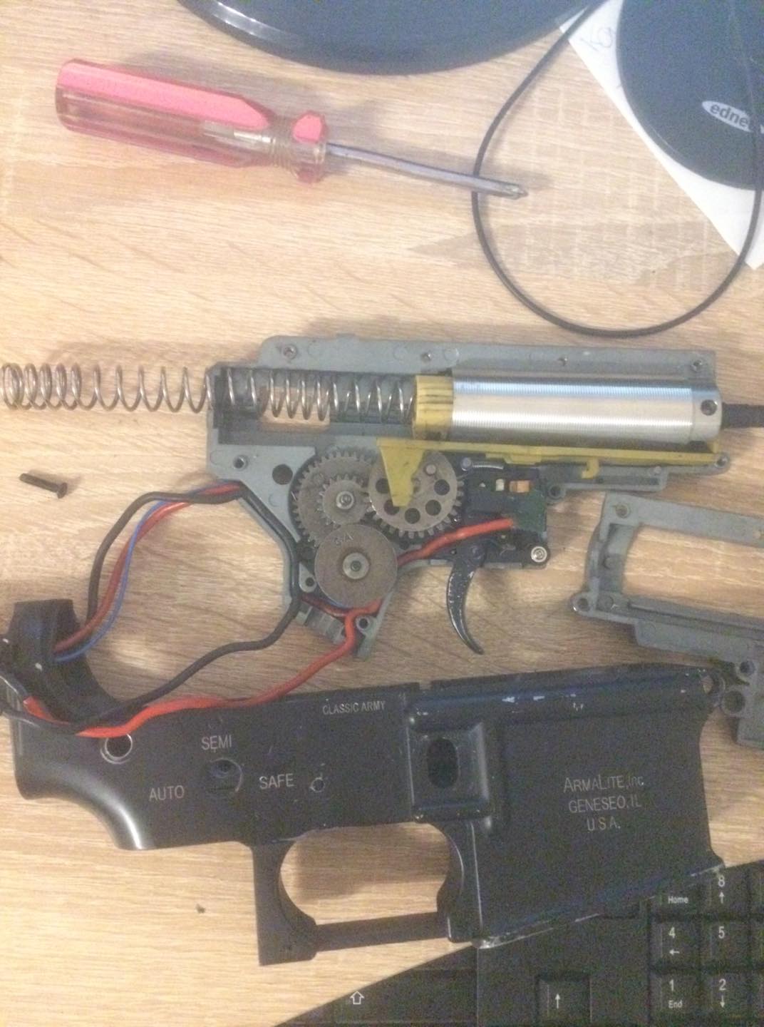

Jelikož jsem baterku dostal až týden po,tak jsem zjistil při připojení, že zbraň nestřílí v první řade jen cvakal motorek a nic se nedělo. Po rozmontování jsem zjistil,že píst byl celou dobu v zadu a mel stlačenou pružinu. ( posílám fotky do přílohy při prvním rozdělání) Podle mě byl píst v háji, tak jsem objednal "Precizní píst s ocelovým hřebenem, SHS" + shs hlavu pístu.

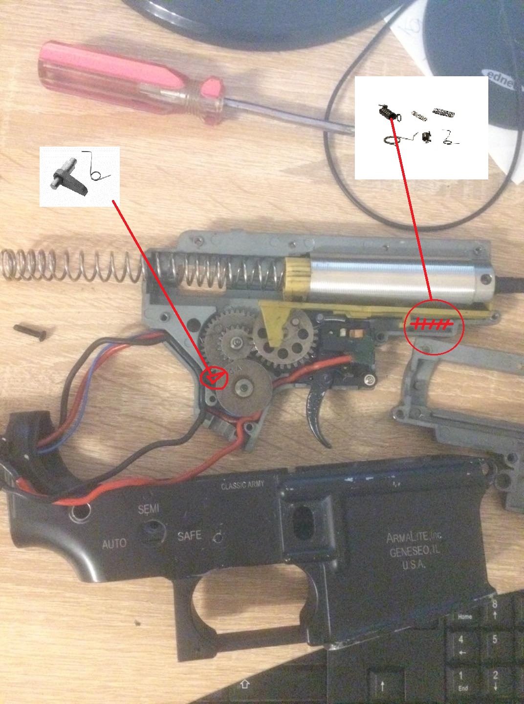

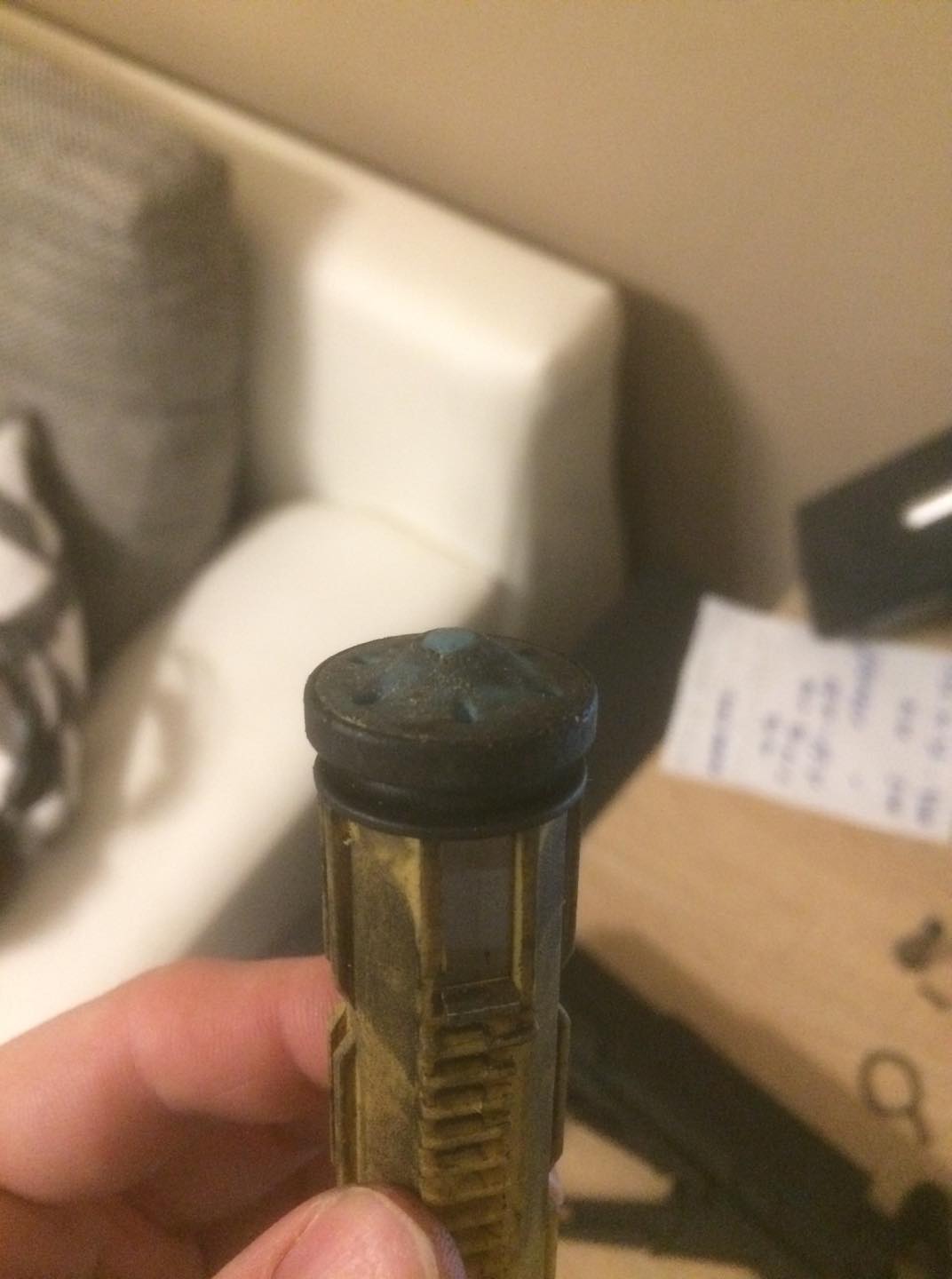

No Pôvodnému piestu podľa foto nič nieje. Chcelo by ho len poriadne očistiť vyutierať a namazať, takisto hlava piestu. Ak je to takto zaprasené všetko tak by som to komplet všetko z mechaboxu odmastil, vyčistil, vyutieral, namazal znova a zložil. Podotesnoval teflonovou páskou čo treba, prípadne vymenil O krúžok na hlave piestu (Podľa foto tam nemáš tušim žiadny). Z videa ťažko poznať ten zvuk po. Môžu to byť aj BBčká čo hrkocú v plechovom točáku. Ale taktiež to znie ako keby ti tam chýbal antireverse.
Teraz pozerám že podľa foto ti tam tá zarážka spätného chodu chýba, taktiež pružinka na ramienku trysky. Piest s celooceľovým hrebeňom čo si tam dal je zbytočný overkill na základ a je zbytočne ťažký :)
EDIT : budeš zrejme potrebovať nasledovné
- https://airsoftshop.cz/product_info.php ... ts_id/9680
- https://airsoftshop.cz/product_info.php ... ts_id/7100
- https://airsoftshop.cz/product_info.php ... ts_id/5039

To co jsi posílal,že chybí tak tam mám jen to vypadlo před fotkou :D Omlouvám se. Naštestí jsem koupil přesně set pružinek co jsi posílal,tak zkusím odmastit,namazat a vyměnit všechny pružinky a dám vědět :)

Nezabudni na ten O-krúžok na hlave piestu. Zdá sa že ho tam vôbec nemáš a ak máš, nezaškodila by mu aj tak výmena. Ešte potom odfoť dorazovú gumu hlavy valca. Hlava piestu je totiž tvarová a ak máš doraz na hlave valca rovný tiež to nebude ono. Poriadne vyčisti aj nos hlavy valca zvonku aj zvnútra, taktiež trysku a vyčisti aj hlaveň a skontroluj aj hop up gumu atď. Keď už sa v tom vŕtaš nech to máš všetko tak ako treba. U zbraní z druhej ruky nemáš nikdy 100% istotu o tom čo tam predošlý majitel dal.

Takže zjistil jsem,že válec je bore up.. a já tam měl hlavu pístu na klasický válec.. takže bokem šlo hrozně vzduchu, proto to nemělo sílu vystřelit ani kuličku. Dal jsem tam teda Bore up hlavu pístu, ale stejne to nemužu uplně dotěsnit (protože mam těsnění menší jen na klasickou hlavu) i tak jsem to složil a jelikož je 12 večer a nemůžu to pořádně odzkoušet tak dám vědet ráno :) Každopádně jen když jsem dal ruku před trysku tak už i přes to že kvuli těsnení utíka dost vzduchu ( výkonu) tak je to uplně jinde jak to bylo předtím..

Tam bola len dáka desatinka ale presne naozaj neviem. Bore-up som už 100 rokov nedával a nevidel, viac preferované sú totiž klasické vzduchotechniky. Takže moje odporúčanie by znelo dať tam klasický vzduch a na NBU sa vykašľať. Lenže ak máš NBU valec, tak by si mal mať aj NBU hlavu valca aj trysku atď. Fakt ťažko povedať čo tam predtým niekto dal za setup. Ono skúšku tesnosti vieš vykonať aj manuálne v rukách len pri NBU panoval názor že to treba riadne nakopnúť a teda ručne sa to skúša trocha horšie. Inak kedysi ešte v dobách minulých sme v podobných prípadoch alebo keď to dobre netesnilo robievali aj také voloviny ako rozťahovanie O-kružkov hlavy piestu. T.j. navlečieš O krúžok z vonka na valec a valec nahrievaš zapaľovačom aby sa krúžok trocha teplom roztiahol a necháš vychladnúť, potom silikón a hotofson. Trebalo na to trocha cit ale takto som zväčšoval priemery O-ringov a ono to fakt fungovalo :D Dúfajme že máš teda NBU celý vzduch a kúpa NBU O ringu (alebo roztiahnutý krúžok) tvoj problém vyrieši.
