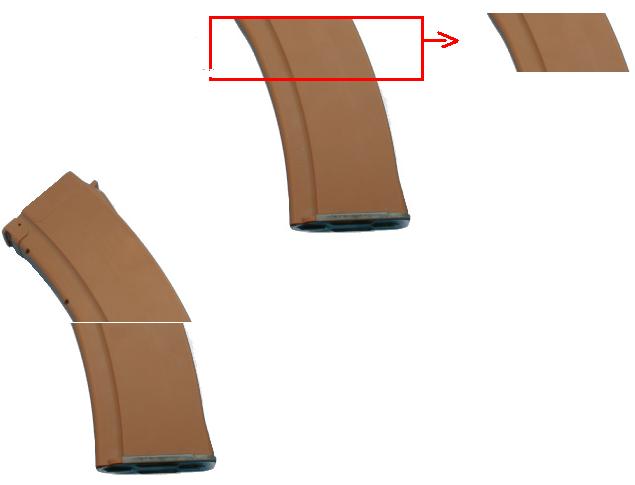

zdravím jelikož mam ted nožky na kaláškovi a zásobník původní oranžovej (74) je moc dlouhej. přemejšlim o zkrácení (viz foto). ale nevim čím pak zbylé půlky spojit jakým pojivem? v úvahu připadá chemoprenové lepidlo. musim pokuchat i vnitrek (je to tocák) bude nekde velký problém? ale je tam právě ta nedoléhající strana =(

Já bych spíš zkusil nacpat vnitřek krátkýho 47čkovýho zásobáku do zkrácenýho těla dlouhýho oranžovýho...

taky fakt ale já to nechci zas tak krátký ... takže takhle porad..

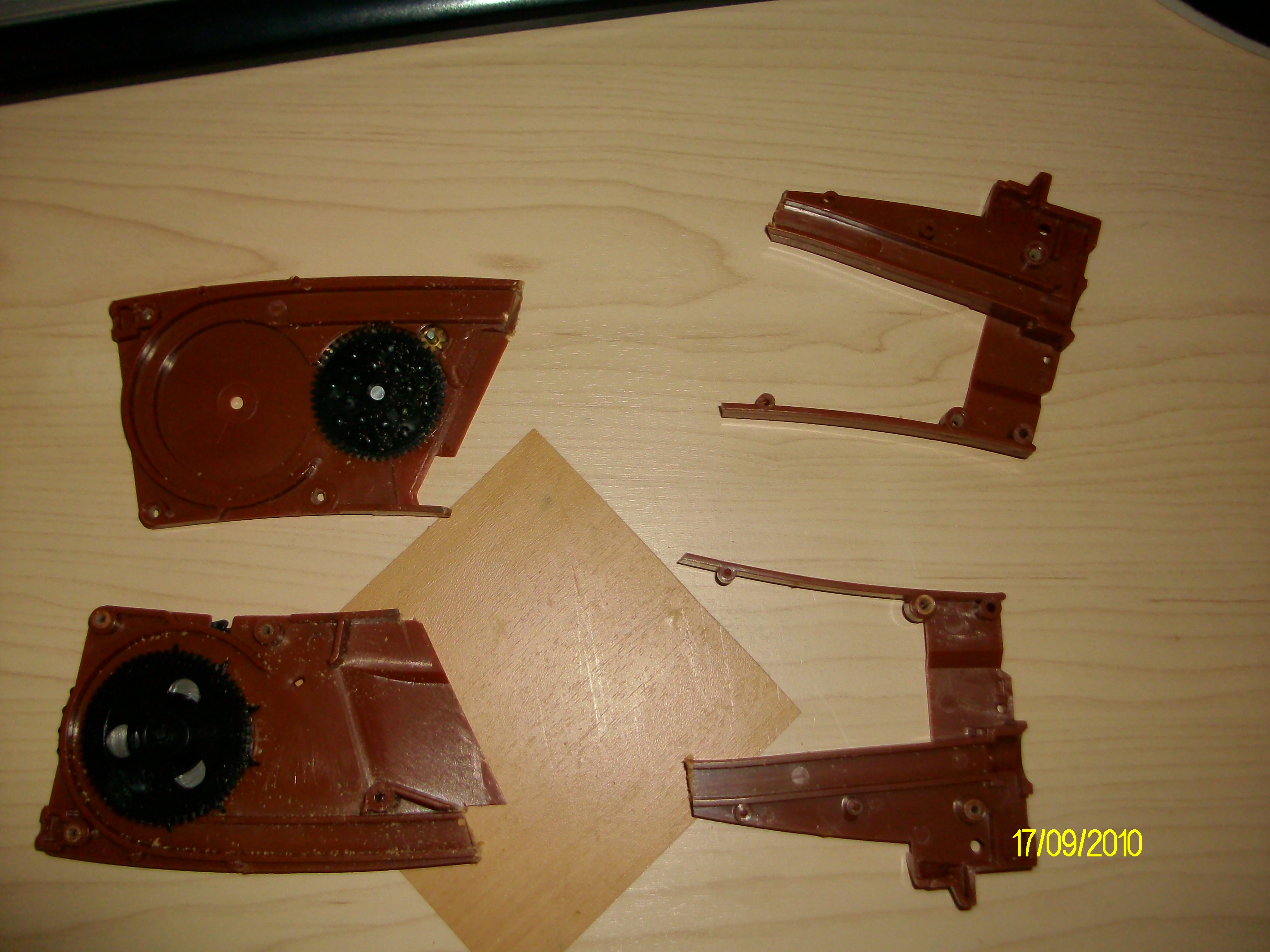

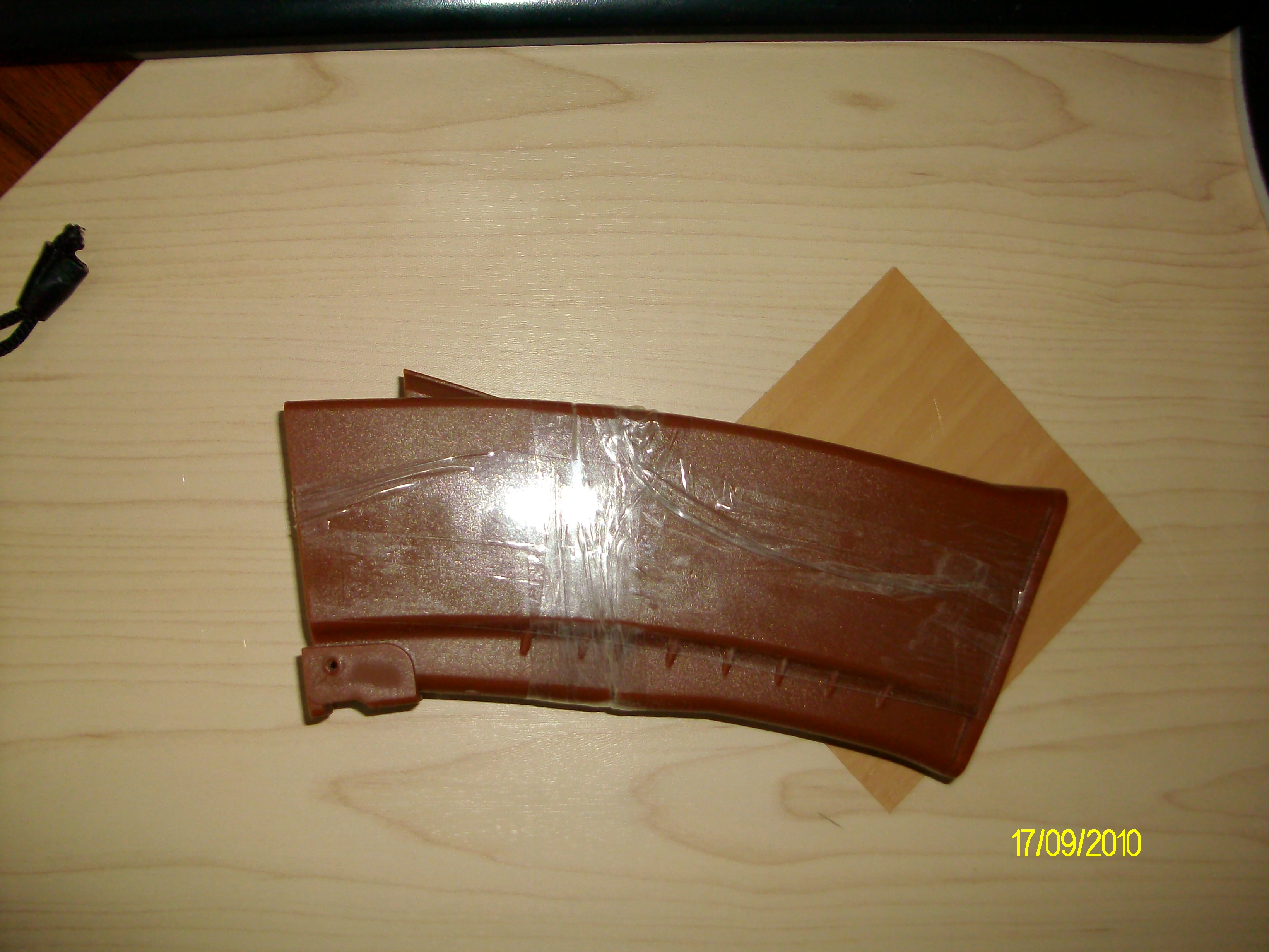

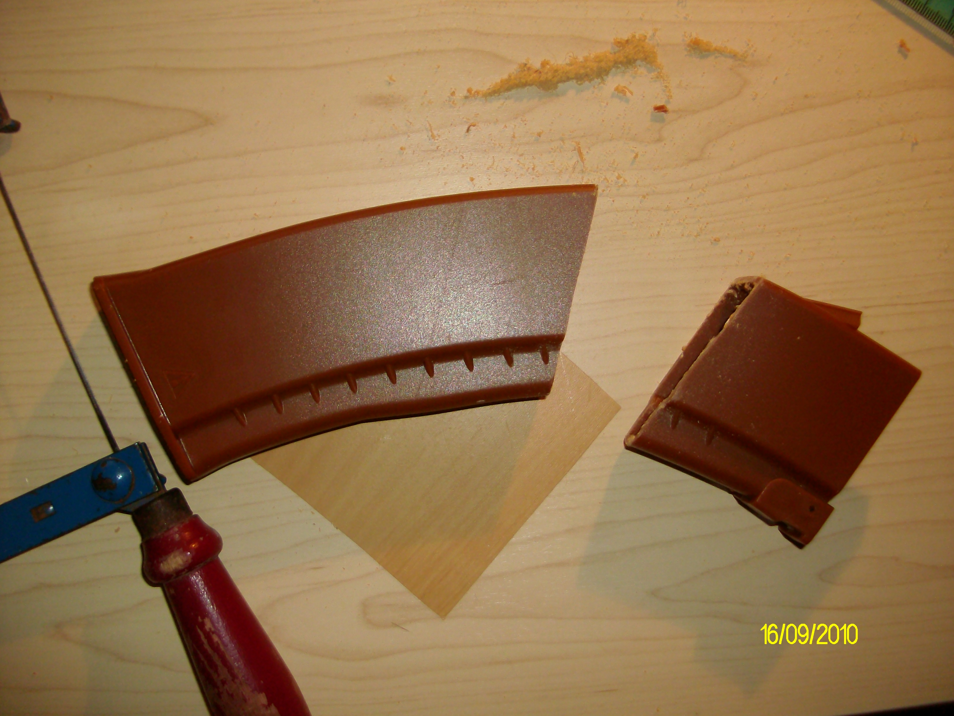

IMG_1832.JPG [ 2 MiB | Zobrazeno 22489 krát ]
IMG_1852.JPG [ 2 MiB | Zobrazeno 22489 krát ]
IMG_1851.JPG [ 2.08 MiB | Zobrazeno 22489 krát ]
malé okořenění,
obal zásobníku : vše proběhlo parádně, uřízl jsem 4cm z puvodního zásobníku. pototé jsem to zabrouil a spojil. cca 3 hodiny.
střeva : to bude horší jsem asi v polovině, uřízl jsem to špatně tak ted pykám. neboť tam musim vlepit malou kolejničku plastu pro kuličky..

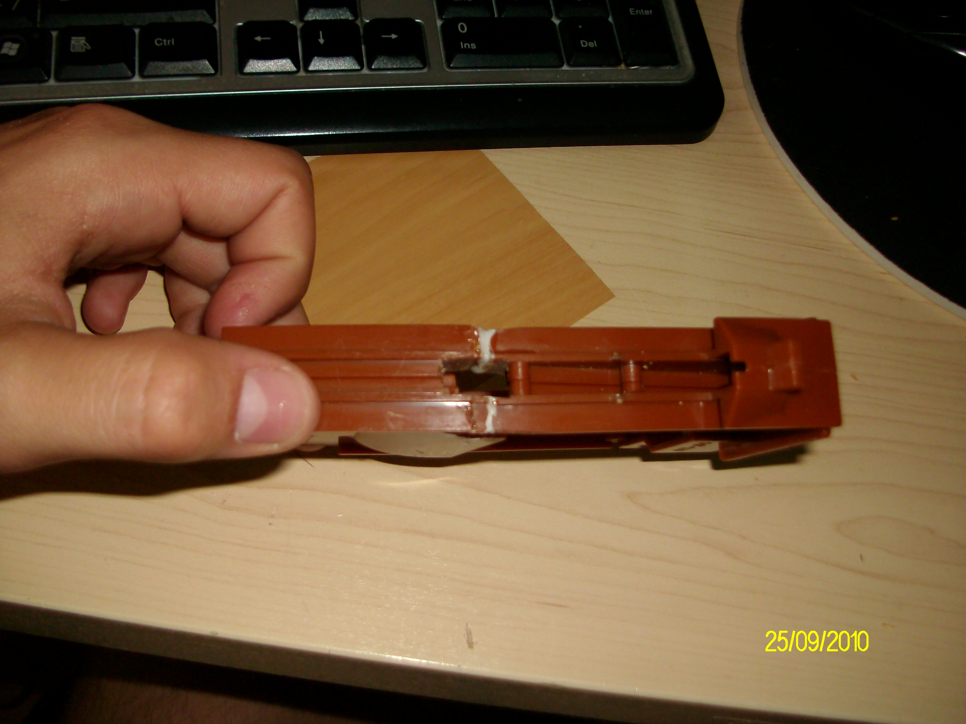

tak a zásobník je hotov ! kule to podává. ted jen vzhled vytunit a je
