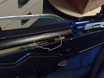

no když tak na to koukam rekl bych ze se MOZNA pist nedotahuje uplne
Ak-47ß Specnaz je moje zbraň, takových jsou spousty, ale tahle je moje, bez mojí zbraně nejsem vůbec nic a beze mě neni ta puška nic
28 lis 2009, 19:39
Registrován: 30 srp 2009, 22:26
Příspěvky: 232
Nový příspěvek Re: Pomoc při vkládání mechboxu do těla
myslíš že by tohle mohlo být příčinou?
28112009434.jpg [ 33.09 KiB | Zobrazeno 26286 krát ]
28 lis 2009, 20:06
Registrován: 07 říj 2009, 16:09
Příspěvky: 48
nema to bejt obracene ten valec ??
Teda ja tu odlehcovaci skvírku mam v zadu víc u trnu !
28 lis 2009, 20:48
djdacan píše:
To neni odlehčovací škvírka, ale díra, jejímž účelem je zajistit, aby byl objem válce ve správném poměru k délce hlavně. A vzhledem k tomu, že se jedná o Betu, která má kratší hlaveň než klasický kalach, je díra umístěná správně...tedy snad, z té fotky je prd poznat.

zkusim ji obratit
-->Griffon a jak to mam vyfotit?
28 lis 2009, 21:27
Majky píše:
zkusim ji obratit
Ideálně aby byl mecháč venku a byl ten válec pořádně vidět. Jinak "zkusim" je blbost, to musíš vědět jak máš dlouhou hlaveň a kde má bejt tudíž díra na válci.

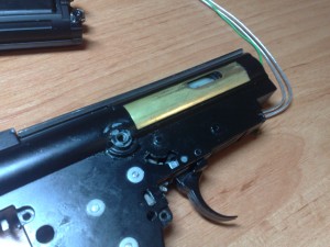

koukam na mechbox.com a ma byt obracene
ja na ty fotce vidim diru vepredu, samozrejme musi byt vzadu, takto:
http://www.chrudim.asteam.cz/recenze/re ... _pj_37.jpg
to je pak jasny, ze ti to malo strili, kdyz to nema co tlakovat
28 lis 2009, 21:48
Příspěvky: 232
oki tak ja to prendam
28 lis 2009, 21:50
Příspěvky: 232
SPRAVENO vše klape jak má a řekl bych že se i mírně zvýšila úsťová rychlost
