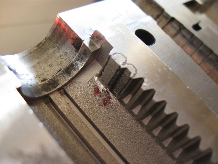

Dobrý den,
Mám takový menší problém, se kterým bych potřeboval poradit od zkušeného technika - v MP5k od Glaxy jsem vyměnil původní hlavy pístu a válce za tyto:
http://www.guru-technology.cz/vyprodej/ticha-hlava-pistu-s-dvojitym-tesnenim-80-shore-ii-generace
http://www.guru-technology.cz/vyprodej/hlava-valce-ticha-univerzalni-iiiii
Problém je v tom, že hlava pístu je přibližně o 3mm delší než ta základní a o tu délku je píst posunut dozadu. Tím je zapříčiněno to, že pístové kolo se zachycuje až za druhý zub na pístu (viz obrázek) a díky tomu se zbraň po cca 3 cyklech zasekne.
Kontakt kola s pístem při natahování (píst zafixován ve stejné poloze, jako při sestaveném mechaboxu)
Jako řešení mne již napadlo upilování druhého zubu, jenže si nejsem jist zdali to nezapříčiní jen další komplikace.
Předem děkuji za rady.

Upiluj druhej zub, další komplikace to nezapříčiní, tvůj problém to vyřeší.

neboj se toho a upiluj druhej zub v nabehu, taky jsem stejny problem takto vyresil a vysokokadencni pisty to maj standartne vynechane, napr:
http://airsoftpro.cz/eshop/product_info ... cts_id=918
EDIT: i u novych pistu guru bude druhu zub vynechan uplne a treti o pulku zmensen, viz priloha
upravena forma na pisty guru.jpg [ 46.33 KiB | Zobrazeno 5202 krát ]

:D Super, díky, až takhle pohotové odpovědi sem nečekal :wink:
Edit: Nojo, koukal sem na píst z Mk12 spr co se mi doma válí a taky tam ten zub neměl.

jj souhlas s klukama, v tvym pripade to problem vyresi ...

Tak jsem to dnes testoval a konečně to běhá jak má.
Ta vzduchotechnika od GURU tomu na první pohled nějaký m/s přidala, ale jest-li to není jen placebo efekt potvrdí až chrono. :mrgreen:
