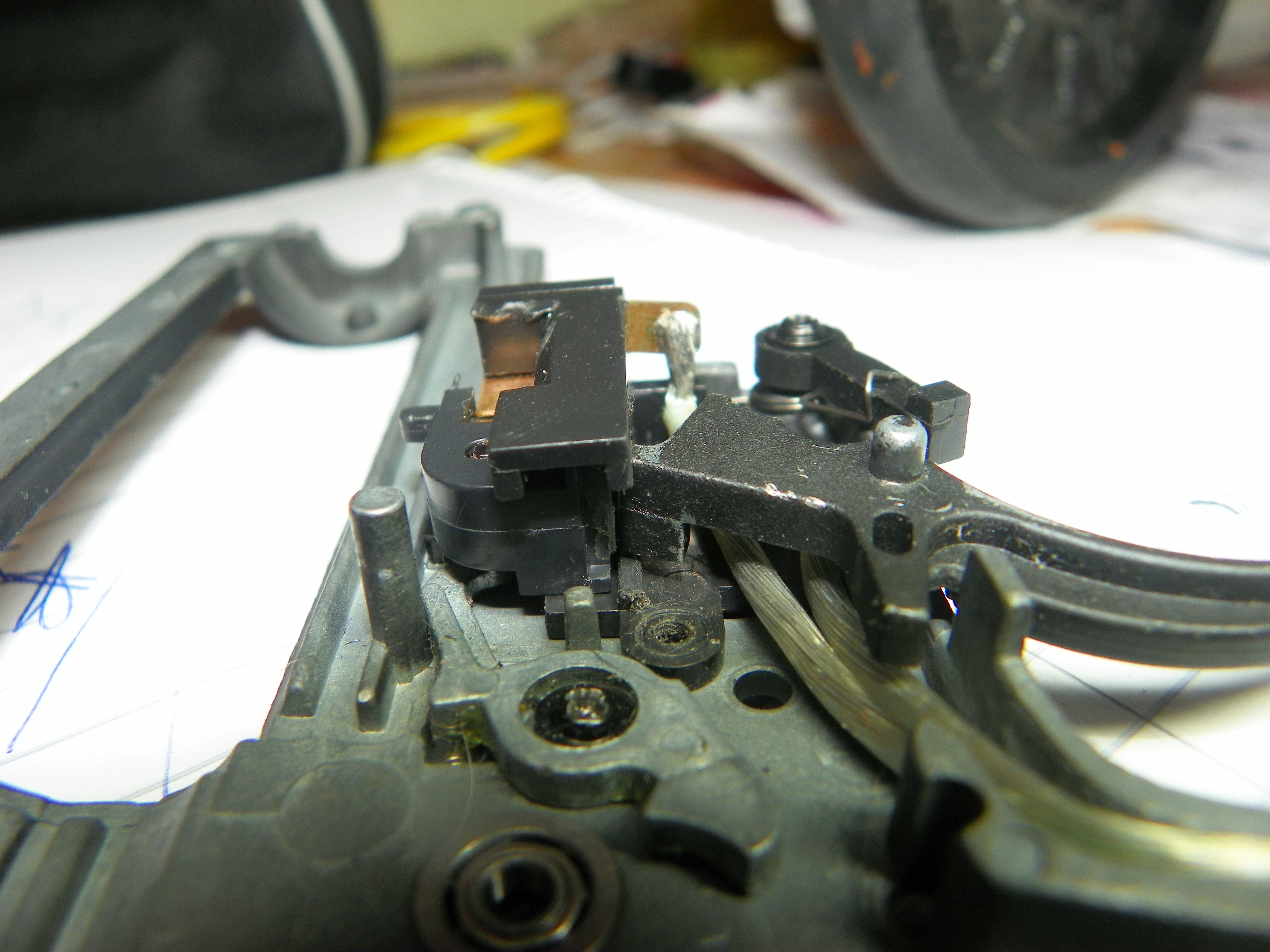

Zdravim, mám menší problém se spouští, která nedosáhne k jezdci, je tam díra cca. 5mm. Mechabox mam od AIMTOPU, poté další problém s ozubenými koli, který se ani nepohnou, mam tušení, že je málo místa mezi koli, přerušovačem střelby a spoušťákem + ta tyčka na který je pružinka k jezdci. \Nevíte co s tim ? Díky.

chtelo by to vic info. kde rpesne ta dira ma byt?
kola se ti bez podlozek hybou mezi pulkama mechu?
nejlepsi by bylo, kdyby jsi to detailne nafotil

102_0014.JPG [ 3.2 MiB | Zobrazeno 6359 krát ]

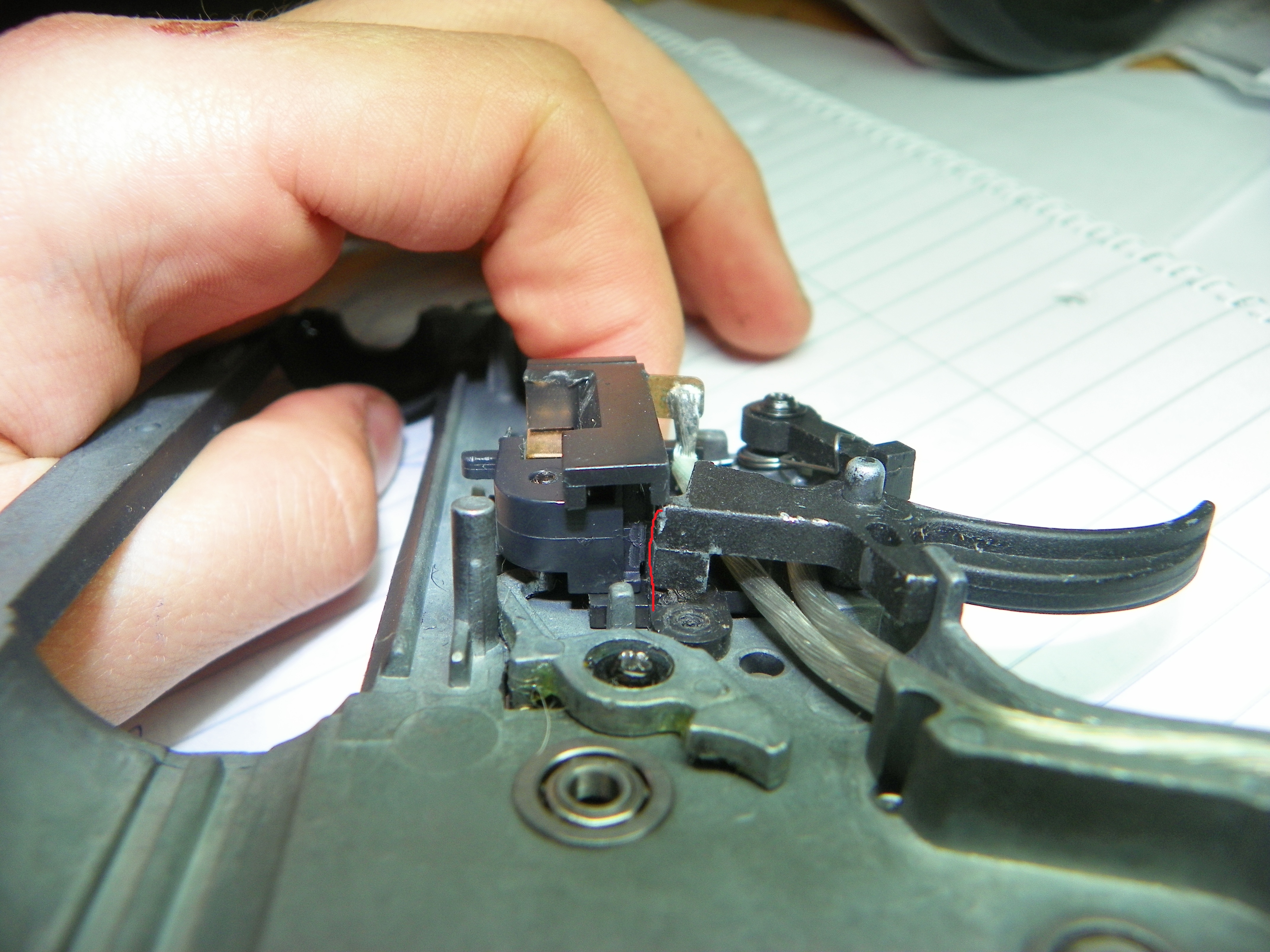

Tady je pár fotek, nevim jestli to bude vidět. Když jsem dal jinou spoušť je díra menší, ale stejně je tam. Na jedné fotce je červená čárka, kde díra je. Kola se bez podložek točí, ale velmi špatně.
102_0016.JPG [ 4.22 MiB | Zobrazeno 6359 krát ]

nejjednodussi zpusob je dat puvodni kontakty, nebo aspon clunek. pokud nejde, tak prilep nahoru na spoust plisek, aby to bylo vyssi

Raději bych vyzkoušel nějakou jinou spoušť nebo člunek. Kdyby se ti plíšek utrh a zalít kam nemá, budeš mít víc starostí než tohle.

může tam našroubovat šroubek s dostatečně vysokou hlavu.

Tenhle problém už sem měl několikrát řešil. Buď spoušť nedosáhla na člunek a buď o něj jenom "cvakala", nedošáhla na něj vůbec, nebo naopak spoušť byla moc dlouhá. Vždycky to řešim tak, že otevřu šuplík a zkoušim... Člunky, spouště, když furt nic tak celý spoušťáky. To že se kola v mechu netočí je poněkud horší problém. Já se teda u AT mechů a AT kol setkával spíš s tim, že místa bylo moc a podložkoval sem jak blázen.
1) zjistit, jak v mechu sedí ložiska (jestli jsou správně naklepaná, pokud jdou volně, tak je problém jinde)
2) jenom na zkoušku vrazit do mechu jiný kola, aby se zjistilo, jestli je problém v kolech nebo v mechu a podle toho dál postupovat...
