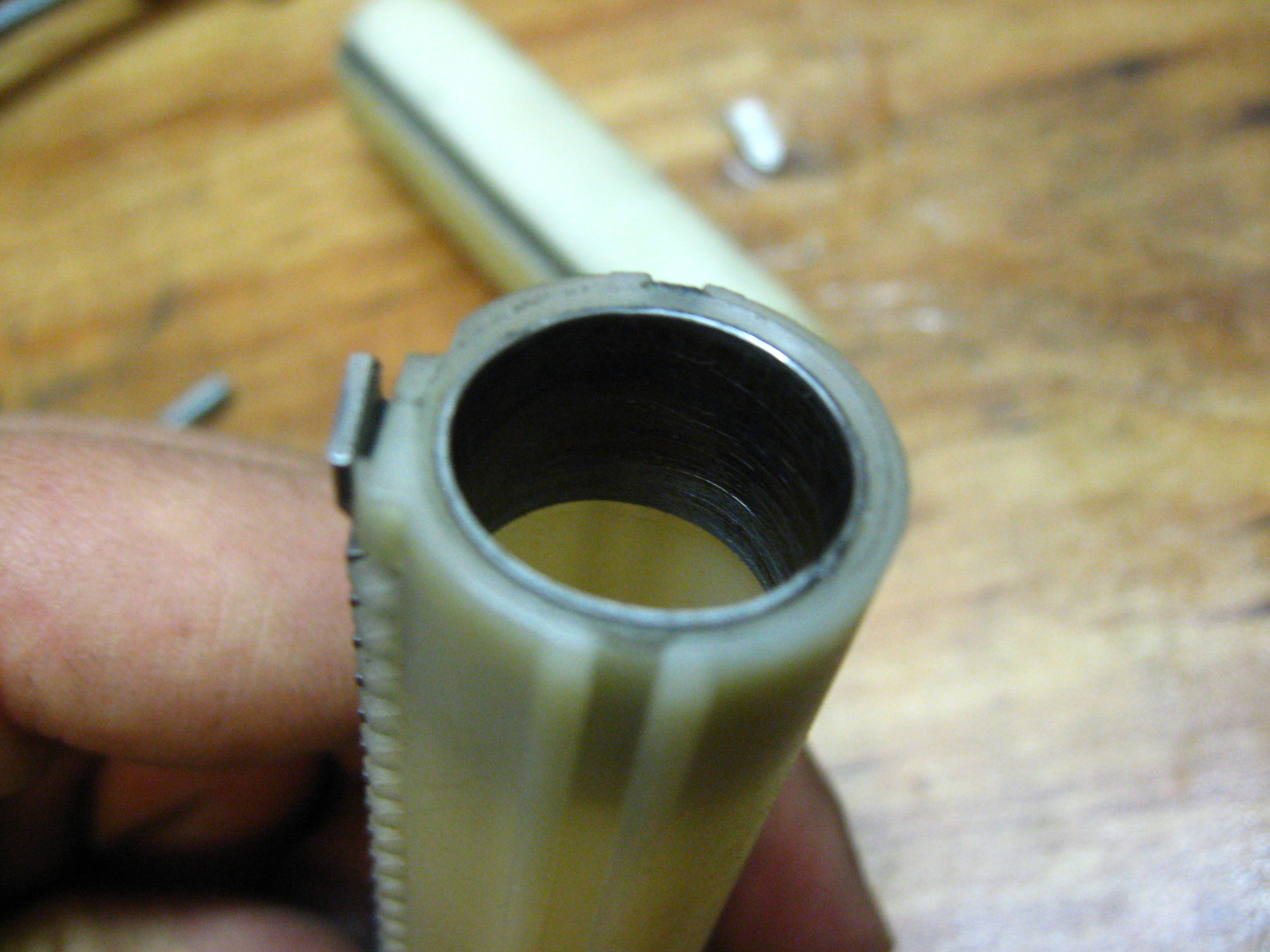

Příspěvky: 611
Nový příspěvek Re: Levný a rovný píst?
mě to technik udělal takhle, dal tam vložku aby píst vydržel co nejdéle zatím drží, předtím ten samý píst praskl.

24 črc 2012, 15:37
Příspěvky: 251
Zajímavý řešení. Kolik má ta vložka mm (cca?), ničemu nepřekáží?

24 črc 2012, 15:40
Příspěvky: 611
musím se zeptat technika, ale říkal že něco piloval
