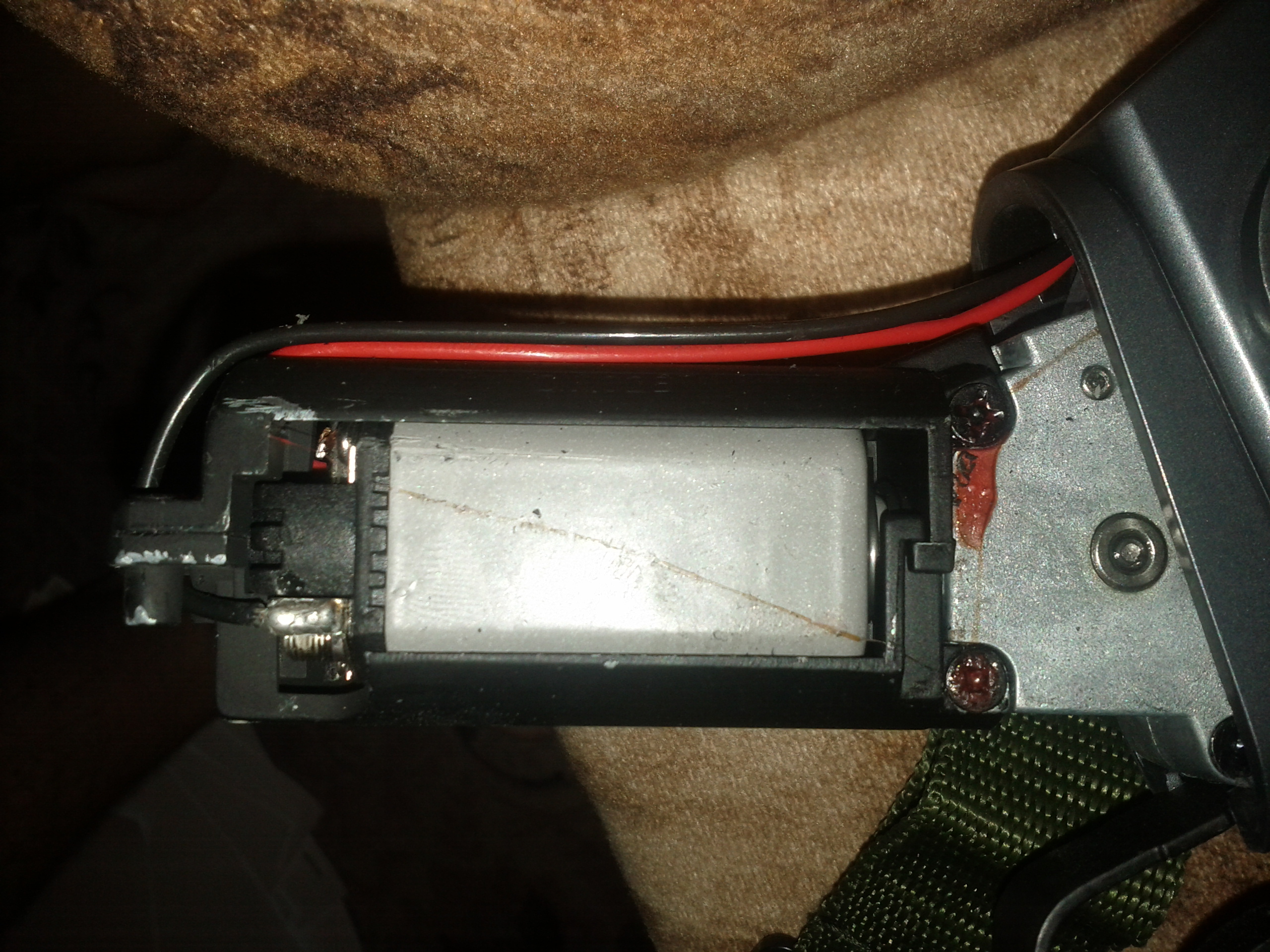

V příloze zasílám foto motoru. A mohu se zeptat proč Aimtop (někdo mi říkal že častěji odcházejí)? Má nějaké extra přednosti oproti Guarderu?

Nový příspěvek Re: Jaky motor pro AK47 do 130
Tohle je obyč čínský motor tahat to bude otázka je jak hlavně bude dost žrát.
Doma se mi podařilo nalézt i ten černý s modrým spodkem, který tu byl zmíněn. Ten by byl schopen utáhnout 130?
22 říj 2012, 19:33
ano
