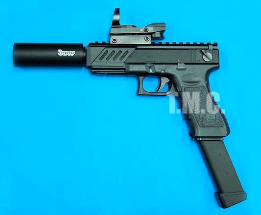

chtěl bych z toho něco takového, zásobník mám ty lišty bych koupil ale problém mi dělá hlaveň a tlumič, a ještě jsem se chtěl zeptat jestli nevíte o silnějším akumulátoru

I tak počítej s tim, že dáš několikanásobek ceny zbraně. Přesnou hlaveň dělá PDI, ale je standardní délky, u nás se neprodává a v zahraničí není skladem, navíc stojí cca 1000Kč bez pošty. Mohl by sis nechat upravit nějakou klasickou hlaveň (třeba v Anareusu tyhle úpravy dělají), ale počítej s tim, že to o moc míň peněz stát nebude. Nemá to závit na tlumič, takže budeš muset nahodit něco v tomhle stylu: http://www.evike.com/product_info.php?products_id=28379 a na to tlumič dát. Pažba se dá koupit tahle: http://www.ebairsoft.com/pistol-foldabl ... -1793.html, nicméně se obávam, že na AEP nepůjde, protože v pažbičce nebude příslušná dutina, do který se zasouvá. Další možností je koupit nějakej kit: http://www.ebairsoft.com/advanced_searc ... =1&x=0&y=0 a upravit ho pro použití v kombinaci s AEP, ale to zase asi nemá závit na tlumič, i když tim si nejsem jistej.
Akumulátor nahraď vhodnou lipolkou.

tak to vidím tak že si radši našetřím na nějaký SMGčko, já jen že se mi glock líbí a chtěl sem si ho vylepšit ale tak složitě a za takovou cenu to za to nestojí

Přesně tak, jsem rád, že jsi k tomu taky došel :-) Jestli se ti líbí Glock, tak bych si třeba koupil GBB a ten postupně vylepšoval, tam to má alespoň smysl...u toho AEPčka fakt ne.
