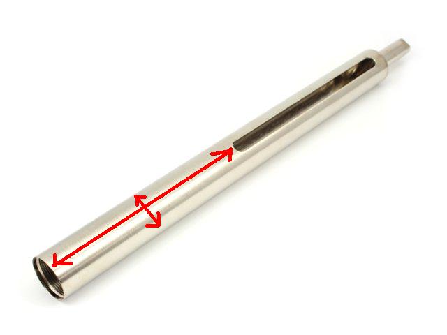

Poznámka: Z těchto délek spočítat obsah válce?
válec.jpg [ 15.72 KiB | Zobrazeno 29616 krát ]

No vis on ten dostrel se silou a presnosti docela souvisi :) Pokud to nechces pouzivat jen jako tercovku tak pokud chces strilet na dlouhou vzdalenost potrebujes i rychlost kulicky, aby ti cil "neutek", a lehkou kulicku pri silnejsim vykonu neuridis. Pokud chces mit tu M155 0.3ky kulicky budou akorat v pomeru presnosti a cilene strelby, tezsi mej v druhym zasobniku pokud bude foukat.

Hlaven pro odstrelovacku 30cm? :D :D tak do toho fakt nejdi. Klasicka APS 495mm je jedina volba. Myslim ze japonsti soudruzi vedi moc dobre proc tam je. (bo s APS zacal pred xx lety Maruzen) Jeste se stavi prodlouzena hlaven ktere vede pak krze redukci do tlumice. A .43ky na tak malej uprade je moc.

vykasli se na nejaky pocitani drz se dilu co se prodavaj :D 30cm hlavni trefis leda kulovy :D

Moc to počítání hrotím :D Ale člověk když už to kupuje, tak by to chtěl mít dokonalý a dokonale vymyšlený. :D

Nevymyslis nic lepsiho nez nekdo uz davno vymyslel a vyrobil a svetove se to pouziva.
Kup si na aspro ten 300 set a dej si tam jen slabsi pruzinu a do smrti nemusis s valcovym setem nic resit, pokud se ti ta tvoje zvolena bude zdat malo, jen si das tu s kterou to koupis, add spoustak sem uz psal, hlaven taky, pokud budes pouzivat ty pografitovany kule asi bych sel do 6.03 pokud plast klidne 6.01.

Soudruzi Japonci používají dlouhé hlavně, protože zbraně jednak dělají dle předlohy, druhak v Japonsku používají lehké střelivo, nemusí se tedy trápit objemy válců.
Člověk co drží rekord za nejdelší kill (kolem 150m) používal hlaveň 200mm. Jenom pro zajímavost.
Ideální munice se neurčuje podle úsťové rychlosti s .20g, nýbrž pomocí úsťové energie.

Sorry ale ak by si chcel na 300 mm hlavni dosiahnúť dostatočnú energiu na 0,43g BB potrebuješ pružinu aspoň M145
Ak dám hlaveň napríklad 500 mm stačí mi pružina M125 a mám rovnaký výkon a menšiu námahu vnútorných dielov a čo je hlavné nie je to hlučné.
Dlhšie hlavne sú už kontraproduktívne.

m.ape takto to nefunguje. Ve chvíli kdy píst dorazí na hlavu válce, kulička bude 300mm hluboko v hlavni. Tím pádem ji dalších 200mm nemá co pohánět, takže těžká munice nemá z těžké hlavně vůbec žádný užitek.
