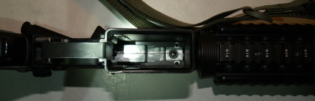

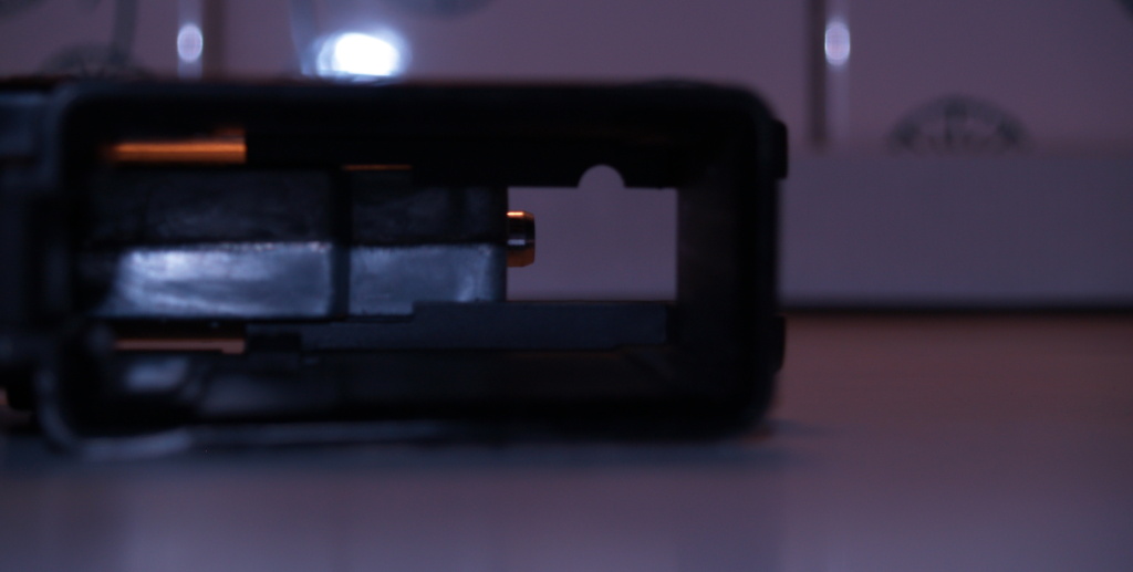

Nový příspěvek Re: SR16 PJ 3. generace Upgrade na SP130
Tak mám vše nainstalováno a střílím - sláva :)
Chtěl bych se podělit o pár poznatků. Mosfet jsme zapojili dle návodu výše a je to OK.
GURU uhlík píst byl pěkně nedočistěný a musel jsem ho ještě vyhladit. Oproti PVC pístu má o 1 mm slabší přední stěnu, takže jsem původní závit od NBU hlavy pístu musel zpilovat o 1 mm, aby se to dalo utáhnout.
Původní PJ díly mě nadchly, škoda že už A&K skončil. Nejlepší Čína v tovární verzi a úpravou PJ, co jsem viděl. Viz http://www.airsoftchrudim.cz/recenze/m4a1_ak_6.html
Navíc slícování těla o řád vyšší než u Aimtopu.
Dotaz: Je ta hlava pístu NBU nebo jen obyč tichá ? viz obrázek
http://www.airsoftchrudim.cz/recenze/m4a1_ak/m4a1_pj_10.jpg
Instalace SDG však byla jiná než u DBOY, ale s menší úpravou to šlo.
Zbraně A&K a PJ 3. gen mají v šachtě kolem hop-up komory výztuhu těla z obou stran. Na snímku je vidět spodní původní část a horní s už vypilovaným přístupem k SDG.
SDG se musí mezi tělo, komoru a mechabox narvat na fest čili vložit a přes šachtu dotáhnout. Já musel ještě vypodložit strany SDG gumou aby se ani nehlo. SDG se nesmí po smontování zbraně ani hnout, i kdyby se do něj rýpalo šroubovákem.
Píšu to jako poznatek, že se ve zbrani od PJ 3. generace musí vypilovat servisní otvůrky pro instalaci SDG/Mblock. V Dboy to není třeba, nemá tam ty výztuhy. Na druhém fotu to je pěkně vidět. Po nainstalování a pár střelách se musí ještě dotáhnout, protože si během střelby SDG dosedne.

Takže upgrade konečně dokončen i s finalními úpravami :)
Na Guarder SP130 to dává krásných 128,4 m/s 0,28 g BB, takže s 0,20 g 498 FPS :wink:
Jediné co mě zklamalo, bylo že nová vzduchotechnika v setu ASpro nebyla použitelná kompletně. Hlava válce ASPro do válce Guarder nešla strčit a lisovat ji tam nebudu :lol: takže ani hliníková trysku ASpro nebyla použitelná, jelikož na původní kovové hlavě A&K netěsnila. CNC hop-up komora ASpro šla taky oknem pryč, nešla vyladit aby podávala zbraň jak má (kolega z týmu měl ten samý problém, vyhodil ji, s SHS CNC napoprvé úspěch).
Jako zpestření mám ve zbrani nový motor GFC Tornado F1 1000-L, který by měl být okopčený Systema Magnum. Na první pohled je to super díl, kadence se zvýšila o 2 BB/s oproti PJ motorku ;-) Cena je však 1/3 vůči Systema a to mě nalákalo ;-) Uvidíme po sezóně ...
Poučení pro přístě - raději SHS díly, které si případně doladím. Trysky už nikdy NE CNC hliníkovou, ale raději plastové (POM), jelikož jsou šetrnější k hop-up komoře a raději zrasit trysku za 120 CZK než komoru za 600 CZK.
A co bude příště ? Nerezová přesná hlaveň Ultimate a nová hop-up komora taktéž Ultimate :wink: Už se těším ....
PS: Upgradovat budu do budoucna většinou díly ASG Ultimate. Pak poreferuji, jak jsem spokojený :wink:
