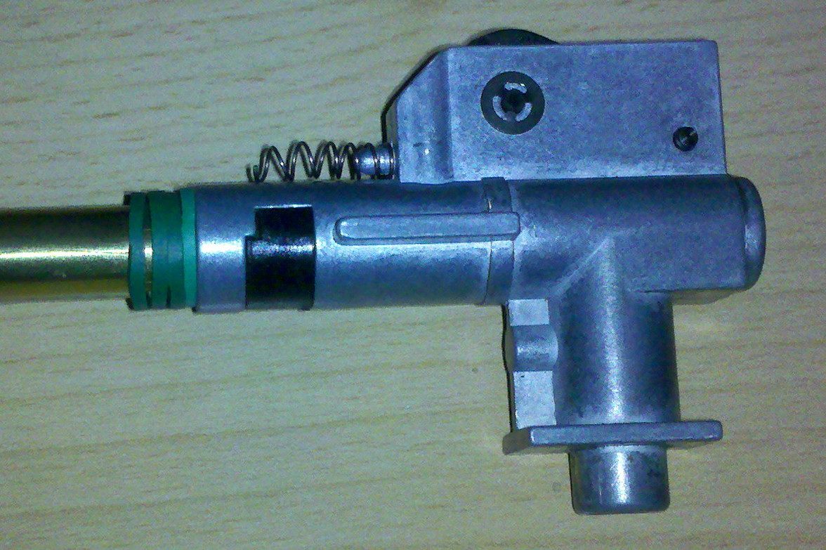

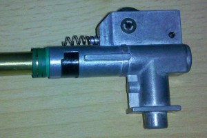

Teď se tedy zkusím nějak zaměřit na ten přechod mech - hop, snad něco vypozoruju. Možná zkusím koupit novou hop-up komoru. Ale pořád mi nejde do hlavy, proč se to začalo dít až teď, tu zbraň mám 3-4 roky a předtím jenom spokojenost. :)
Poznámka: vymezeni hopup komory

Tak jo, je to urcite v oblasti hop up komora - mechabox. Kdyz jsem zkusil trochu zakvedlat zasobnikem a zatlacit na nej smerem dolu (ven ze zasobnikovy sachty), tak zacalo plivat kule. Jakmile jsem pak zatlacil smerem zpet nahoru, dalo se to do poradku. Napodruhy uz se mi to ale nepovedlo, ale zase jsem to nezkousel nejak dlouho. Kazdopadne je bude to tim. Ted jen zjistit, kde to presne vypodlozit...
Nebo jestli by tohle vyresila koupe nove hop up komory? Pripadne nepomohl by M-block, jestli se nejak opira o hopup komoru, tak by ji mohl jakoby "pridrzovat"?

zasviet si baterkou do hopup komory cez otvor v zasobnikovej šachte (tryska ju musí aspon čiastočne otvárať) a cez vnutornu hlaven sa pozri ako a kam je vyosená tryska.Ako sa podkladá mechabox.no..robil som to len na jednej jedinej zbrani a to tak že som piloval na mechaboxe otvory cez ktoré idú kolíky čo zaisťujú mechabox v tele zbrane a potom to čiastočne dorovnal MB-lock
17 zář 2012, 19:22
Nový příspěvek Re: m4a1 G&P vyduchotechnika - problém
univerzalni rada v tomhle neni, proste se musis kouknout, kam se to vychyluje a upravit usazeni mechu tak, aby to bylo OK

čau, když tu řešíte tento problém - možné odklony a odskoky mechu od komory, chtěl bych se zeptat jestli je nějaký fígl jak zjistit jestli komora skutečně při střelbě od mechu odskakuje a jak to pak opravit, díkas
19 zář 2012, 11:50
Příspěvky: 1270

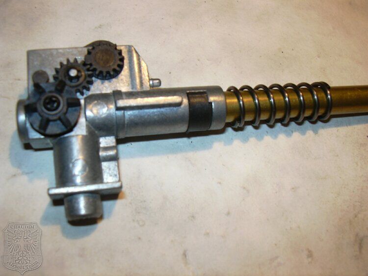

zkusit rukou z zasobnikove sachte jestli se komora nepohybuje pri slozenem kveru, pokud ano tak vypodlozit bud pliskama a nebo dat dle potreby na hlaven o-krouzky z karmy 8x2mm:
http://www.airsoftchrudim.cz/recenze/m4 ... spro28.jpg
19 zář 2012, 11:56
Nejlepší řešení už je tu na foru mockrát zmíněný - vymezit komoru vůči tělu navlečením gumovejch kroužků na hlaveň. Zjišťovat nic nemusíš, prostě to udělej, přijde to na pár korun a nic se tim nezkazí.
19 zář 2012, 11:58
A nebo navlečením nějaké pružiny (tak 3cm dlouhý) přímo na hlaveň.
Tak to mám já a drží to parádně :)

no jo jenze to mas od zakladu jen pruzinu od propisky na komore a ne na hlavni, tudiz vypodlozit tak aby se nepohybovala komora vuci mechu:
http://www.airsoftchrudim.cz/recenze/m4 ... spro24.jpg

ne ne, píšu PRUŽINA (NE přužinka) NA HLAVNI, takže je na hlavni - viz. obrázek, A&K to asi takhle dělá už v základu
Otázka teda zní, jestli tuhle pružinu vyhodit a dát ty vymezovací O-kroužky nebo pružinu nechat + O-kroužky???
EDIT: foto je z AS chrudim (to vidíte) já jen pro ilustraci...možná tam mám o kousek delší a slabší, ale to je asi vedlejší
hlaveň+pružina.jpg [ 49.73 KiB | Zobrazeno 17179 krát ]
23 zář 2012, 12:52
Pružinu vyhodit, dát kroužky.
