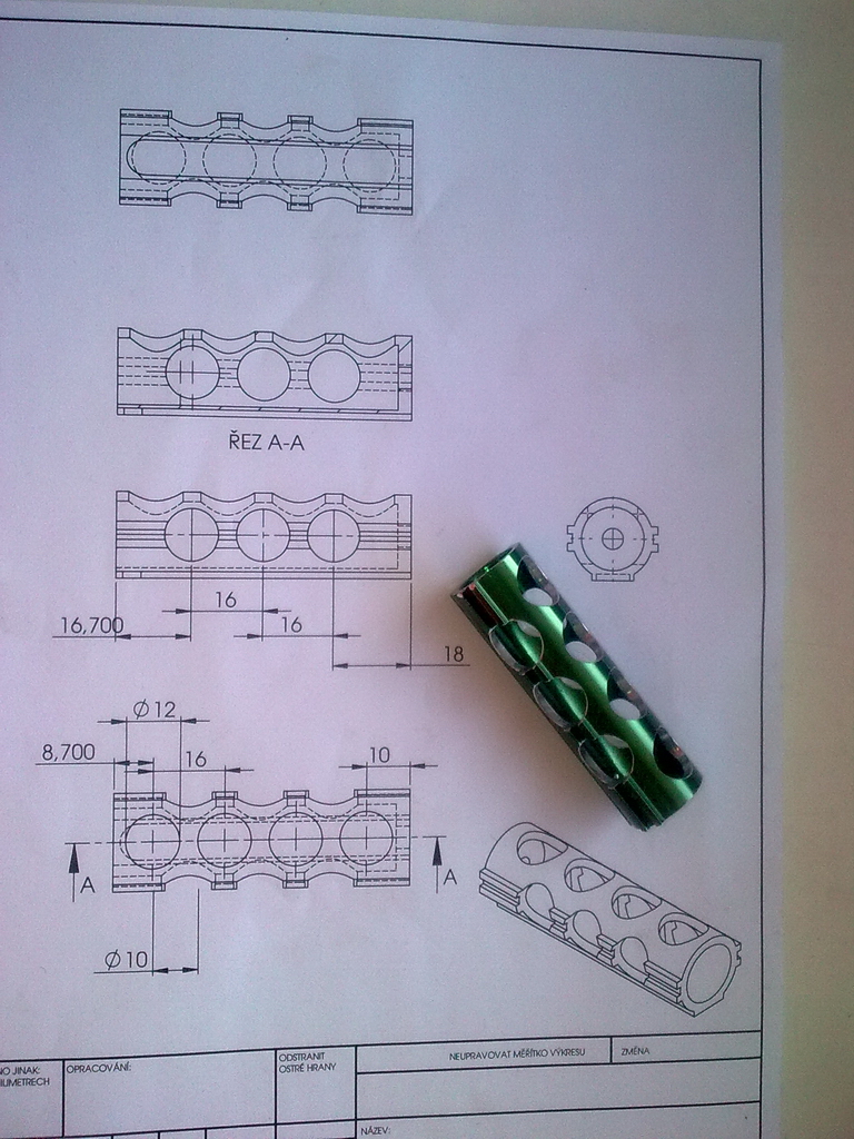

Liposukce pístu JBU :D
....několik stránek zpátky jsem psal, že jsem si na SP170 pořídil hliníkovej píst JBU, no a včera jsem se konečně dostal k tomu, abych ho odlehčil, pokud by někomu bylo divný, proč jsem na to potřeboval výkres, tak jsem si před tím, než jsem ho odvrtal, namodeloval virtuálně napětí v materiálu, abych zjistil, kde ho můžu odvrtat a taky abych zjistil o kolik mi to sníží váhu....současná váha by měla bejt něco pod 17g z původních 27g....podle simulace s ním i po odlehčení zatížení 200N ani nehne, tak uvidím, jak bude na tej 170tce šlapat :D
JBU piston.jpg [ 636.68 KiB | Zobrazeno 16512 krát ]
12 úno 2012, 14:47
Nový příspěvek Re: Pružiny
Budeš mít gearbox zasranej hromadou kovovejch pilinek...
12 úno 2012, 14:50
Příspěvky: 300
Bydliště: Pardubice
Mám to do odstřelovačky a moc toho s ní nenastřílim....rozhodně do 4000bb za rok.
Potřeboval jsem s polovičnim ozubenim, ten guru nedělá, tak jsem si pomohl takhle.
12 úno 2012, 15:07
Příspěvky: 736
nice nice, krásný "Swiss Cheese" :-) Jinak jde to i víc: http://www.airsoftforum.com/board/lofiv ... 83909.html
