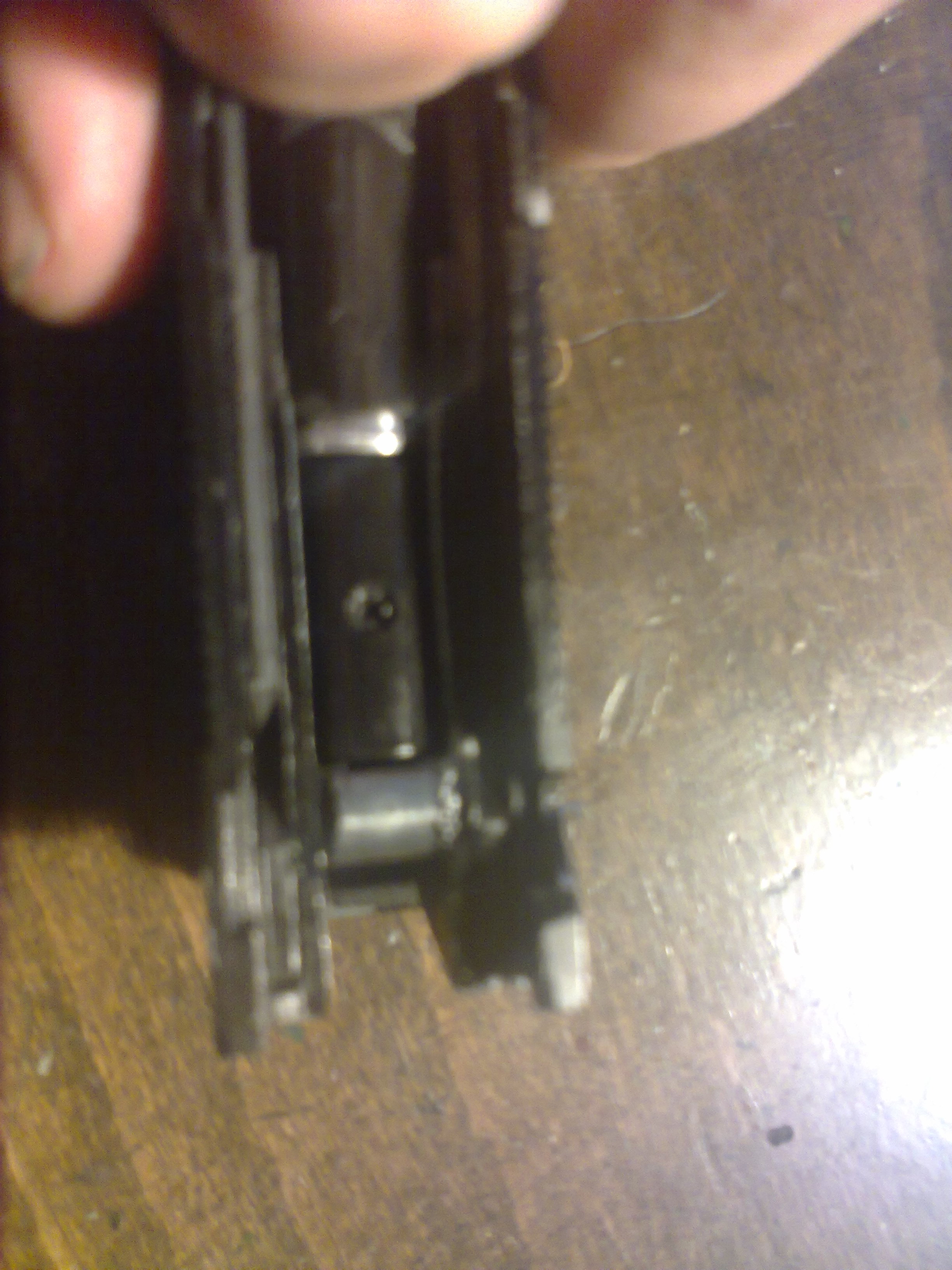

Zdravím lidi, rád bych udělal údržbu své pistole ale jak jsem všude koukal jak se to dělá tak mi to vůbec nejde, sledoval jsem hodně videí ale ne a ne ji rozebrat. Potřebuji sundat závěr na této pistoly: http://airsoftshop.cz/product_info.php/ ... ts_id/6927
Všude kde koukám píšou že musím závěr uvést do polohy na demontování a z druhé strany zatlačit na čep pojistky, ale pojistka se nehne ani na 1mm. Prosím mohl by mi někdo poradit kdo má samou zbraň nebo hodně podobnou. Děkuju
21 lis 2012, 13:11
Nový příspěvek Re: Upgrade Tokyo Marui Glock 17 GBB a plynovek obecně
Tyhle NBB kvéry zpravidla nemívaj realistickou rozborku a kolikrát prakticky rozebrat nejdou, máš návod přesně pro tvůj kvér?

Helou,
včera jsem si udělal radost a pořídil od WE G18C, trošku mě teda zarazilo, že se jakoby vrtí hlaveň, je to normální? Asi ano, teda když jsem sledoval, chování při natahování závěru, tak asi proto tam nemůže být napevno, nemá to ale vliv na přesnost? Jsem z něj jinak úplně unešen (ještě aby ne, když je to nová hračka), objektivní hodnocení tedy zatím nejsem schopen udělat.
Původně se mi teda spíš zamlouvala beretta M92 (už od malička jsem jejím velkým fandou), ale Glock mě tak nějak ukecal asi na funkci auto :twisted:
Vzal jsem k němu přechodku na tlumič, tlumič a druhej zásobák, využití je jednak jako záložka, ale možná bych si ho časem chtěl upravit i na nějaké blbnutí na chatě, třeba terče a takové homeIPSC :D
Takže k tomu upgradu, co jsem tu četl pár diskusí k upg pistolí, tak jsem koukal, že obvykle bývá na prvním místě hlaveň, v čr jsem našel akorát do AEP, což bude asi určitě rozdíl, tak jsem hledal dál a narazil na http://shop.ehobbyasia.com/pdi-01-6-01m ... 7-gbb.html , což je ale do 17, nemáte zkušenost, jestli je stejná jako do 18? Dál, jestli je potřeba sledovat nějaké rozdíly mezi výrobci, nebo jsou tvarově všechny stejné?
e: a ještě, jak dlouho se cca plní zásobník plynem a kolik toho vydrží - jde mi o zkušenost, ne o papírový údaj? Včera jsem vždy po zásobník dostříkl plyn a nacpal kuličkama - btw. dají se kuličky plnit i nějakou spešl plničkou, nebo je to fakt potřeba dávat růčo? Když použiju plničku, kterou plnim tlačáky, tak jich mám víc po koberci, než v zásobáku :lol:
e2: jo a jaká je kompatibilita dílů s G17 - dá se říct, že to je stejné?

no prelúskal som to tu prelúskal a pošpekuloval s oboma zbranami volačo.Všimol som si že u TMka sa mi nabijacia tryska takmer okamžite odpája od hop up komory.U Wellka drží tak do 1až 2och tretín chodu ,potom sa odpojí.Toto sa dá riešiť novou hop gumou?
Inak skušal som prehadzovať v oboch zbranach navzajom diely.A najlepšie to dopadlo keď som na TM základňu(vlastne celý spodok+hop up komora s hlavnou a shoock buferom) nahodil kovový WELL záver aj s komplet blowbackom + dal do shoock bufferu pružinu z wellka.Nabíjacia tryska ostáva prichytená až do poslednej chvíle.
Zo zbytku sa mi však nepodarilo dostať poriadny výsledok kedže je zložená z toho "horšieho" čo ostalo a tá TM tryska nedrží ani vo well komore a hned sa odpája.Nenastáva u nej ani výstrel, len to po stlačení spúšte začne prepúštat plyn.
takže ak by som chcel mať obe zbrane uspokojivo funkčné stačí zatiaľ nové hop gumy?Lebo keď ich zložím dohromady tak ako boli.TM aj WELL fungujú len s odpájaním trysky to je tak ako som uviedol vyššie.. ale varianta jednej funkčnej zbrane a druhej na nahradne diely tiež neni zlá kedže som druhu plynovku neplanoval..teda nie ten model.
Přichycení trysky ještě pomůže zásobník, ten je schopen prodloužit připojení trysky. Jinak výměna gumy moc nepomůže, většinou to je způsobené většíma vůlem v hop up komoře, někdy pomůže nanesení malé vrstvy barvy po celé ploše do vnitřku komory. Po zaschnutí a složení dojde k pevnějšímu obepnutí hop up gumy. Nebo nalepení samolepy. Pokud dojde k dřívějšímu odpojení, tak je slabší efekt blowbecku, vzrůstá i mírně spotřeba plynu a je pomalejší nabíjecí cyklus a nemusí dojít v některý případech k jeho dokončení.
Jinak nejlepších výsledků dosahují zbraně od WELL v tomto směru (kombinace guma, komora), dokonce jsou i nejpřesnější. Jediná nevýhoda je závěr ze zinkoslitiny, moc velká váha. myslím že v podstatě ti chodí obě zbraně dobře, spíš jde o to, pokud by jsi z toho chtěl vytáhnout víc.
Ještě poznámka: pokud se ti jednou podaří zbraň nastavit, tak jak chceš, tak ti doporučuji důležité uzly nerozebírat (komora, guma, vnitřní hlaveň, HoUp). Po druhé to stejně nenastavíš.
Vdaka za rady.Omotal som obe hop gumy z vonku teflonovou páskou a znova zložil a už mi fungujú obe jak majú.Tryska sa odpája cca tesne predtým ako zmizne z dohladu vonkajšia hlaveň vo vyhadzovacom okienku.Ešte podložim teda ten shoockbufer v zbrani s plastovym zaverom a počiatočné doladenie a prekombinovanie dvoch zbraní mám zasebou.No inak ten záver na wellku je fakt dosť ťažký to máš recht. časom zrejme skúsim hlaveň http://www.airsoftarmy.sk/product/jbu-6 ... -ggb-4906/
a king arms gumičku.Ak by som chcel použiť prechodku na tlmič a vo vonkajšej hlavni nemám závit ani na TMku ani na WELL musím zoohnať hlaven so závitom?viem že prechodky sú robené pre WE zbrane len som ziadnu v ruke nemal tak neviem či majú závity..na wellku sú tam drážky no závit to nebude.či sa pletem a je to riešené inak?

Tryska se ti odpojuje až v této chvíly? Nemůže to být až moc pozdě, z důvodu, dlouhého toku plynu do hlavně(kdy už kulička je dávno pryč z hlavně) A dlouhého toku do trysky tudíž pak plyn tlačí závěr stále do zadu a ničí se tím pak závěr... To je můj spíš dotaz :) No já u svého glocku 17 TM zjistil, že se mi tryska odpojuje skoro hned ne li hned po výstřelu/natažení závěru Tak to asi nebude v pořádku...Ale kope to slušne, a cyklus má dobrej...Fakt je, že je to moje jediná plynovka... :)
Jo, a tu King arms mam doma...je o něco těsnější, to je pravda mě to trysku drželo dost dlouho...Ale zcela se mi nedovíral závěr... :-/

Vystřel má určitý časování. Při zmáčknutí SPOUŠTĚ dojde k uvolnění KLADIVA (KOHOUTU) to udeří na KNOCKER VALVE. Ten otevře VENTIL a dojde k zaaretování KNOCKER VALVE. Plyn je dávkován do hlavně a tlačí střelu ven. V tu chvíli, kdy střela opustí hlaveň dojde k rychlejšímu toku plynu a ten uzavře přepouštěcí ventil v nabíjecí trysce. V tu chvíli je započat proces odsunutí závěru vzad. V ideálním případě by měla zůstat tryska spojena s hlavní do té doby než doje k odpojení KNOCKER VALVE a uzavření dávkovacího VENTILU. Po té dochází k odpojení trysky, ta se během dokončování pohybu závěru vzad vrátí do výchozí polohy a při cestě zpět nabere kuličku a nabije ji do hlavně.
Během tohoto procesu mohu vznikat různé závady, které mohou vést k následné nespolehlivosti za určitých podmínek.
Doufám, že jsem to vysvětlil srozumitelně.
Pokud to funguje není nutné to řešit, je to spíše pro hnípali, kteří se v tom rádi hrabají :D
Takhle to má správně vypadat, ve zbrani není zásobník, trysku drží pouze HOP UP guma, zbraň mám zapůjčenou od AIRSOFT MORAVA pro recenzi, jde o WELL DRAGON 7.1 - tahle zbraň mě překvapila vysokou přesností a konzistentními výsledky, samozřejmě svoje mouchy má :)

No veď to.Je zima a ja sa rád vrtam v zbraniach a niečo sa priučím.Opísal si to perfektne.Dík.No tak nejako jak na tom obrázku to už ide aj u mna.Inak presne tú zbraň má kamoš len mu neobtahuje záver často.Tak sa mu na to možem mrknúť ked sa priučím :-)..ešte som sa chcel už dávnejšie spýtať na toto.čo sa tou skrutkou vlastne reguluje?ja som to povolil do takej miery aby to bolo na tesno ale aby "valec"s nabijacou tryskou nedrhol
Poznámka: Sorry za kvalitu fotky je dost tma a poruke mam len mobil ale snad je rozoznatelne na čo sa pýtam.
rec.jpg [ 981.22 KiB | Zobrazeno 33080 krát ]
