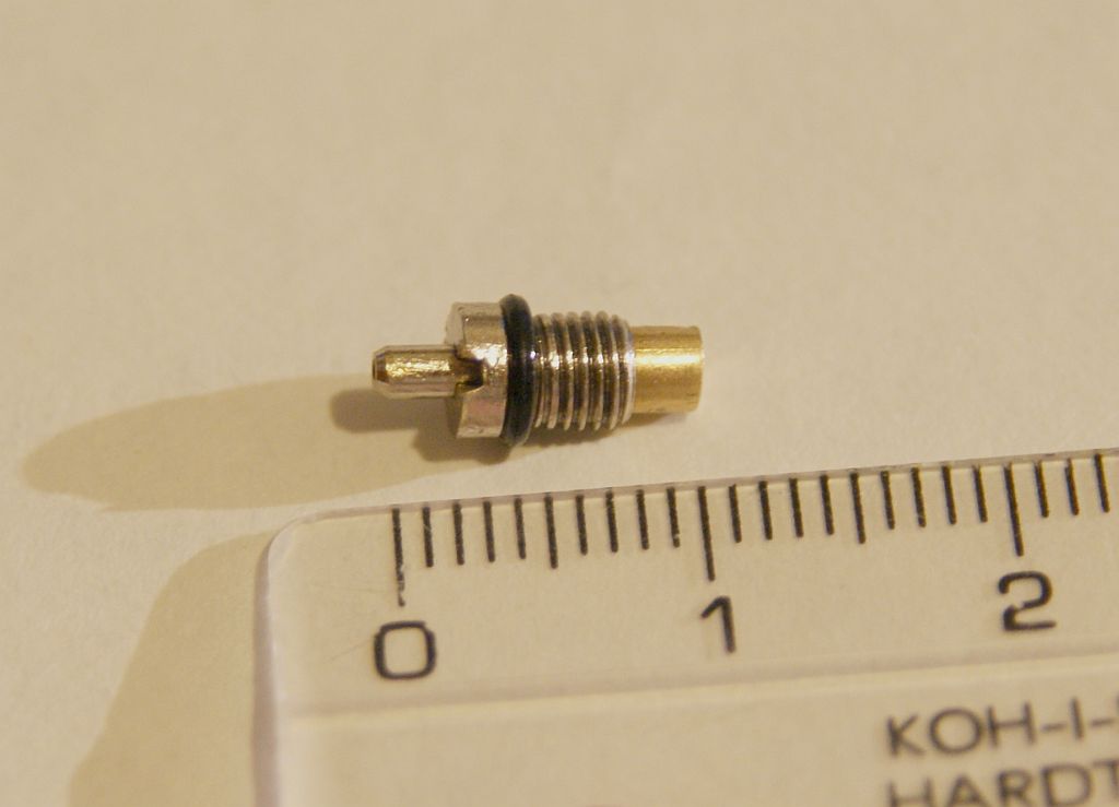

Tak se mi podařilo dostat plnicí ventilek ven. Vypadá to na nějakou čínu, nejspíš slisovaný, bez otvoru. Průměr závitu je 4mm. Myslíš, že by šel vyměnit za nějaký "standardnější", který bych sehnal v českých obchodech?
Poznámka: Tady je foto

27 pro 2012, 23:06

Welp, tak jsem nakonec sehnal jakous-takous náhradu. A sice plnicí ventilek od UHC (nejspíš nějaký plynový sniperky). Seděl by tam dobře, akorát jedinej problém je, že jeho závit je asi o 0.4mm širší, než u původního ventilku, takže budu muset ten závit v zásobníku trochu rozšířit.

Otázka je jak tam bude následně ten ventilek držet a zda seženeš potřebný závitník, taky je důležitý zda jde o metriku či palcák...
Jak se projevuje ta netěsnost, nejde stávající ventilek rozebrat a opravit?

No netěsní přímo ventilek, ne kolem něho (což by bylo snažší) a samotný ventilek je nerozebíratelný (= slisovaný). Ale s tím novým by neměl být problém, je to klasický M4,5x0,5mm závit (původní je M4), takže seženu závitník (otec ho má v práci) a bude to.
