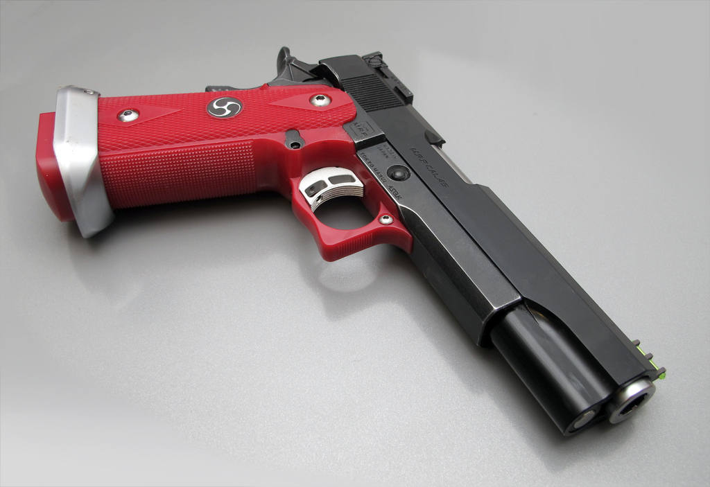

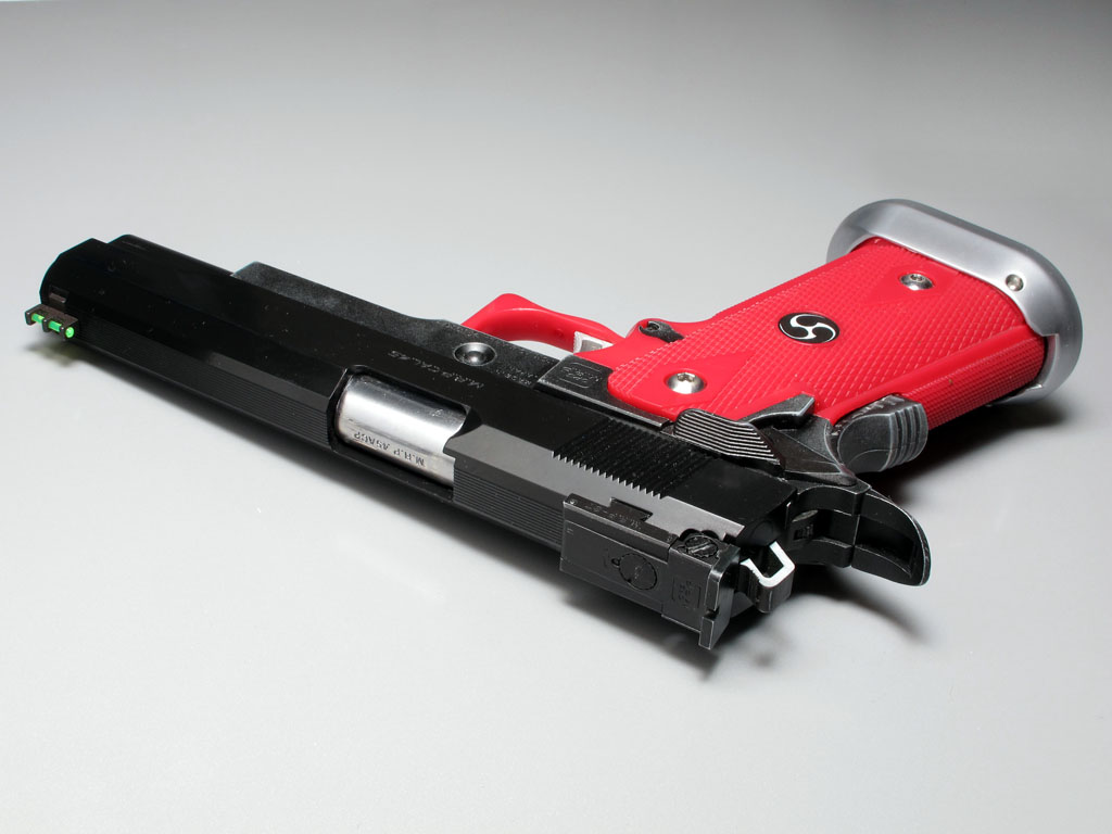

Co se týče upgrade, tak asi můj nejlepší a nejoblíbenější kousek je TM Hi Capa s minimem úprav :O) Už z krabice byla dostatečně přesná. Hold TM.
Jsem zvědav jakého rozptylu dosáhneš u svého kousku.
TM Hi Capa 5.1 dust cover
TM Hi Capa 5.0 La Brama
TM Hi Capa 7.0 Caspina

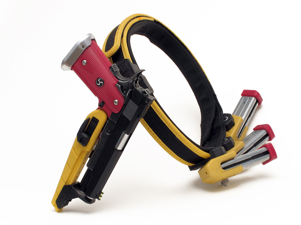

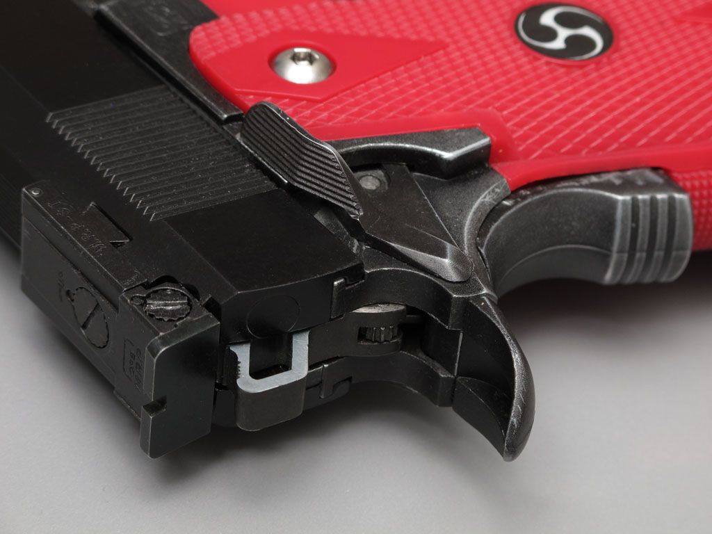

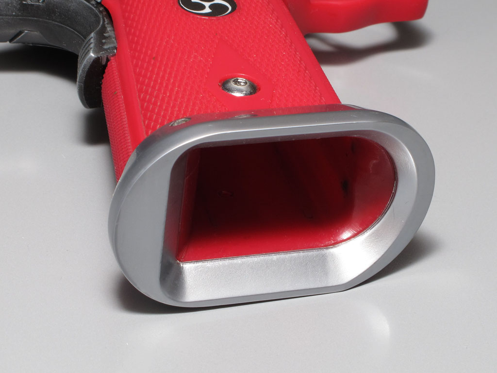

Tak sem nahazuji jednu z mých plynovek od TMka.
Původní TM HiCApu jsem musel upgradovat z důvodu opotřebení a něco jsem přidal navíc. Již z krabice překvapila vysokou přesností.
Hlaveň Tanyo Koba Twister 6,04 mm, Hop Up guma Nine Ball fialová, pera AIP 120 %, shock buffer Airsoft Surgeon, píst Shooters Design, přenastavené třílisté pero, pracovní plochy leštěné, spoušť AIP stavitelná, pažba STI WE, šachta WE, kosmetická úprava kohoutu - obroušen chrom, vybroušený povrch a část je brynýrovaná, muška Davidson Custom optické vlákno zelené.
Před úpravou do 225 fps s kulemi G&G 0,2 g a plynem Predátor 134a, po úpravě 245 fps. Na jednu láhev cca 2500 ran. Zvýraznilo se kopnutí a je důraznější pohyb závěru.
Terče jsou nastřeleny na vzdálenost 5 m, velikost 2 cm, použité střelivo G&G + plyn Predátor 134 a, 6 ranné položky vkuse.

Poznámka: Úprava povrchu kohoutu.

Poznámka: Úprava šachty pro zásobník.
