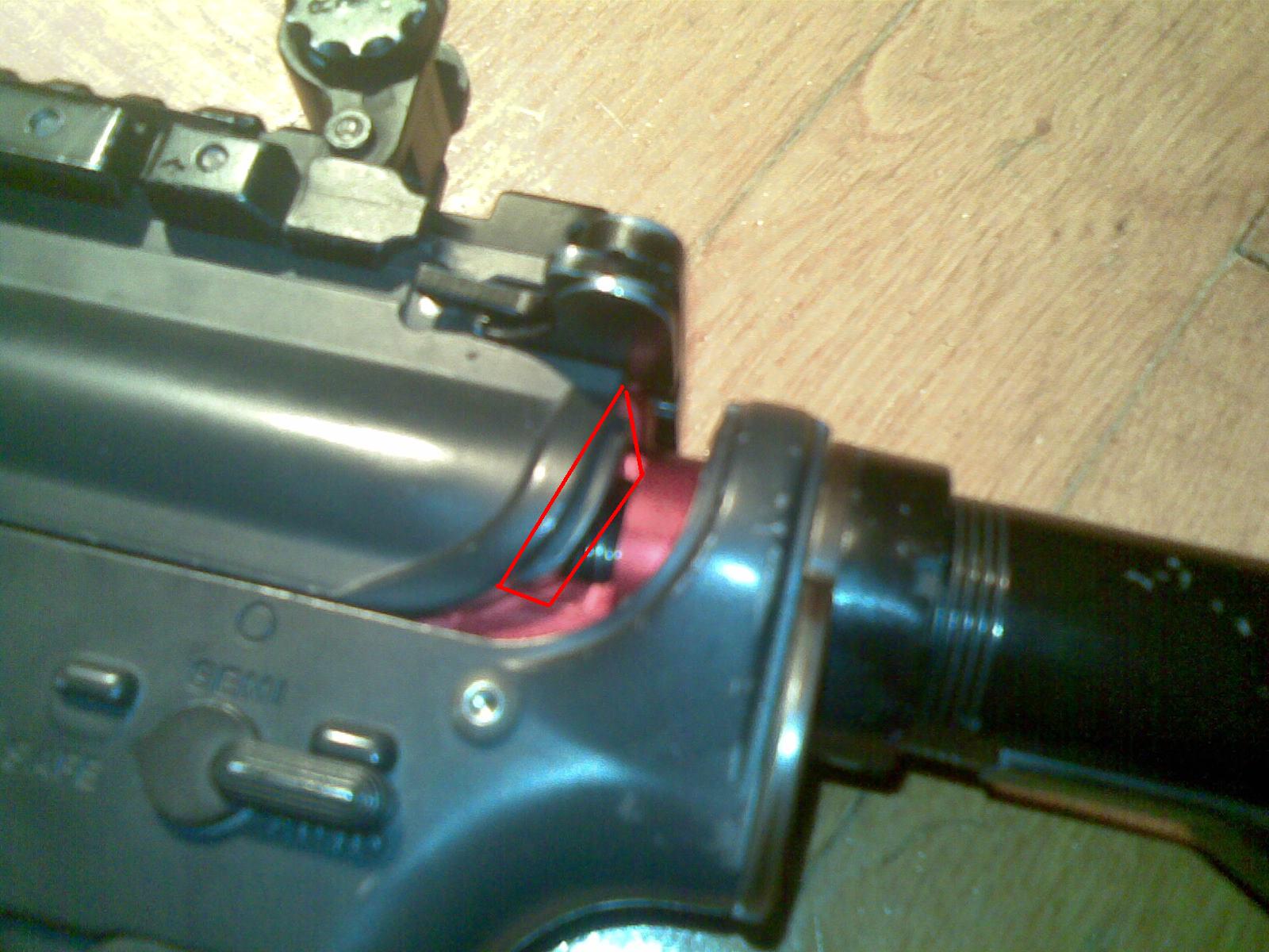

už jsem měl v ruce nejedno zničené tělo od D-boy. Vždy na tom samém místě. nevím jak bych to popsal. Tělo pak nebylo slícované, byla vyosená komora, nemohla jezdit tryska. Prostě přikládám rychlé foto z mobilu. :D
telo.jpg [ 210.86 KiB | Zobrazeno 38286 krát ]
Vždy byla ulomená označená část. u jiných těl jsem se s tím zatím nesetkal , ale určitě nejsem jediný.

Nový příspěvek Re: Tělo na M4
Já už jsem zase několikrát viděl ulomenej trn pažby, případně rozsekanej celej zadek těla...

chcel by som vediet vas nazor, kolega mal JG M4A1 s plastovym telom, chcel kov, dostal sa k telu+vonkajsej hlavni s RIS znacky DBoys, taka ako bola spomenuta na zaciatku tejto temy...
vymena bol porod, prepinac strelby robil najvacsie problemy, neskor vymeneny, teraz zbran facha, je vsetko ok, ale aj ked sme si mysleli, ze to nieje vada, vrchna cast tela nedolieha na spodnu cast tela, je medzi nimi asi cca milimeter (miestami 2mm) vyzorovo by to nevadilo, ale citit/pocut to ako sa pohybuje, asi zle licovanie/odliatie... drzali sme nejaku novsiu generaciu PJ M4 a to telo... pevne ako skala... pacilo sa to, takze teraz by bodlo s tym nieco robit :)
Vedeli by ste poradit? je mozne odstranit tu strbinu, alebo aspon nejako spevnit pohyb vrchneho tela?

U Dboys těl bejvá často problém v tom, že v zadní části, kde upper zapadá do loweru, se vymačká nebo obrousí ta mizerná slitina a tudíž to pak má vůli...to se dá vyřešit tim, že to tam člověk nějak vhodně vypodloží.
21 dub 2013, 09:18

no to som si myslel, ale vypodlozit cim? problem ale je, ze ta medzera zacina uz pri prednom pine... nebolo by mozne dat ranu kladivom na to miesto kde prechadza pin na vrchnej casti tela, (ten 1mm) aby sa to ohlo viac do predu a tym padom to pritlaci cely vrch viac k spodku?

No tak kvér rozebrat, zkusit složit samotný tělo, zjistit kde materiál přebejvá a tam to upilovat, zjistit kde materiál chybí a tam to nějakym tmelem, silikonovym lepidlem, páskou nebo něčim podobnym podložit...na tohle není žádná univerzální rada, to je spíš o modelářskej/dílenskej šikovnosti :-) Ale ROZHODNĚ do toho nemlať kladivem, ta slitina je strašně křehká, skoro určitě bys to tělo zničil.
21 dub 2013, 11:45

... zkusit složit samotný tělo, ..... modelářskej/dílenskej šikovnosti... nemlať kladivem, ta slitina je strašně křehká, skoro určitě bys to tělo zničil.
no telo samotne bolo skusane a dolieha perfektne, ten milimeter sa objavi az po instalacii vsetkeho...
tak ta sikovnost mi chyba, ostalo mi len to kladivo, ale ocakaval som, ze by sa to znicilo, takze vyskusa mozno nove telo kupit...

Tak potom ale není problém v lícování těla, pak ti do něj pravděpodobně špatně sedí mecháč nebo tam překáží něco jinýho, to si musíš prostě vyzkoušet, zjistit kde to blbě sedí a upravit...

Jop tohle jsme měl já před nedávnem :tělo horní a spodní mezi něma cca 1mm škvíra - bylo to CNCčkovým mechem. ( o ostatních problémech ani nemluvě.

jo, výměnou toho cncčkového mechu za obyčejný. Jinak zbraň nešla lehce složit vždy se musela tak nějak zkroutit aby zacvakl čep, 1mm mezera mezi horním a spodním dílem těla, vynechávání kulí, zádusy, ohoblování motorového kola, středového taky, prasklé písty. na 6,01 velký rozptyl kulek.
Nyní:
Zbraň střílí naprosto perfektně je tam M130 (místo M160 :-) ), standartní původní kola a majitel si jen pomlaskává. Doufejme, že to tak zůstane minimálně rok dva. Dokoupil se ještě Mblok za 450kč a až na to, že ten starý mechabox má plastový ložiska :-) supr - snad je ještě vyměnit za kluzná. Co rána to kulka a s minimálním rozptylem.
