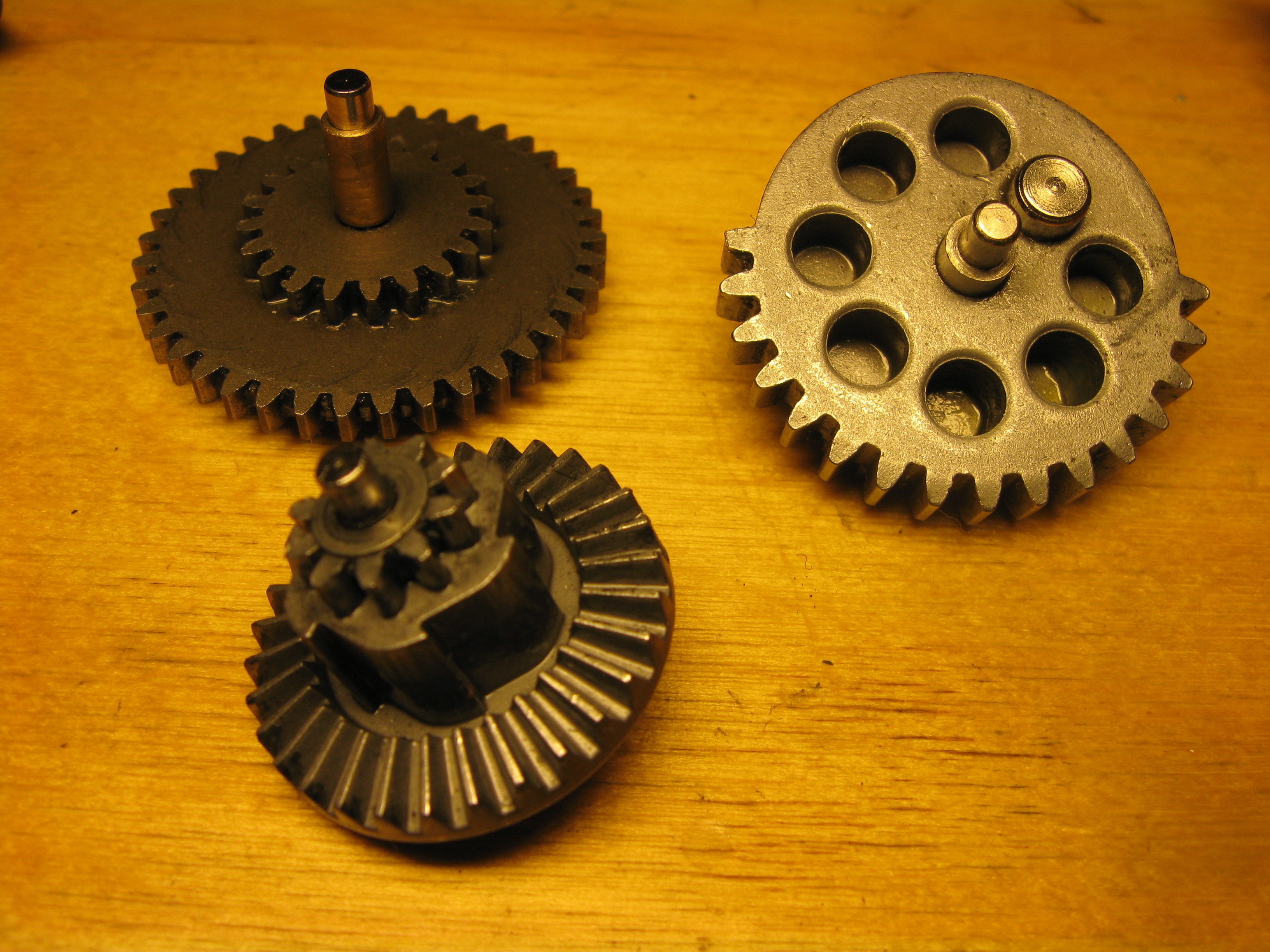

čínske kolesá sa väčšinou dodrbu keď je zle zvolená konfigurácia motor-prevod-aku, alebo keď to na chuja zložíš. AK47 - CM02B. Zbraň má už cez 5rokov. Pred rokom a pol som do nej dal na základné kolesa M130 strunu Systema - úsťovka 142m/s. Piest SHS celokov.hrebeň, hlava piestu základ s nalepenou dopadovou plochou z GD- bore up setu, hlava valca základ s vymeneným hrdlom z bore up hlavy, tryska GD bore up. Všetko ostatné základ.
Tie kolesá sú ako nové! Večer postnem fotku - tento víkend som to akurát mal otvorené.
EDIT: Pardon, pozeral som si záznamy a dával som tam strunu Guarder SP120 ... čo je vlastne ekvivalent M130
| 07 bře 2012, 12:57 |

ALTERNATiVA píše: čínske kolesá sa väčšinou dodrbu keď je zle zvolená konfigurácia motor-prevod-aku, alebo keď to na chuja zložíš. AK47 - CM02B. Zbraň má už cez 5rokov. Pred rokom a pol som do nej dal na základné kolesa M130 strunu Systema - úsťovka 142m/s. Piest SHS celokov.hrebeň, hlava piestu základ s nalepenou dopadovou plochou z GD- bore up setu, hlava valca základ s vymeneným hrdlom z bore up hlavy, tryska GD bore up. Všetko ostatné základ.
EDIT: Pardon, pozeral som si záznamy a dával som tam strunu Guarder SP120 ... čo je vlastne ekvivalent M130 Jenže, Brácha vytáhl AKčko s krabice, zastrileli jseme, a druhy den jsme šli na akci, zahrál tak třičtvrtě akce (naštestí) a pak zamnou přišel a rikal že ma vybítou baterku, vpadalo to jako by byla uplně kantare, tak sem skusil od kámoše a delalo to to samé ,tak sem to doma rozhodil a zjistil sem že má prasklý zub na středovém kole a ten prasklý zub se sekl mezy kola a zablokoval je. Jinak brácha ma ted na 130SHS, Guru vzduchárne(staré generaci) a puvodní činskou tryskou a komorou 145m/s, do čtrnácti dnu mu příjde Xtech komora tak pak se dám do ladění trysky a komory, ale 150m/s by s toho nemněl být problém dostat. Ostatně mne dnes příjdou trysky od guru na AK74u, tak tam soupnu 21mm trysku a snad to se 130GD vyladím na 150+ m/s  Jinak ve všech gunách použivám SHS písty. S toho příspěvku nademnou, pochopil jsem dobře ze mažeš nos Hl. válce silikonovou vazelínou a tesni ti to líp s tryskou? A taky do drážky na hlavni pro hop up gumičku?

White.9 píše: Jenže, Brácha vytáhl AKčko s krabice Zlý kus sa nájde všade ... napr. ako kamarátove CA M15, ktoré ho vyšlo na 550€ a po pár výstreloch išiel kakať piest,kolesá a hlava piestu... ... ale je všeobecne známe že čínske kvéry chodia rozladené jak prasa a treba to hneď rozobrať a skonstrolovať. Stredové koleso je najviac namáhané a zároveň najslabšie ... na jeho zlomenie stačí fakt zlé vypodložkovanie, alebo zádus - a na ten stačí zle zložený hop. Samozrejme nevravím že to je príbeh Ak-čka tvojho bráchu. Ja sa riadim postupom - z krabice na merák - potom na operačný sál - odstrániť to čo vo fabrike odfušovali - zložiť a znova na merák (často rozdiel 5-10m/s .... extrém bol 134m/s po zložení oproti 115m/s z krabice s tým že sa tam nemenilo nič len O-krúžok. Zbraň SLR106 od D-Boys Foto tých spomínanych cca 5 ročných kolies, rok a pol jazdených na SP120 ... podotýkam že majitel moc nerozumie významu krátka dávka
IMG_0697.JPG [ 3.3 MiB | Zobrazeno 18171 krát ]
