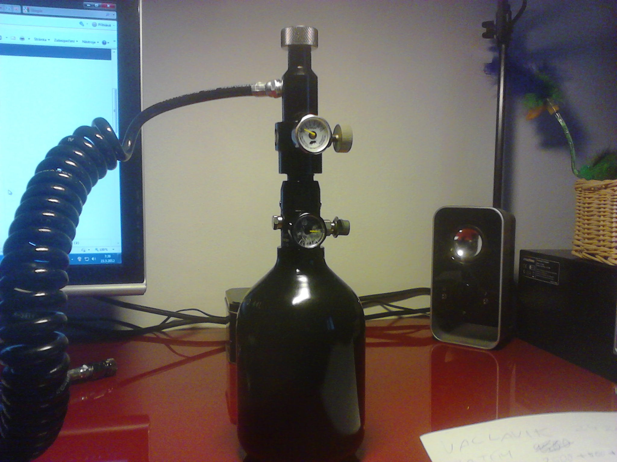

Zdravim mam we m4 gbb a nebavi ne cpat tam plyn nebo bombičky co2.je to neprakticke a nakladne,,chci to napojit na painball bombu vše mam vymyšlene ale zaboha nemohu sehnat ventim ktery bi mi pustil od 200psi na horu...co jsou na painball pusti min 1000 což mi zbran roztrhne nevite nekdo jak na to???

Nový příspěvek Re: WE plynovna gbb napojit na bombu
Zdravim tak takto to vypada:-)
vystupni tlak z lahve je 850 psi....a regulatorem s co2 plničky si nastavim kolik se mi hodi nějakych 250 psi:-)
system je to na vzduch takže provozni naklady srandovni ještě spojit točak s plynovým zasobakem a budu kosit
Ten spodní "budík" je akorát měřič tlaku v lahvi? Že jsi potřeboval ještě extra regulátor?
přesně na lahvi je akorad informativní budik ..z lahve jde tlak 800-850 psi a gbb potřebuju nějakých 200 250psi takže si to tim našteluju..přiští týden by to mělo jit otestovat..sam sem napružený jestli to pujde..
