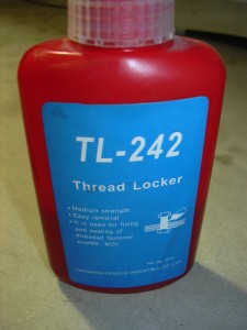

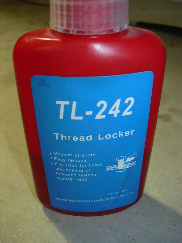

Nový příspěvek Re: Pruzina M130 do AK74
sekundak neni spolehlivy, potrebujes lepidlo na zavity, viz priloha...i kdyz je divny ze by se to po jedne akci povolilo, to by nemelo udelat ani bez lepidla, nekde jsi udelal chybu

lepidlo na zavity dobry napad, dakujem za typ len odkial to zohnat.

lepidlo tady:
http://www.hobbyking.com/hobbyking/stor ... duct=10959
lepsi lepidlo nez podlozka, bez nahrati hlavy pistu sroub nepovolis :)
