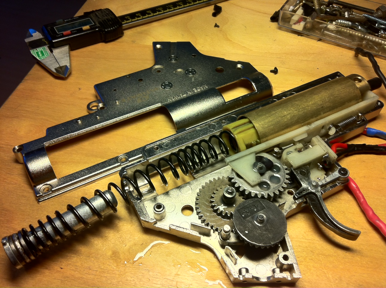

Čaute páni .... Táto téma mi padne vhod a dúfam že Vám nebude vadiť keď sa tu opýtam na iný mech.
Dostala sa mi do ruky zbraň na prerábku po predchádzajúcom upgraderovy ( závratných 75 m/s ) a bol v nej tento mech.
Tak vás prosím o pomoc s identifikáciou, lebo klúčové slová ktoré ma napadli mi na googli úspech nepriniesli...
Je na ňom natisknutá značka ULTIMATE a vystúpený nápis MADE IN TAIWAN, 8mm guľôčkove ložiská a všetky skrutky su Hexáky.
Celkovo mi príde veľmi kvalitne spracovaný a robustný a okrem toho že bolo treba zúžiť rameno podávača na strane trysky si do neho všetko sadlo pekne na prvý krát bez potreby upravovať / brúsiť... ale nejsom metalurg aby som bol schopný odhadnúť čo materiál a čo znese ... preto sa pýtam: Poznáte niekto tento mech? A ak áno tak na akej najsilnejšej konfig. ste sa s nim stretli? (dlhodobo).
Ps: M-BLOCK samozrejme majitelovi odporučím, ale poznáte to ... neni istota že poslúchne.

ALTERNATiVA píše:
Jedná se o tento mechabox od firmy ASG pod označením Ultimate v Čechách není k dostání nevím jak u vás na Slovensku.
Výrobce jej vyrábí od M90 až po M150 kompeltně složené.Vic info v popisku produktu

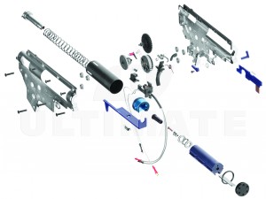

JJ, jsou to ASG. Čučím teď do ASG katalogu a na IWA to bylo také ... vypadají fakt solidně, takže :wink: ....
V2 i V3 objednána v sestavě M120 :D stačí jen vložit do zbraně ....

Jeff píše:
pak napis, jestli jsi to "JEN" vlozil do zbrane a fungovalo to napoprve. treba ja jako prvni problme vidim plny valec
Tak nejdřív to bude do přípravku pro měření AEG motorků u nás na škole.
Navíc, objednal jsem, takže mi to to musí dodavatel schválit, který potřebuje motorky měřit (všichni totiž zjišťují parametry na prázdno, což je mi v praxi jaksi k prdu ...)
Nemáš pravdu, ty černé válce mají díry. To si asi pleteš s Aimtopem, ten na to prdí ....
http://www.actionsportgames.com/view-pr ... PageID=212
