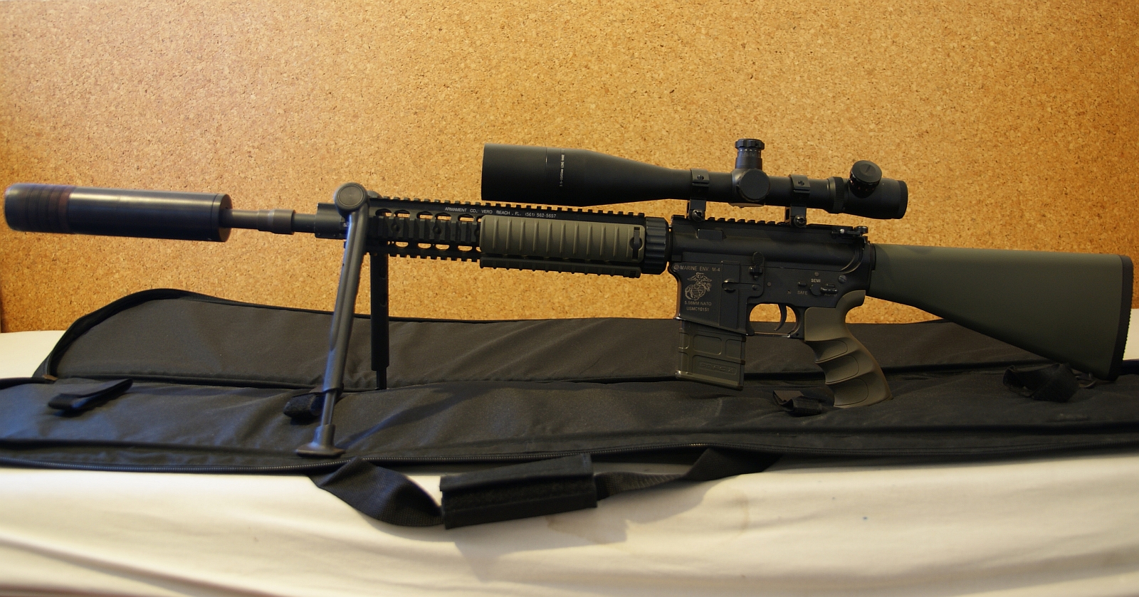

pozn. sory že otravuju jen se chci ještě zeptat ten akumulátor máš asi v An/PEQ ( soudím dle velikosti) že?
27 črc 2013, 17:38
Příspěvky: 251
Nový příspěvek Re: Silný upgrade M4 SPR
Pochybuju, že by se taková lipolka vešla do takového boxu, je celkem velká ;). Mám ji klasicky v pevné pažbě:
Jednou jsem takovej box viděl ale byla to mega hnusná krabice, proto mě zajímalo jak jsi to vyřešil ;) jinak moc pěknej gun
