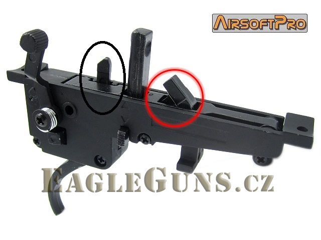

Autor:  Chari [ 21 led 2014, 12:00 ]
Předmět příspěvku:  Re: MB03 - spoušťový mechanismus
Já mám trochu jiný problém - nechá se sehnat tento díl (v ČERNÉM kruhu) - viz foto? Nevím, jak se ta součástka jmenuje, ale nikde jsem na to nenarazil, takže se jeví jako jediná možnost koupit nový spoušťák, ale to se mi moc nechce...

Autor:  tib18 [ 21 led 2014, 18:18 ]
http://airsoftpro.cz/eshop/product_info ... ts_id=2130 Zde, vzpěra trnu.
Autor:  S1ki [ 21 led 2014, 18:41 ]
tib18 píše:
http://airsoftpro.cz/eshop/product_info.php?cPath=93_205&products_id=2130 Zde, vzpěra trnu.
on myslel v čiernom kruhu (ten pindík ktorý slúži na umiestnenie spravnej polohy páky záveru)
Autor:  tib18 [ 21 led 2014, 18:42 ]
aha pardon, špatně jsem se podíval.
