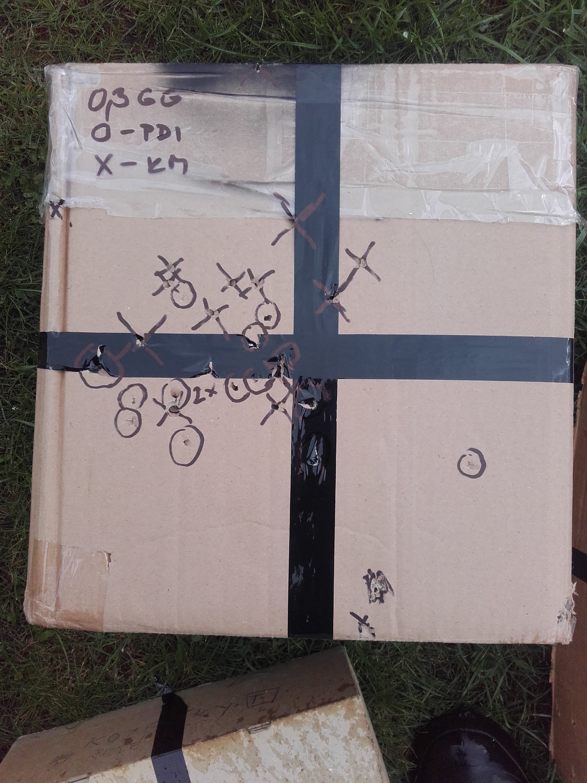

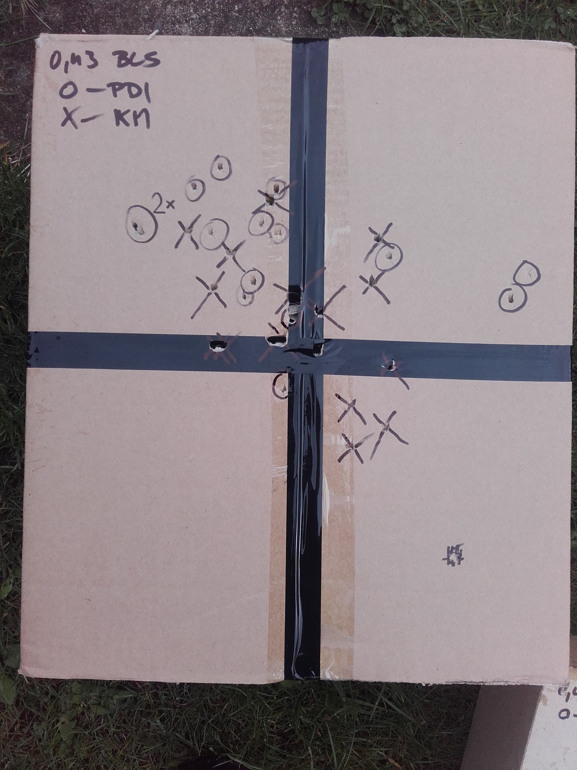

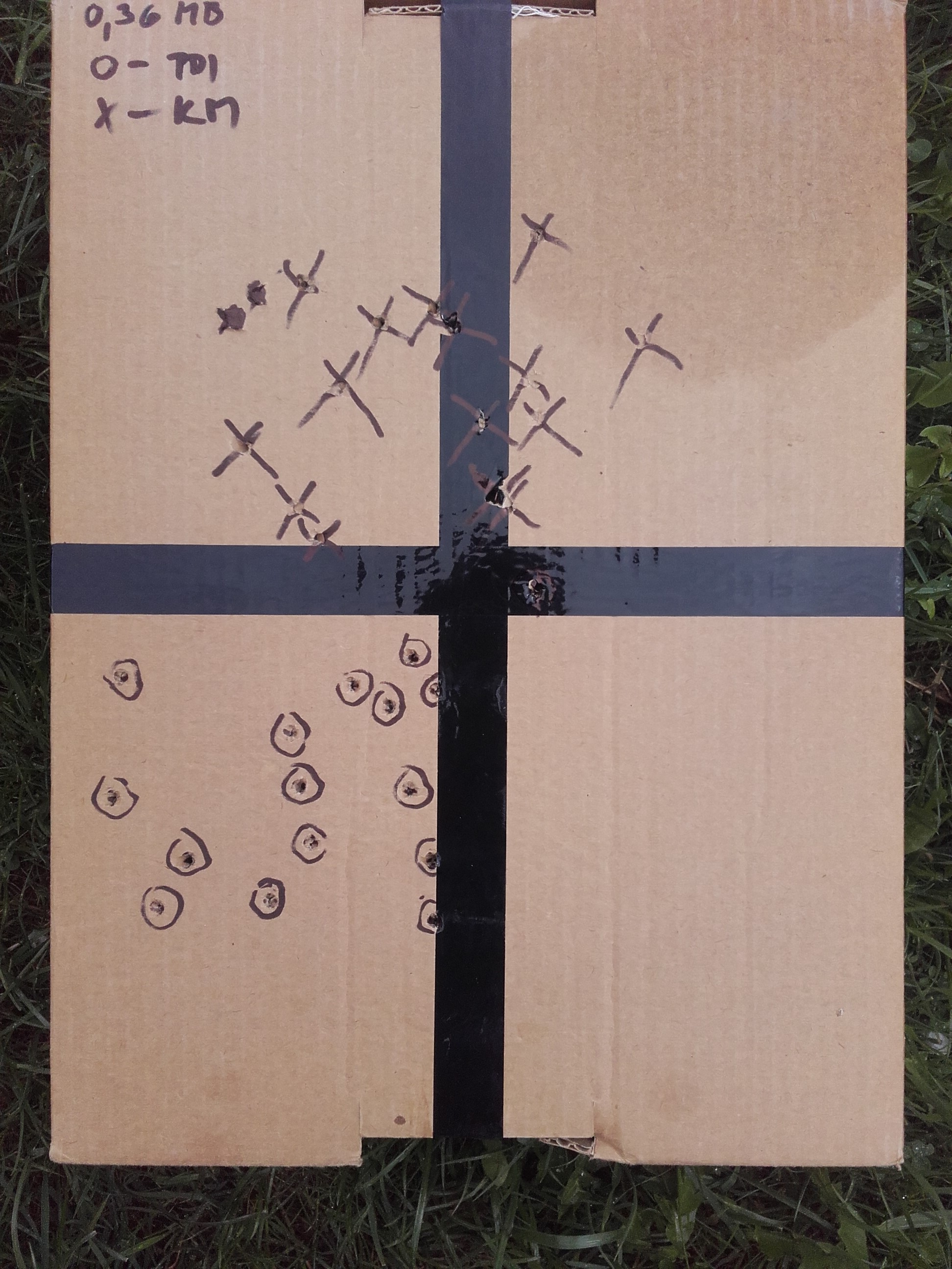

Pridam par mesicu stary foto z myho testovani
30m, vykon cca 3,5J, bezvetri, hlaven KMhead a PDI nerezovka + ML70sh guma , vzdy asi 20bb. Tloustka te cerne pasky asi 2cm.
popisky na fotkach
20160417_113021.jpg [ 967.62 KiB | Zobrazeno 47872 krát ]
20160417_113011.jpg [ 1.04 MiB | Zobrazeno 47872 krát ]
20160417_113004.jpg [ 936.96 KiB | Zobrazeno 47872 krát ]
07 črc 2016, 11:20
