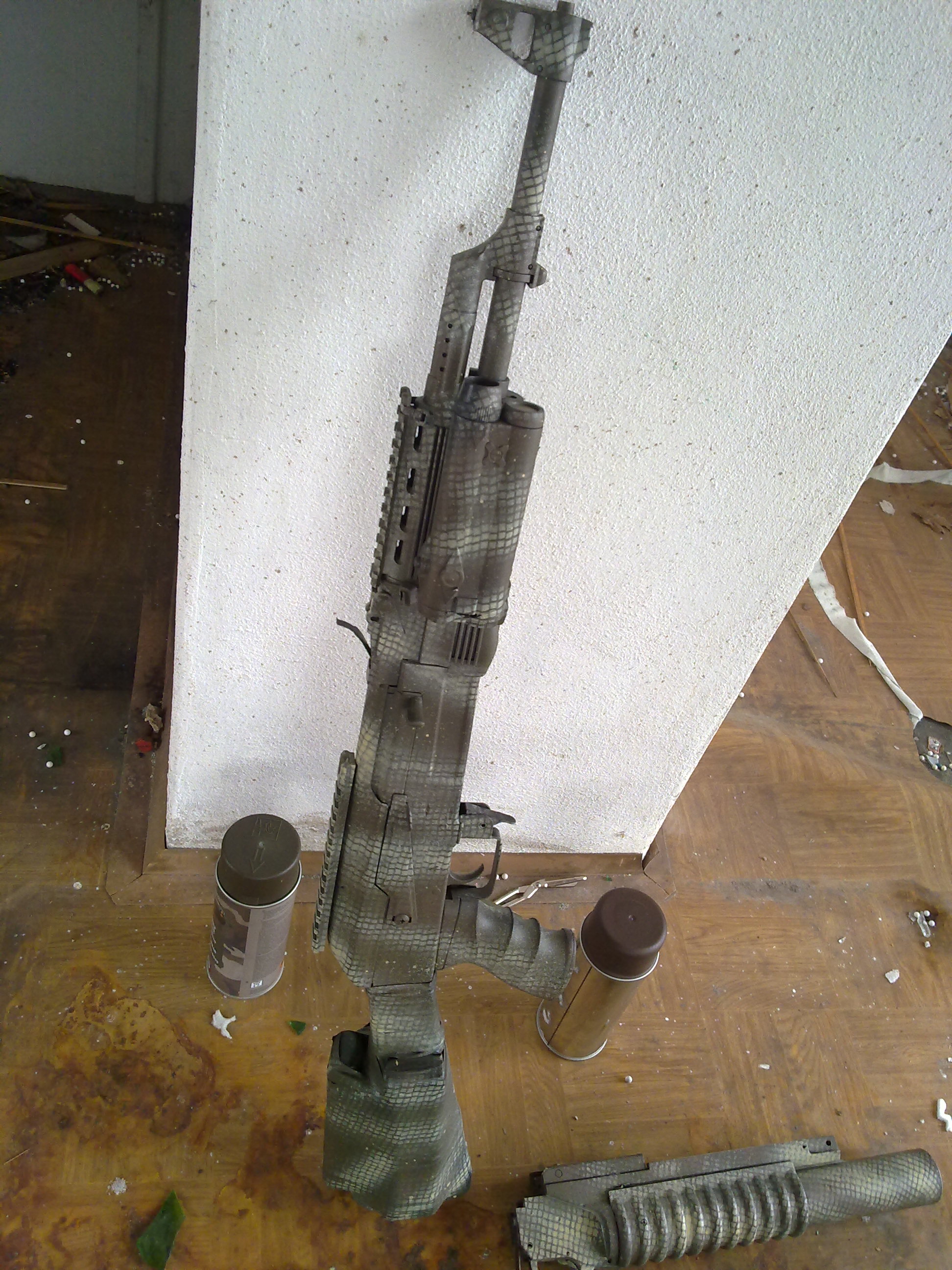

Dostala sa mi do ruk EBRka od Kartu, tak som sa pohral
uz som objednal prechodku na 14mm- zavit, tkaze k celku pride este tracer a NVG

Osobně si myslim, že by to chtělo plynulejší přechody mezi tou hnědou a zbytkem, takhle to vypadá dost zvláštně...

nabuduce asi skusim ine trysky, momentalne som zobral nove kusky na test ale uprimne som bol spokojnejsi s povodnymi...

Takhle ostrej přechod je udělanej tryskou? Mě to přijde jako přes šablonu (v tomhle případě spíš přes hranu listu papíru)... za mě nic moc :(

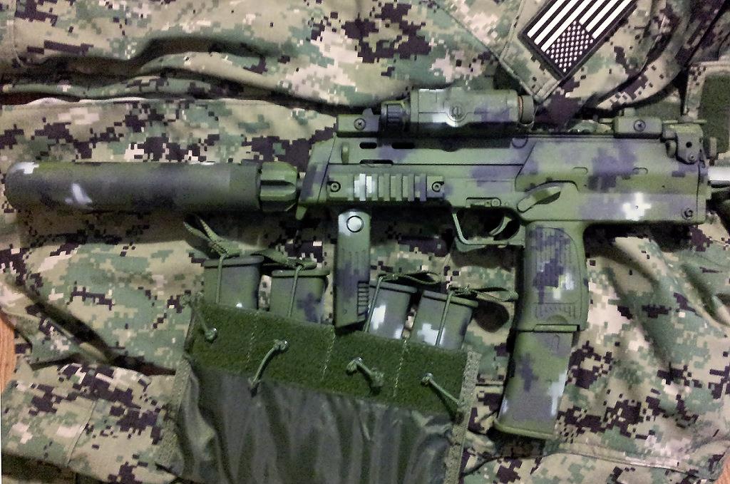

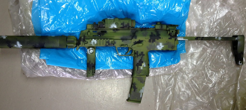

Muj prvni pokus o nastrik ve stylu AOR2 na AEPecku H&K MP7A1. Jeste to neni uplne komplet dle mych predstav, chybi tam kolimec T1 + dostrikat nejake drobnosti, trochu to osoupat a jeste vymenit hlaven, ale pochlubit se musim :)
Horni fotka s origo bluzou AOR2 a nahradnima magazinama v klokani kapse do LBT 6094 v umelem osvetleni a spodni fotka je s bleskem, proto ty rozdily v barevnosti...
Splichano krylonama.

Hele nejsem na tyhle barevný číčarády vůbec stavěnej, ale povidlo se to. Orvy jí a bude i pěkná :mrgreen: dobrá práce!

Plastovy dily doporučuju jako minimum přejet buď nějakou matovací rohoží (3M scotch brite pad a pod) nebo brusnou houbičkou,a dobře omýt a odmastit. Na většině plastů nedrží dobře takřka žádný barvy,snad vyjma autolaků ve spreji,který sou ale poměrně agresivní,množství barev omezený a povrch navíc lesklej. každopádně před stříkánim doporučuju ošetřit plastový díly základem na plasty nebo galvinolem,který plasty předleptá,a následná vazba je pak výrazně lepší,než na holej,tim spíš i na hladkej a nebroušenej plast..
to samo,pokud chcete mít hezký kvéry na focení aniž by barva lezla dolu.
MP7 pěkná, akorát sem zvědavej,esi ještě uvidim jinej setup než PEQ15, T1 a ARO camo, za poslední půlrok asi desátej exemplář...

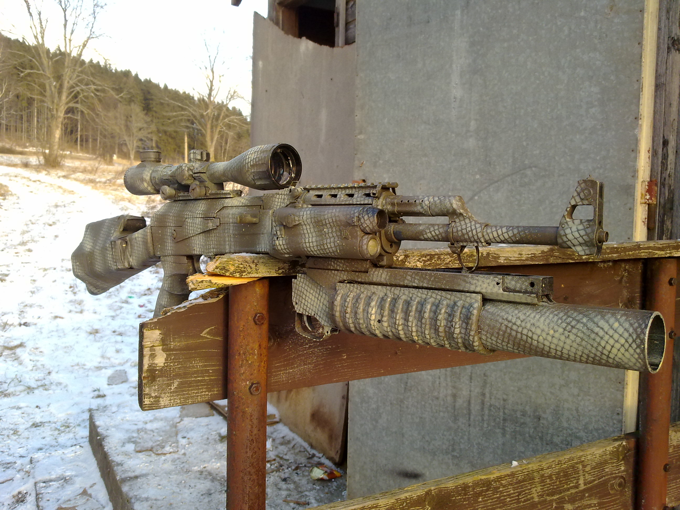

Ty Fosco ARMY spreje nejsou špatný, ale Krylon je Krylon. Přidám pár fotek pro představu. Ještě předem prosím, všechny komentáře ohledně toho AK si odpusťte. Není to moje zbraň.
12012013251.jpg [ 879.5 KiB | Zobrazeno 26036 krát ]
12012013249.jpg [ 959.4 KiB | Zobrazeno 26036 krát ]

moc pekny,na ARku by to bylo krasny, "pracne" maskovany akcka se mi moc nelibi,ale to je subjektivni nazor.

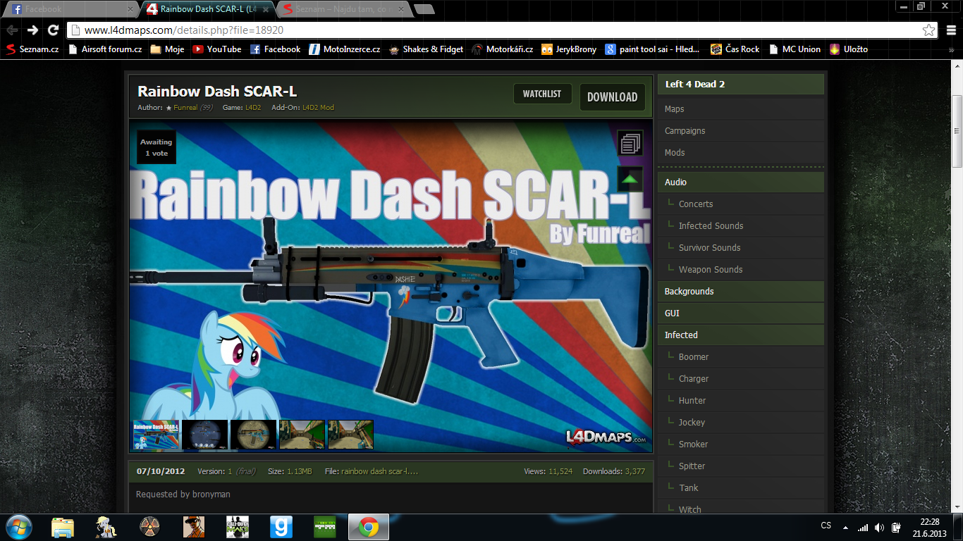

Jako vždy chci být ten jedinečný, co má něco co ostatní ne. Tak jsem si vymyslel, že bych udělal něco ve stylu MLP viz fotka.
Ne asi tak křiklavý, té barevné trochu uberu, popřípadě místo barev dosadím odstíny olivy.
Ale chci se zeptat každopádně, krylony se asi v takovýchto barvách nedělají, tak co místo nich ? Použít klasické akrylové spreje, nebo takové ty lepší na plast (plastový tělo). Plast jsem ještě nikdy nebarvil, tak nevím jak co je dobré. Díky

Použil bych modelářský barvičky.

Tak Camouflage paint se v takových barvách logicky nedělá, ale na krylon.com určitě najdeš, co hledáš :D jelikož tam maj všechno, co tě napadne (včetně třeba magnetickýho spreje :shock: na druhou stranu mi tam půlka sprejů přijde úplně stejných a nevyznám se v tom) otázkou je dostupnost v Evropě :( osobně bych ty pruhy udělal Belton Molotowem a zbytek kvéru olivou, pokud to má být punk, tak by mě ta barva a lesk na jedný části kvéru neštvala.
