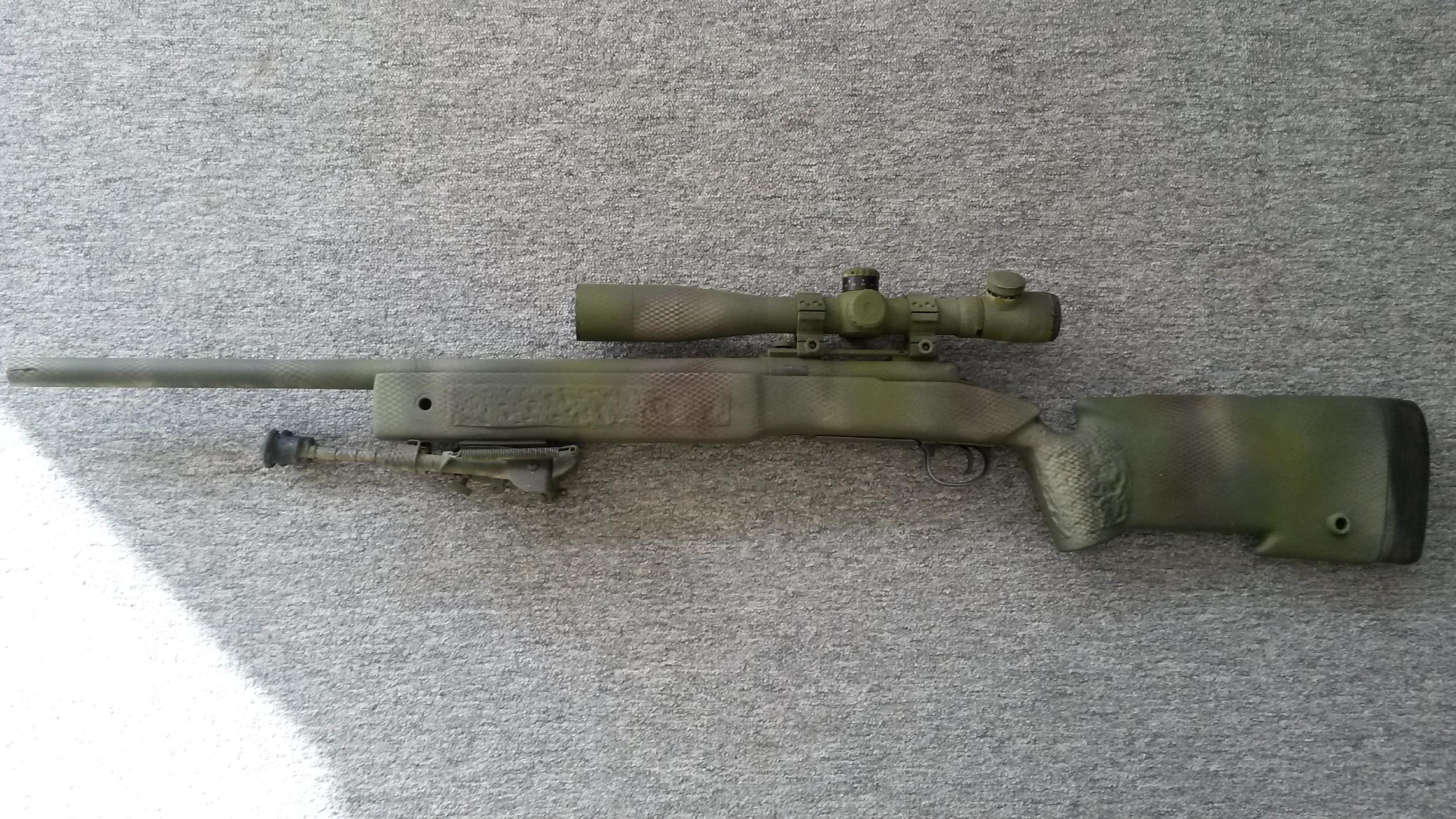

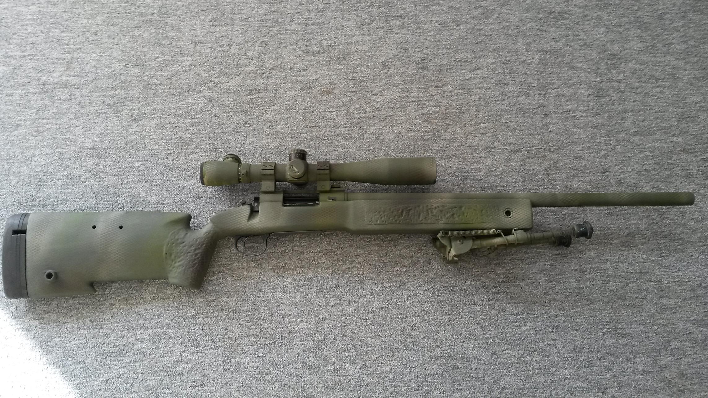

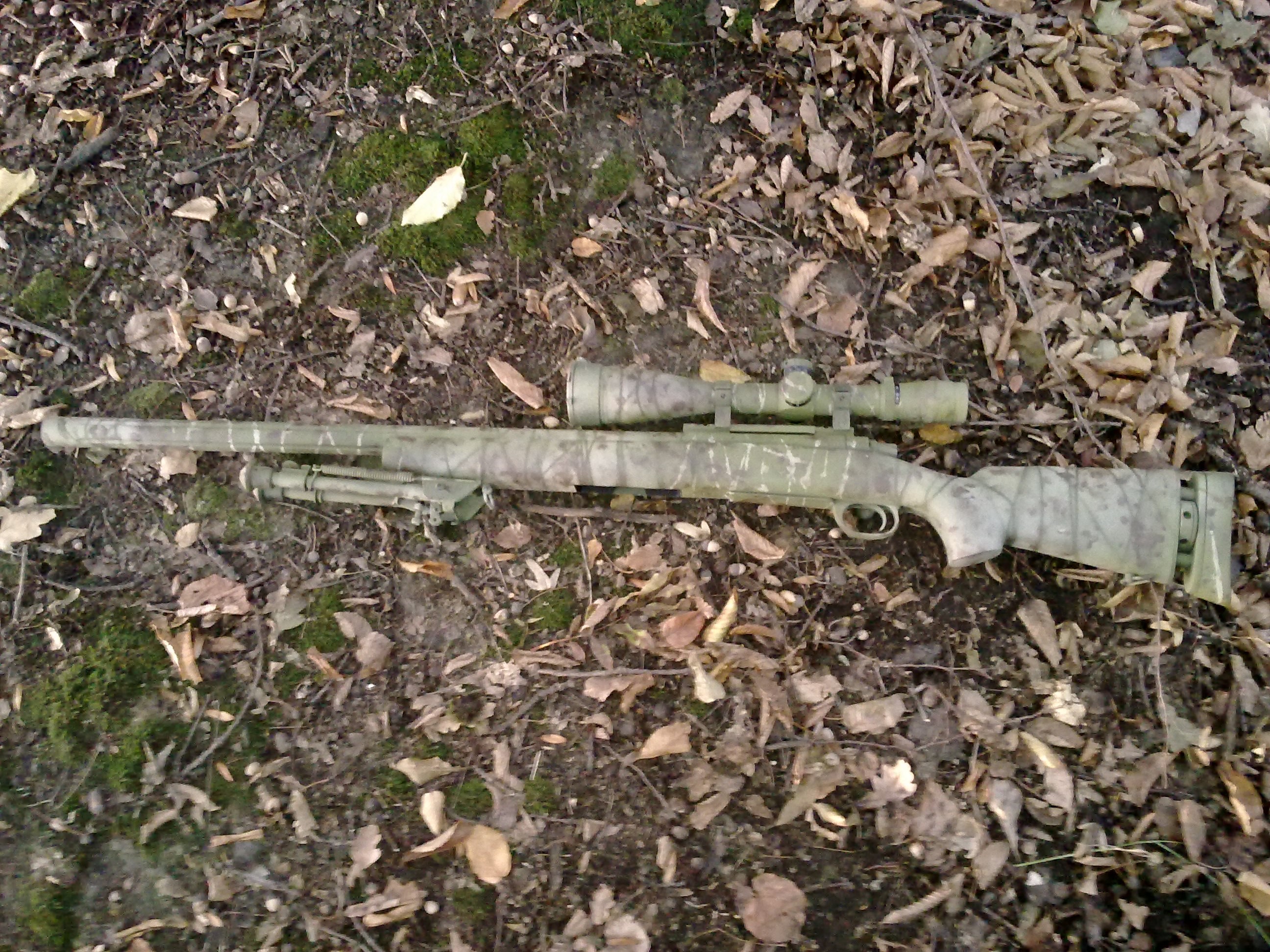

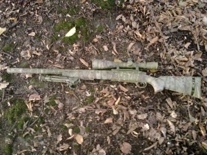

Tak po přepažbení na M40A3 jsem konečně provedl nástřik. S levou stranou nejsem moc spokojenej vzhledem k tomu, že mi na začátku nástřiku přes síťku došla olivová barva, tak jsem to musel víc vykompenzovat světle zelenou a hnědou :)
20150515_181130.jpg [ 675.7 KiB | Zobrazeno 40480 krát ]
20150515_181030.jpg [ 628.1 KiB | Zobrazeno 40480 krát ]

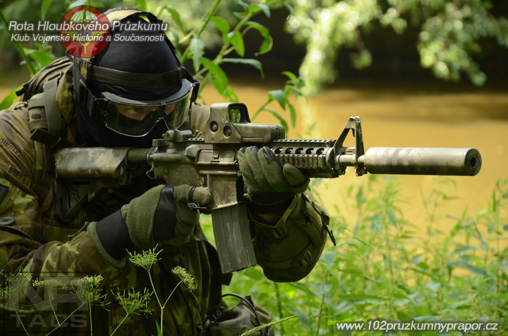

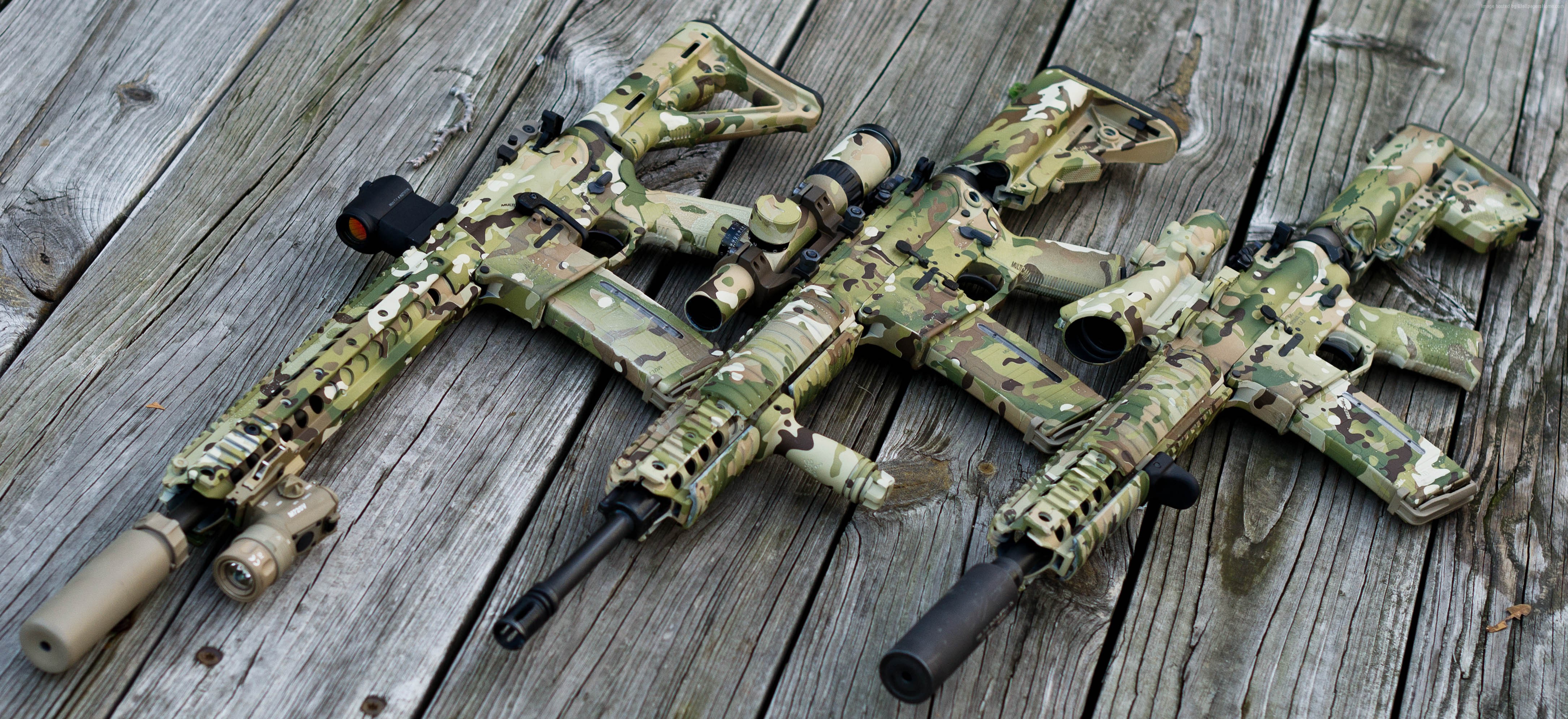

Mám tady pár novinek, myslím že se to celkem povedlo...
M4 v hardcore nástřiku do lesa :)
PS: výstroj není žádnej reenacting ničeho
FOTOGRAFIE KTERÁ BYLA V SDÍLENÉM PŘÍZPĚVKU PŘIKLÁDÁM DO PŘLOHY.
Zajímalo by mě jaké barvy (předpokládám že Krylon) ale jaké kombinace odsítnu jsou zde použity.. hledám nástřik na svojí VSR-10 aby byla tak nějak přizpůsebana naším krásně zeleným lesům a tahle je ůplně iděální. Nevíte někdo tyto odstíny? Děkuji

Jj to jsem dělal já, je to olive základ a na tom brown a občas black. Možná i trochu light green a khaki (jde to vidět zespoda na zásobníkový šachtě), ale vyzkoušej si to, zkrátka aby se to rozbilo ;)) není to nic složitého.
Napsali jsme o tom i článek http://www.invisiblegear.cz/maskovani-zbrani/
