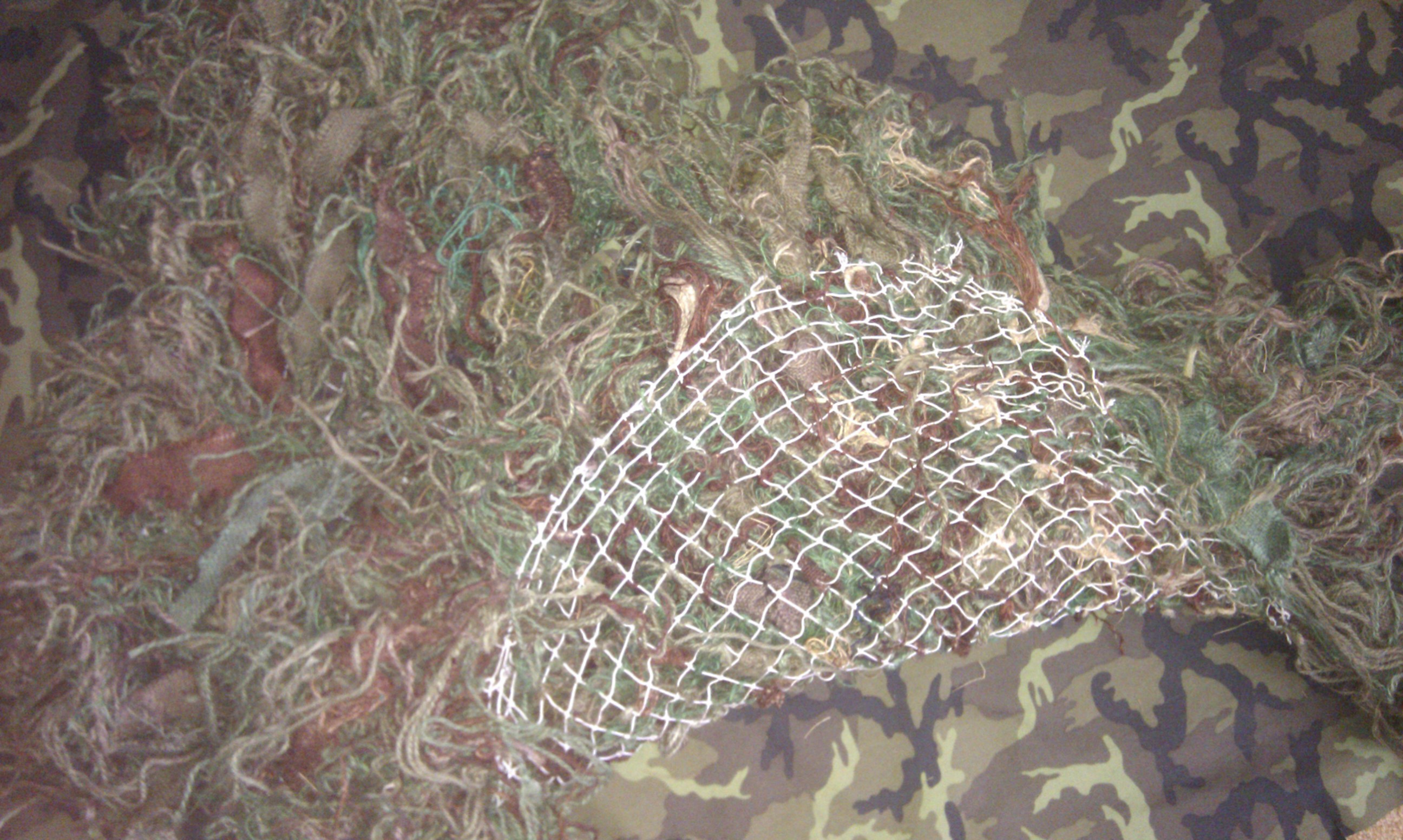

Zdar lidi, nevíte čím mám nabarvit tu síť na který to mám navázaný, je to nějaký umělý vlákno nebo něco podobnýho umělýho.. ze začátku jsem to zapoměl nabarvit mi nedošlo že by to mohlo jít vidět,ale tetka to de docela dost..

Zkusil bych Krylon.
Anebo to předělat na textilní síť.

Šíť je z nějakých rybářskejch potřeb, buď něco na čeřeny, nebo najít přímo metráž rybářskejch sítí. Ale není to levná sranda. Na jiným hejkalovi jsme použily českou maskovací síť ze který jsem odstranil ten umělej mech... sice práce na prd, ale za rozumnou cenu je pak celkem kvalitní síť.
Na maskáče je to přišitý ručně jehlou a nití :lol: ne uplně v každým oku, ale řekněme v každým čtvrtým (odhadem).
Použitý byli Duha a Iberia, takový ty prostě přírodní - khaki, hnědá, zelená, listová zelená apod. v různých kombinacích. Rozdíl mezi těma barvama moc není, možná v návodu k použití, ale to já moc nečtu :lol: ... všechno barveno metodou pokus-omyl a asi 25% juty bylo na vyhození.

jsem jediný hňup co na síť chodí do turistických potřeb, koupí nejlevnější hamaku (okolo 300,-) a z toho se s trochou plánování daj pokrýt sítí dva hejkaly...

Jenže není to takový to tlustý zbytečně měkký a pružný vlákno (je to tak i na čeřenech, kvůli šetrnosti k rybám) ? To se mi na takových sítích právě nikdy nelíbí, kdysi jsem to na něčem zkusil a zdálo se mi, že se ta juta vázaná liščí smyčkou jaksi povolovala.
Navíc jakej má ta hamaka po rozdělání tvar?
Kvůli tomu mi na zakázku dělaný sítě (volím tloušťku vlákna, velikost ok, materiál a je to čtverec/obdélník) přišly vždycky lepší.

Povolování nevím, vázal sem to jak liškama tak obyčejně, podle toho jak mi šla ruka :-) a nepřišlo mi, že by to byl problém.
hamaka je po rozdělání a odpárání těch bočních výztuh kosodélník. to je to co mně na tom štve nejvíc, a fakt že oka jesou z kolmo pletených vláken ale jen podélná vlákna spojovaná dohromady - šitá. nerozdělává se to, ale cche to právě víc práce při měření a stříhání.
tloušťkou vlákna a pružností bych to přirovnal k základu maskovací sitě, ale vím ja kto myslíš.
každopádně jestli to je cenově stejný tak má ta zakázková síť jednoznačně výhodu.

Tak ono těch hamak je taky víc druhů, ikdyž teda nabídka českých obchodů je asi taková jaká je. Viděl jsem (na youtube v nějakým buškraft videu) hamaku z klasický padákovky s dostatečně velkejma okama, něco takovýho by bylo skoro ideální, ale cena by asi už tak skvělá nebyla.
