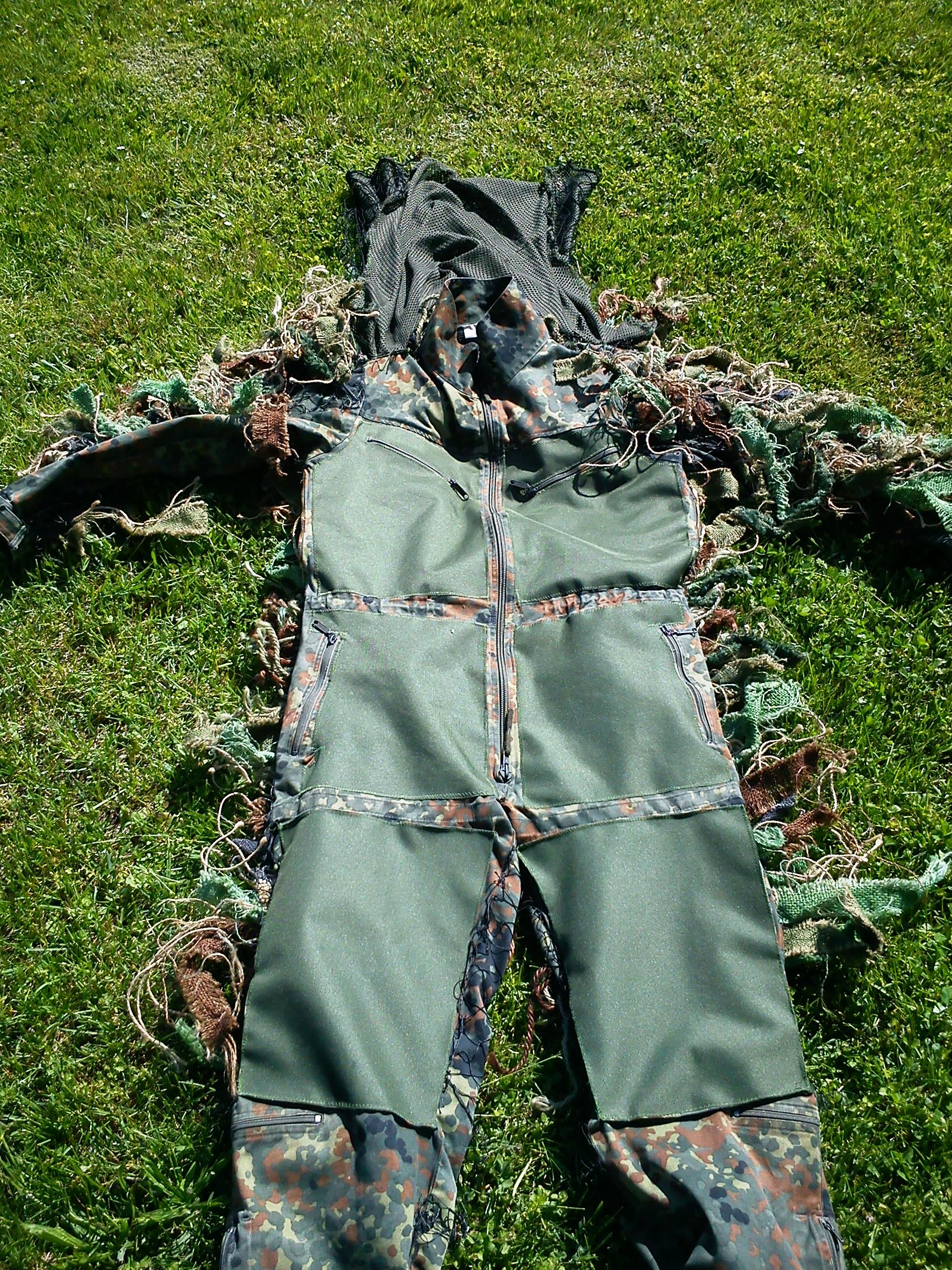

moje dnešní prdění se s úpravami :) výsledkem jsou:
-odvětraný záda + boky na zip
-na přední straně našitá nepromokavá látka a odolná proti oděru ( ještě to asi -stříknu sprejem aby nebyla jednolitá zelená )
-nová pokrývka hlavy na bázi kapuce,která je napevno přidělaná k ramenům a střed je volný takže,celá "kapuce" jde přehodit dopředu :) např když ležíte a potřebujete dodělat "vegetaci"
-ted uz zbýva jen dodělat nohy a namotávat

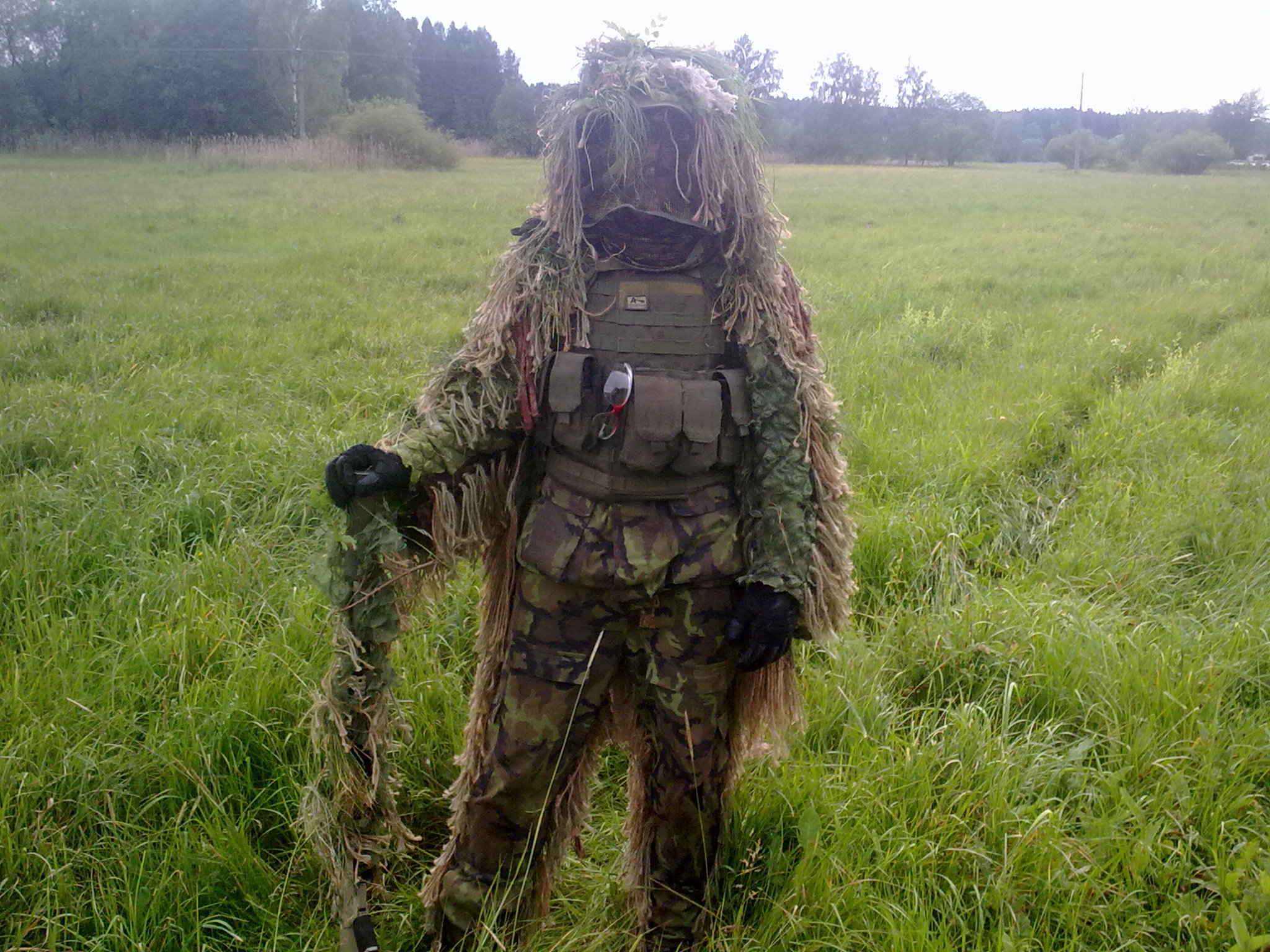

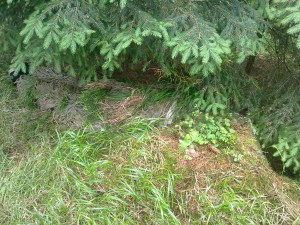

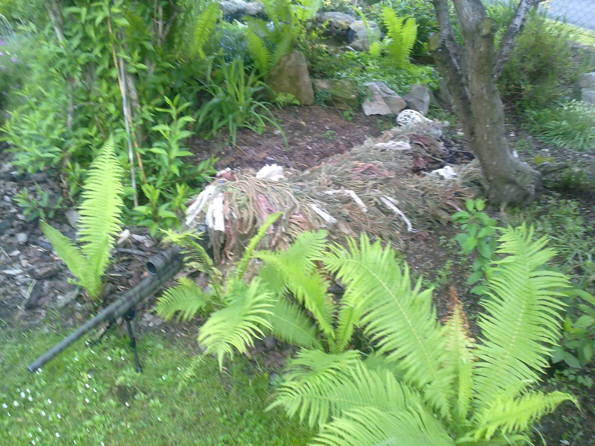

zdravím chlapi rad bych vase rady jak jeste potunit hejkala...(prosim nekomentovat styl ze nemam zamaskoane nohy a boty atd bylo to proste focene jen stylem lehni sedni kvuli hejkalovi specialne pro rady do tohohle vlakna dekuji )

farebne vyzerá veľmi dobre . pozerám že ako podklad si použil ten prevlek čo stojí cca 800kč na shopoch? dosť sa podobá farebne aj dĺžkou .
nemám čo vytknúť, Robil si aj prednú časť nejako alebo je čistá ?

jirihoffman: podle fotek není co vytknout, snad jen že když tam dáváš vegetaci, tak je do trávy lepší tráva, než listí ;)

Tairo: ano je to ten převlečník nosim pod tim jeste taktiku...ve predu je jen nastrihana a navazana prosekavana gumotextilni maskovačka vzhledme k tomu ze paradne drzi pri plazení atd a zaroven mi nevadi k přístupu sumek
reyes: děkuji;)...to listí bylo z důvodu toho ze asi tak o 15 metru dal bylo přesně to listí tohle byla fotka jakože při přesunu šlo o to aby ten hejkal byl vidět a lidi se zkušenostmi jako ty mi mohli poradit ;) takže dík ;)

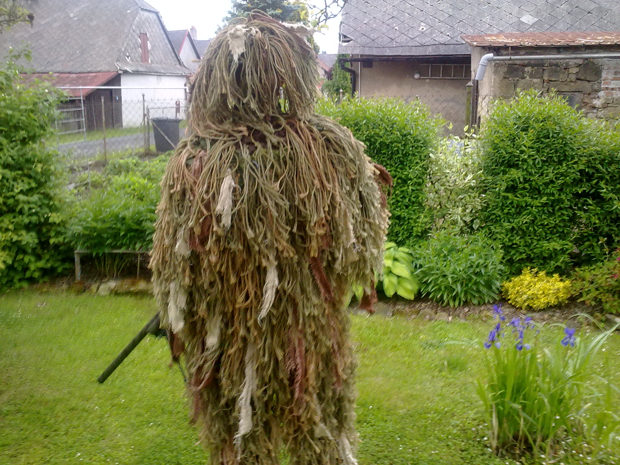

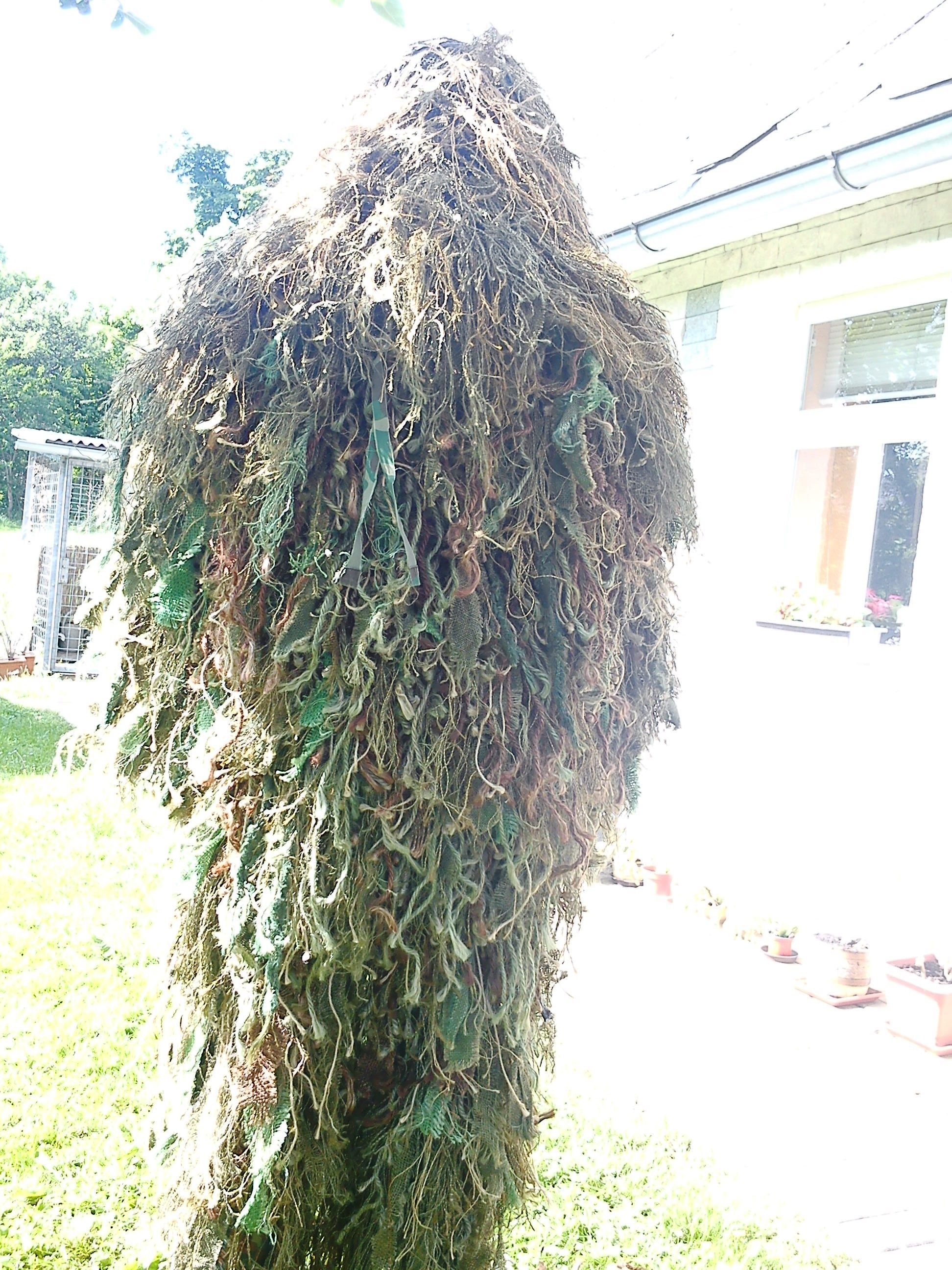

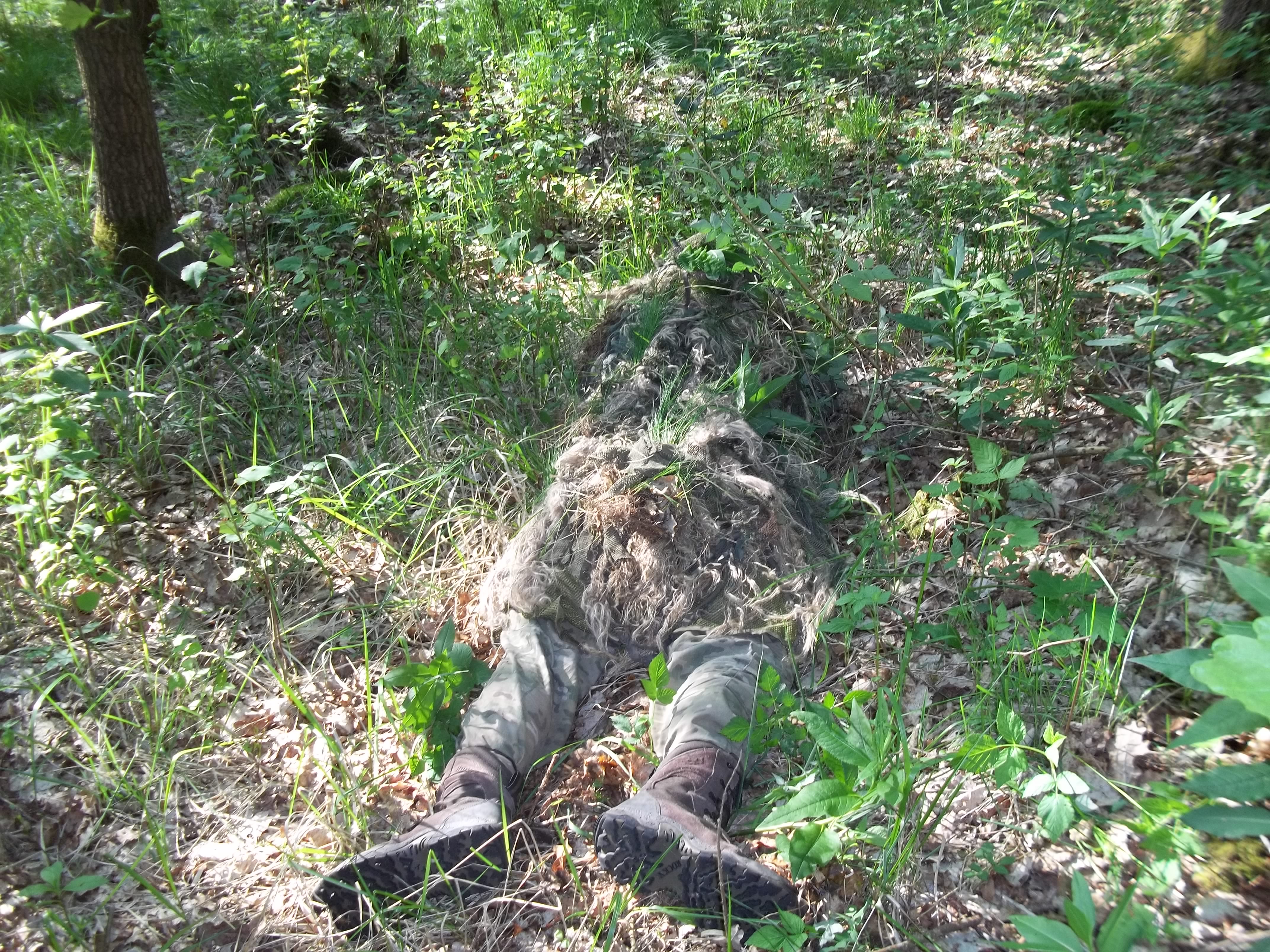

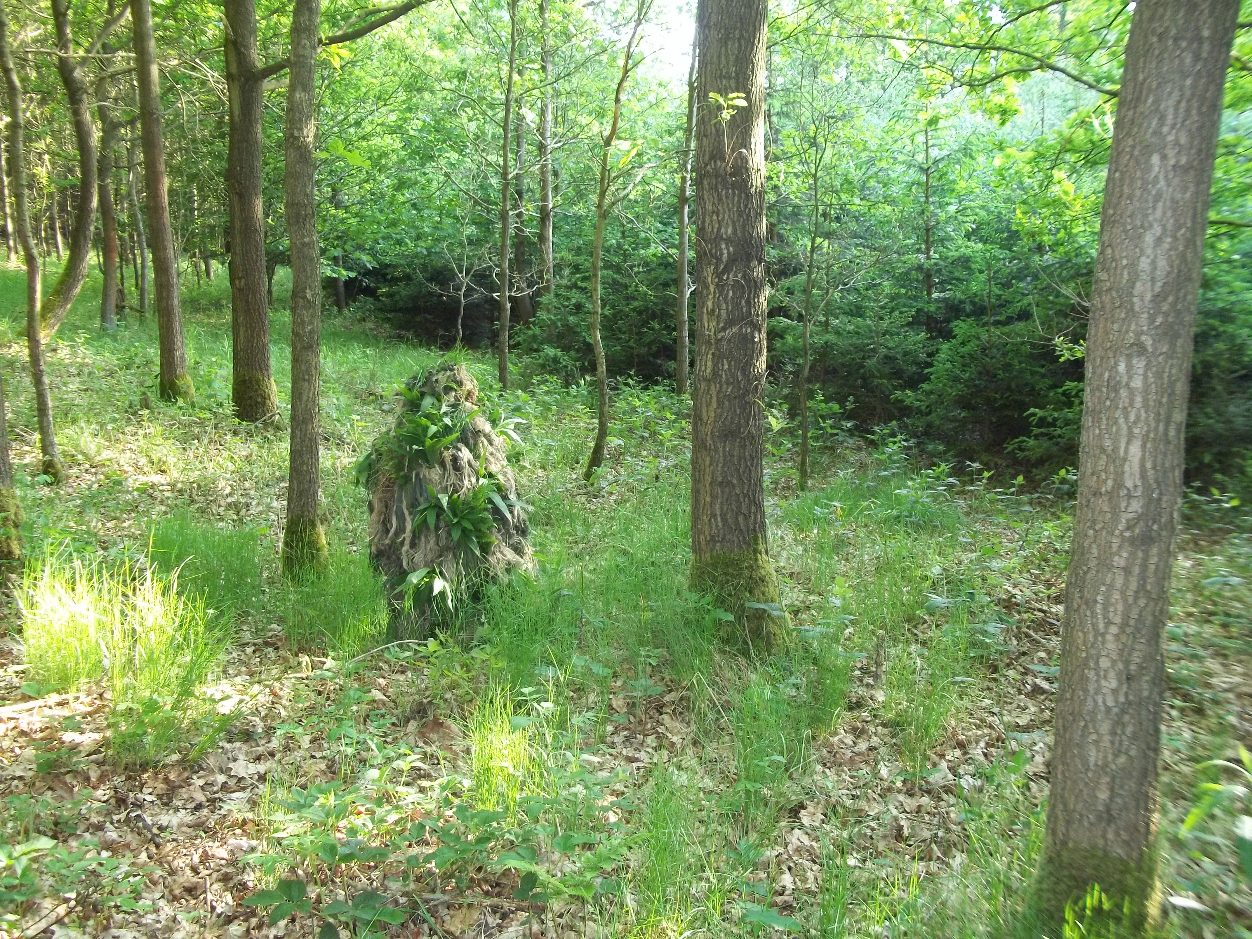

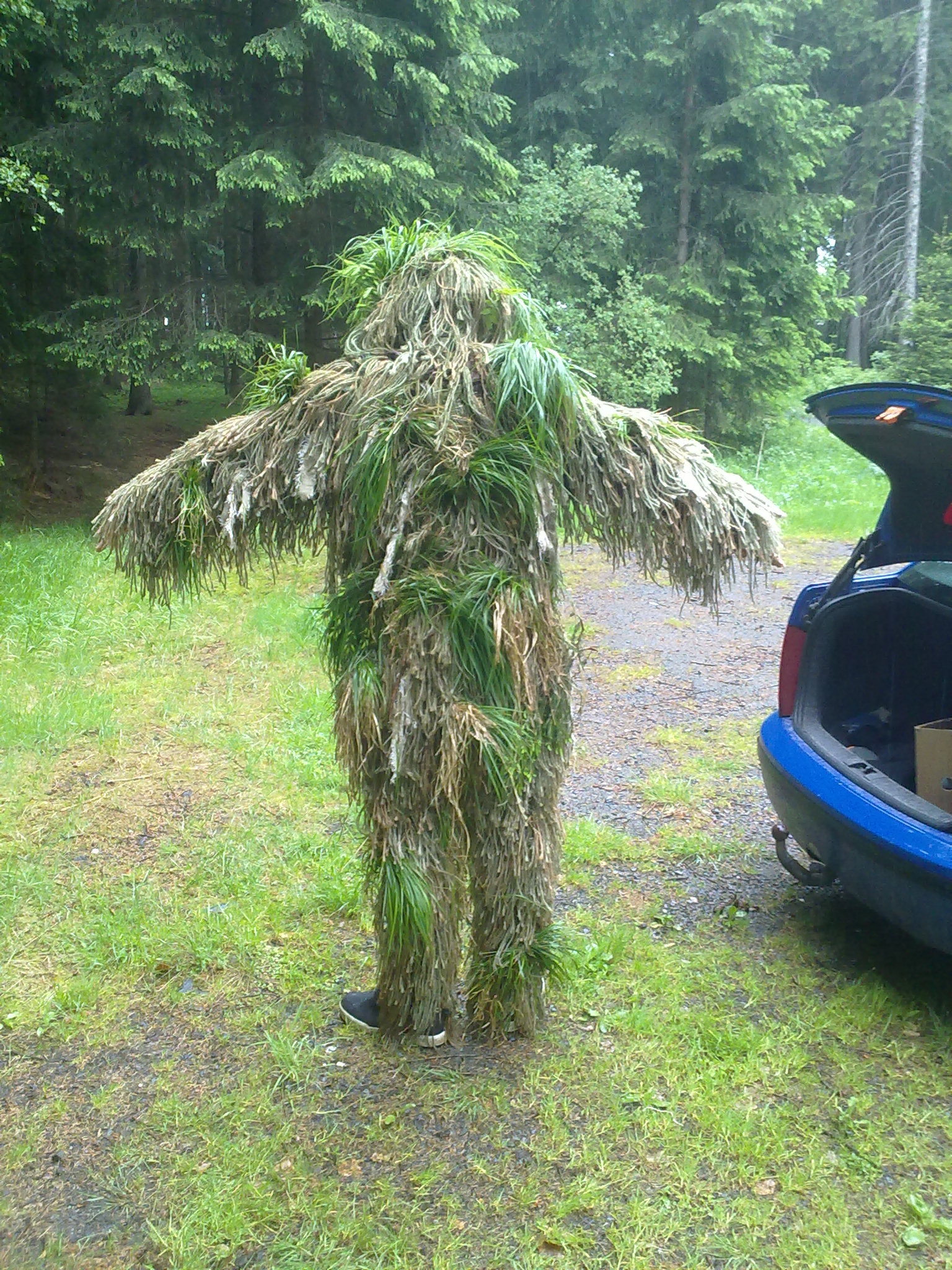

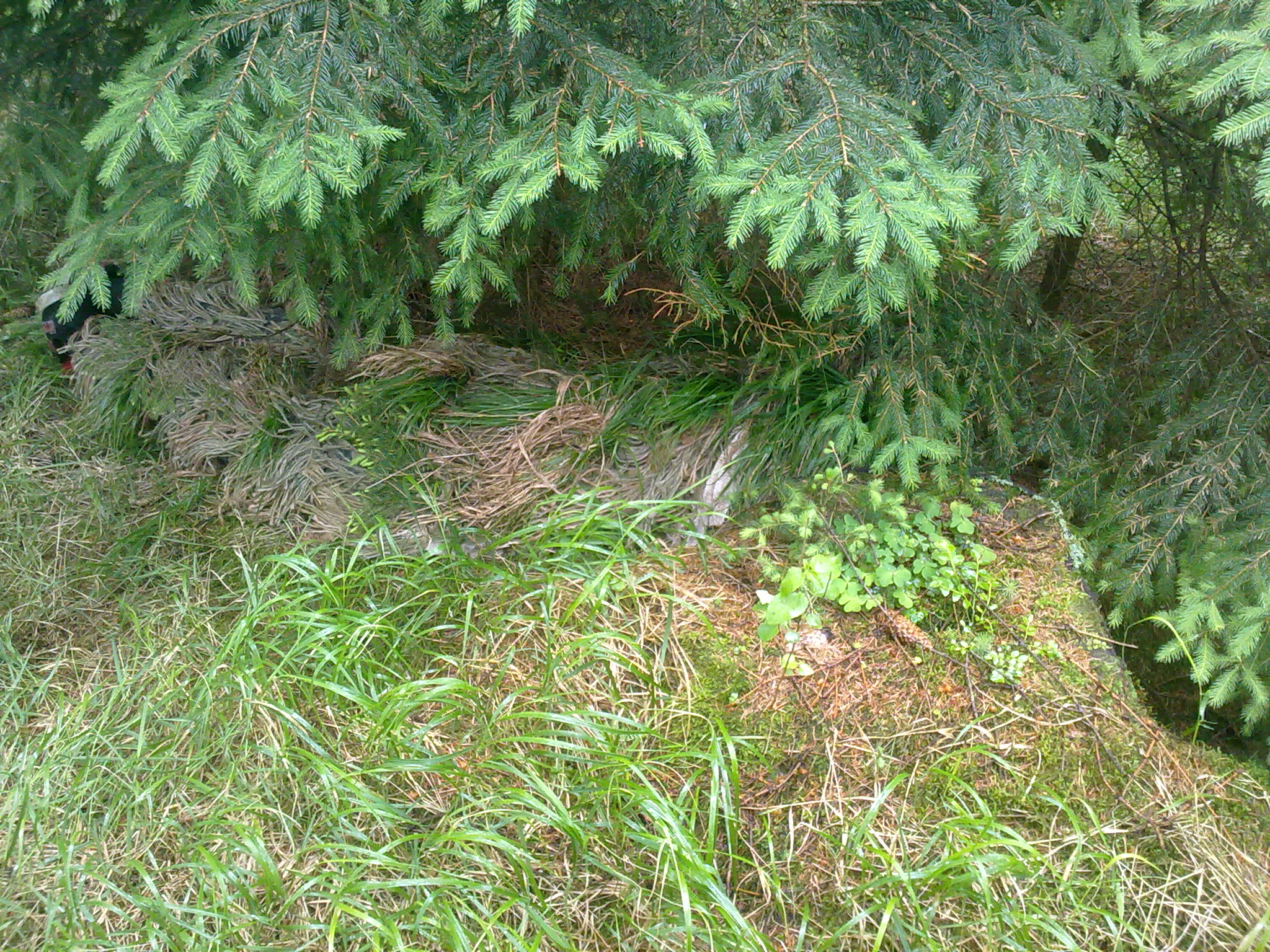

Tak jsem tak nějak pokročil s výrobou. Na těch fotkách bez vegetace mi přijde že ty bílý třásně nějak moc svítěj, uvažuju nad tim že je sundám, ale zase když tam byla ta vegetace tak tolik nesvítili, nu ještě uvidim. Tak doufám že už to nevypadá jako koberec :D

jako ta posledni fotka je paradni (az na ty botky). maskuje pekne. ty pruhy trochu sviti, ale rekl bych ze to je fotkou.

Sice ty světlý docela svítěj, ale myslím že si to ještě sedne. a kdyby ne, tak to trošku zašpiníš a bude to super.
Jinak obecně když už máte někdo trochu slušnýho hejkala, tak by bylo fajn fotit ho i zepředu apod. Ať je vidět konstrukce a jak je to celkově řešený. Chlupy na zádech jsou fajn, ale o uživatelských vlastnostech to moc nevypovídá ;)
ad ghillie competition, slyšel jsem o soutěži odstřelovačů na slovensku kde měli za úkol se někam nepozorovaně proplížit. Všichni hejkaly, vegetaci atd., ale jedinej člověk co se dostal až do cíle měl na sobě jen a pouze slovenský maskáče vz.97 a nic víc :lol:
PS: ta druhá fotka na zahrádce mezi keříkama je supercool, taky si musím podobnou udělat :lol:
