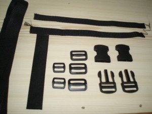

Takže,k výrobě tohoto popruhu budete potřebovat:
2x batohová klipsna 3cm
3x spojka 3cm
2x spojka 2cm
cca 2,5m dlouhý popruh 3cm (z něj odřízněte ještě jeden kratší 15centimetrový)
2x 30cm popruhu 2cm
- Samozřejmě můžete použít materiál jiné šířky,barvy atd.
nůžky,nit,metr a zapalovač (proti třepení konců)

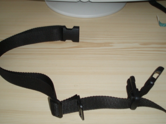

tady je foto (konec)
9.jpg [ 251.02 KiB | Zobrazeno 36184 krát ]
1.jpg [ 172.46 KiB | Zobrazeno 36139 krát ]

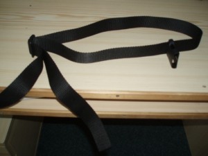

dalsi
3.jpg [ 149.49 KiB | Zobrazeno 36133 krát ]

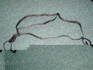

jeste dalsi
6.jpg [ 153.58 KiB | Zobrazeno 36119 krát ]
