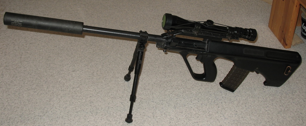

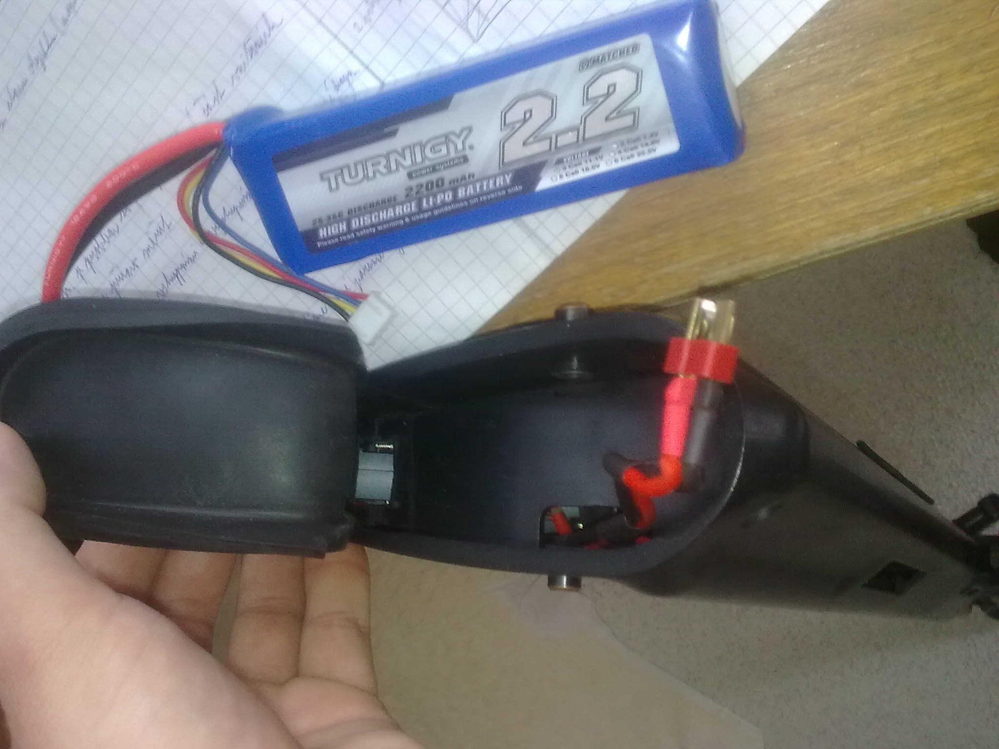

Jinak je natrvalo na jednotlivky, Custom dlouhá těžká vnější hlaveň, vnitřní 550mm, brko SP170 Guarder, extremni aktivní brzda od Jeffa, custom odlehčenej hliníkovej píst JBU s polovičnim ozubenim, custom tryska dýlky G36, vzduch NBU GD, kola GD Infinite atd atd......aku Turnigy 11,1 2200 25/35C .....nic většího už se tam nevleze a i na tenhle aku jsem musel vnitřek pilovat :D

21 kvě 2012, 16:25

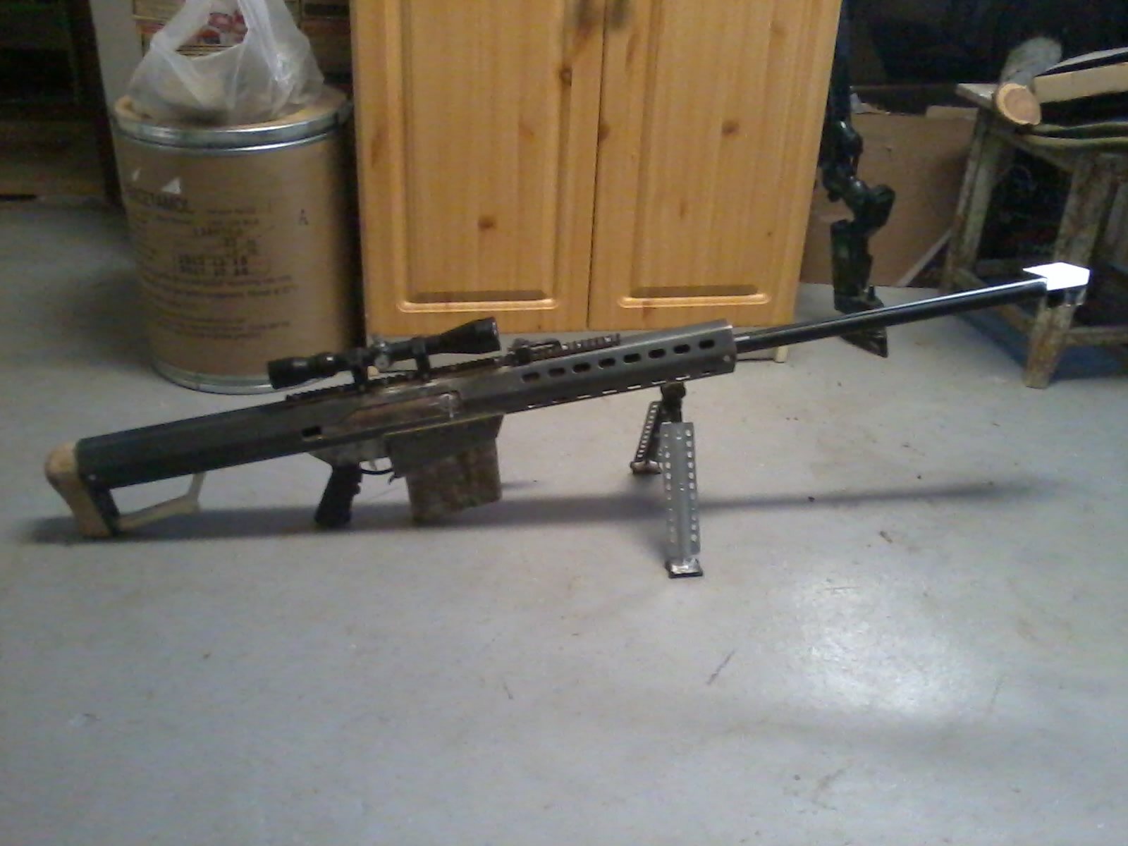

Už jsem tu byl před x lety hejtován za nesmysli že není možné překonat hranici 100 metrů u max dostřelu, dnes už mam mozek neposlouchám jen ty co kecaj a měřím 120+ a směji se jen tomu tématu :D viz téma M82 czech prototype. Od té doby mě neustále lákalo mít m107 (správně nazývaný známý barrett) a tak jsem se do toho pustil před dvěma lety pořádně, no zkrátka at nekecám nesmysli a nerozvášnuji se když je to o výkonu zbraní, vytáhl jsem z téhlé zatím nekompletní zbrani, kvůli povrchovce rovných 230m/s. Chrono ukazoval v rozmezí 226-232m/s s 0.20g a 180-184m/s s 0.43g a ještě více mě těší že jsem si to udělal na poloautomat :D

lukyneky píše:
Máš ten dostřel změřený pásmem, dálkoměrem nebo nějak na střelnici? Jen čistě pro zajímavost.
A ano souhlasím, je to nesmyslný výkon.

Ano mám ho změřený, mam 120, kule lítali cca do té vzdálenosti a lehce za, kdo nestřílel, a nemeřil at mi tu chytračí s výpočtama :) výkon je dost vysoký ale už hraji kolem 6-7 let a v hlavě to mam srovnané, jde o to jestli se vubec na soft dostane, zatím na to není moc čas( už 1,5 roku :D), s narustajícími povinostmi, priorita pro mě je že jsem si vyrobil komplet HPA m107 barretta na semi s 230m/s aniž by někde koukala hadice od vzduchu jako u 99% hpa zbraní, je radost si s tím už jen v dilně nebo nebo na terčové střelbě hrát.
