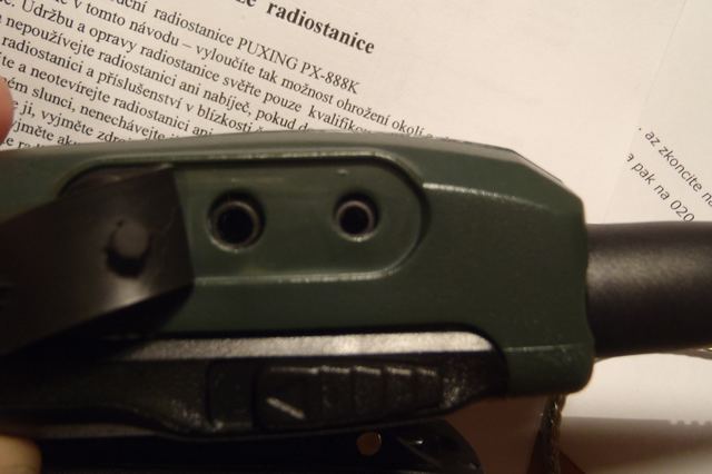

Tak je stanička konečně doma. Nakonec jsem koupil variantu "K", tj. dualband. Byla jen o pár stovek dražší. PMR kanály jsem již naladil a chytil jsem i měštáky popisující auto určené k obotičkování  . Ale mám jiný problém, když jsem chtěl připojit Sordiny s tímto PPT: http://www.frogman.cz/Komunikace/Element-U94-PTT varianta Kenwood 2pin, tak mi vysílačka nekličuje po zmačknutí na PPT, na stanici je vše OK. Nemůžete mi někdo změřit délku konektorů? Popř. plast u samice na straně stanice? Mám podezření na špatné sestavení staničky.
P6120014.JPG [ 45.2 KiB | Zobrazeno 42988 krát ]

Ste-Lu_cz

 Re: Puxing PX-888 - nastavení
spíš jestli ti neposlali ICOM konektor, zdá se být s KENWOODEM totožný, ale není.

Wosa
Registrován: 17 říj 2008, 18:28 Příspěvky: 144 Bydliště: The villige of Dražejov
Nejspíš ne, co jsem hledal na webu, tak ICOM jen "2 polové,mono" kontakty, ty moje jsou typický "3 polový, stereo", spíš bych to asi svedl na tu nepřesnost na staničce, s tím že tam 2,5mm konektor pořádně nezapadá a nespíná tlačítko, samozřejmě až budu mít v ruce měřák, jej propípám.

Ste-Lu_cz
Registrován: 02 pro 2011, 11:37 Příspěvky: 357 Bydliště: 34UBA9724
Tak to jo, jestli jsi si jistý tak. Ok, nemáš možnost zkusit připojit PTT k jiné stanici? Ty čínské PTT občas zlobí, studené spoje, upadlé vodiče atd. Zkus rozebrat a mrknout jestli vše sedí a pokud máš měřák tak propískat tlačítko. S původní peckou ti to funguje?

Wosa
Právě že jsem k tomu pecku nedostal. Z Elixu mi odepsali že mám staničku poslat na záruku.  To je ale špatný, páč jí chci za týden na akci.  Nemá tu někdo Puxinga popř. Kenwood HF v Plzni? Že bysme to zkusili?

Ste-Lu_cz
moc se mi nechce věřit, že problém by byl ve stanici, spíše bych to viděl na to PTTčko/dráty. Škoda té pecky, to bys věděl na beton co je špatně, jestli stanice nebo PTTčko.

Wosa
Díky za pomoc, nakonec to bylo PTT, proměřil, nic, otevřel a ejhle...drát k tlačítku nezaletovaný! Připájet, zavřít a Puxing + Sordiny šlapou. Jestli bude takto tvořit "china dragon" dál, tak se není čeho bát.  Jinak pokud to někoho bude zajímat, koupil jsem "K" verzi s UHF i VHF, o těch pár stovek dražší než standart "D", ale v Plzni lze slyšet měštáky (pozor! "koukat, ale nesahat", nevysílat  ) a ze Strakonic jsem chytil převaděč z Vysokého Brodu! 100km vzdálená stanice!  Podle mě dobrá stanička, navíc má khaki kabát. Uvidíme na akci a cvičení.
