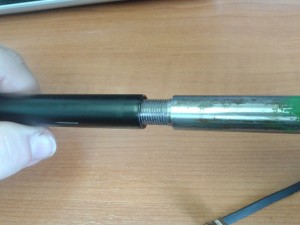

Ahoj,
nechci dělat duplicitní téma... chci se zeptat, neví někdo (nemá někdo doma) redukci pro tlumič na pistole WE ?
Plánuji si v práci udělat svůj vlastní kompenzátor pro zakrytí trošku delší hlavně + chci nějak "znetvořit" :) svoji M9A1.
Podle posuvky je vnitřní průměr 10.2, což odpovídá M12ce klasický, ale to stoupání se mi zdá max x1.
Měrkama jsem to zkoušel měřit, ale vzhledem k výšce profilu to je spíš odhad.
No a když na to natočím na zkoušku závit, tak při kvalitě kovu se bojím, ať ho neztrhnu.
Pokud byste někdo měl doma redukci popř. to víte, ocením to :)

Tak jsem asi došel k závěru.
Poprosil jsem na soustruhu o pár zkušebních vzorků, protože v jednu chvíli byla ve hře i M11.5x1.
Nakonec to vypadá na M11x1 závit. Resp. to bude určitě, závit se ani nehne :)
Akorát se to na ty výběžky při tom, jak je to pravděpodobně odlitý a na hrubo zpracovaný musí doříznout jednoduchým našroubováním.
Poznámka: Vnější hlaveň
