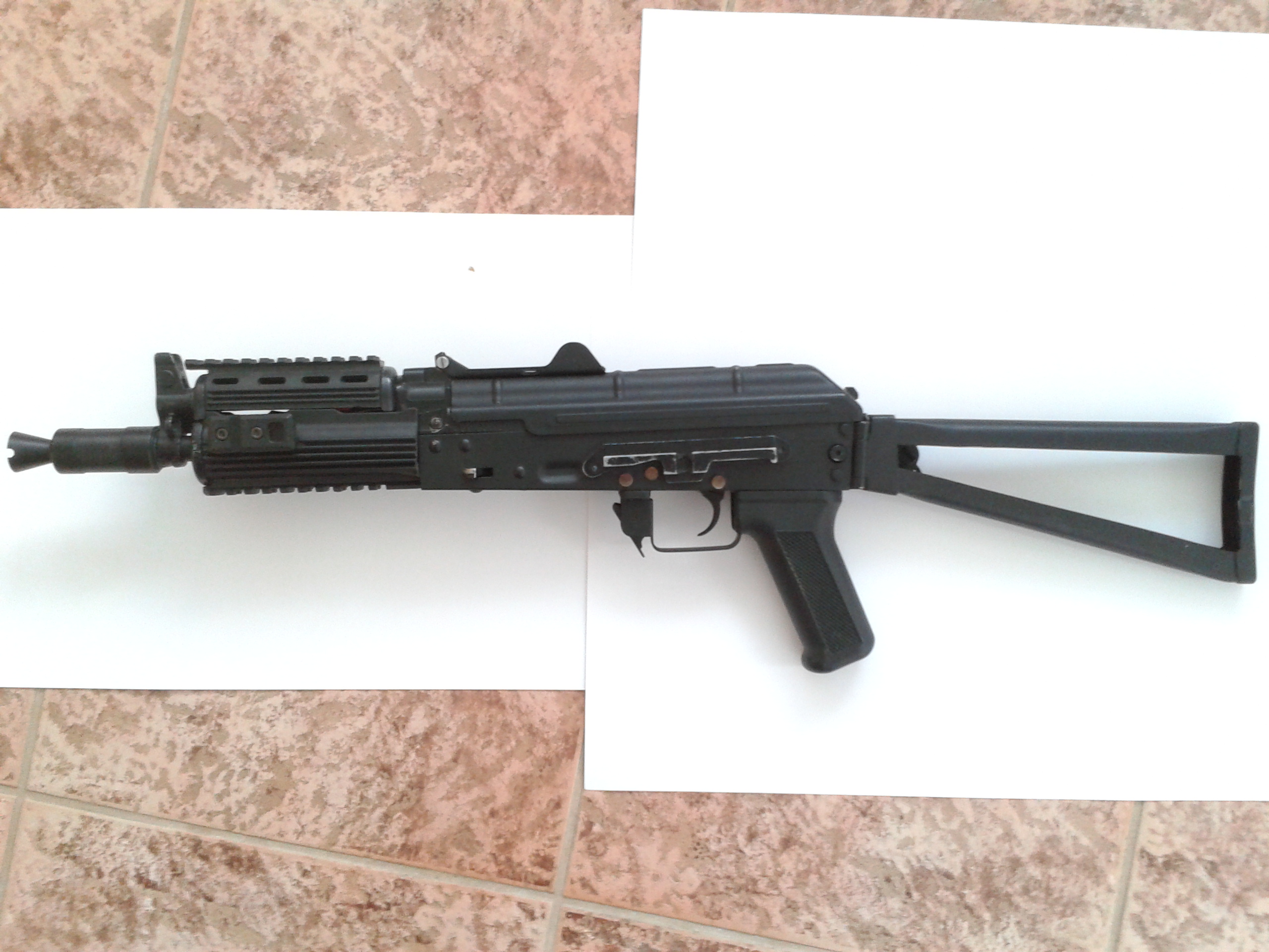

Redukce na pažbu zatím není nasprejovaná...
Omlouvám se za kvalitu.. foceno mobilem.

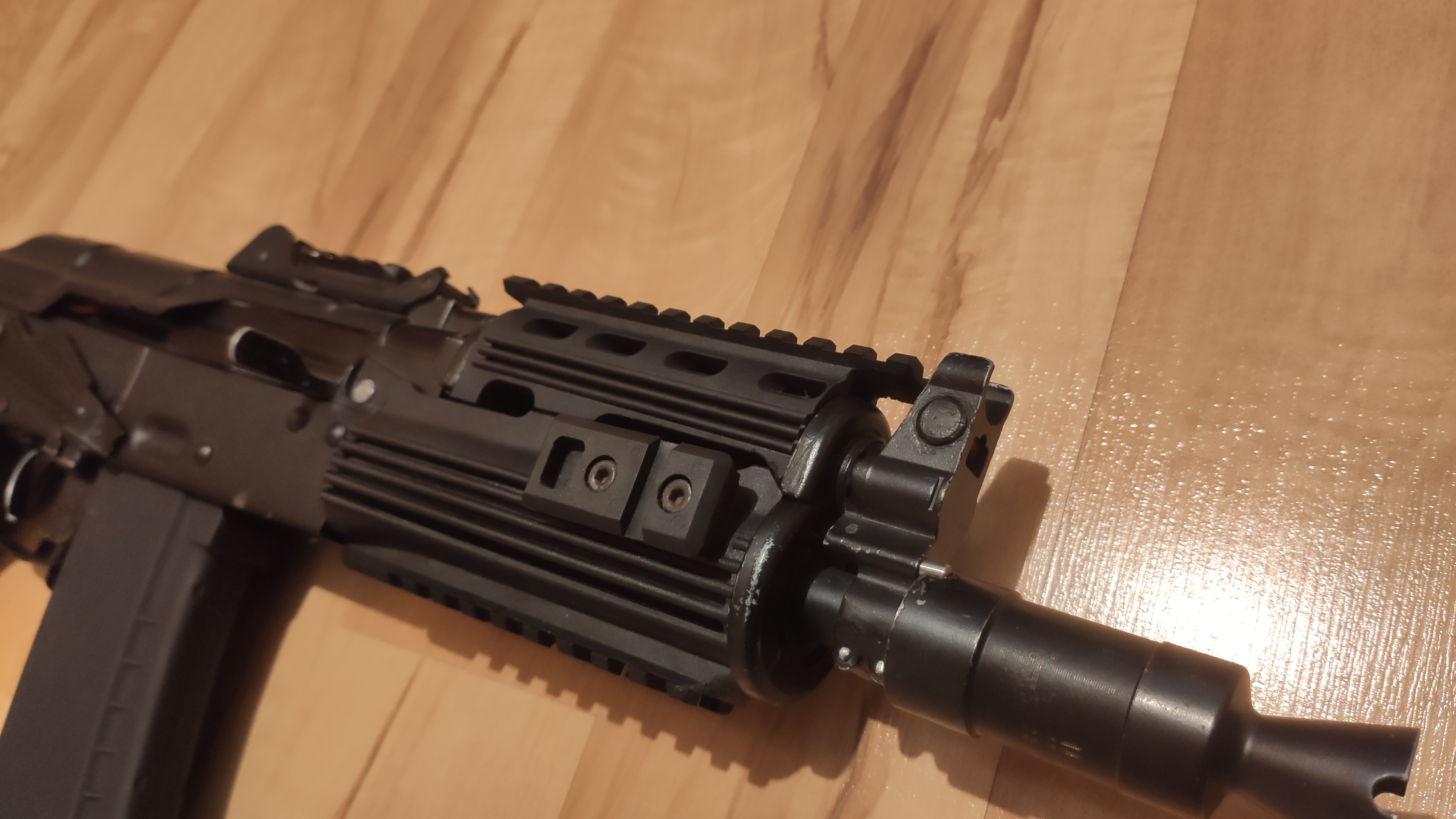

Čaute ja som si to spravil zo 74 dlhého Ris predpažbia čo som kúpil za 300 korun ale je to umelina

Čau áno musel som to skrátit o 2 cm a spilivat to tak aby sa to tam vopchalo všetko som primeriaval o to pôvodné. Treba nato posuvné meradlo (subléru) a pilníky .

Hewer, pekna praca konecne niekdo kdo to skusil :D nevakla sa? drzi pevne?

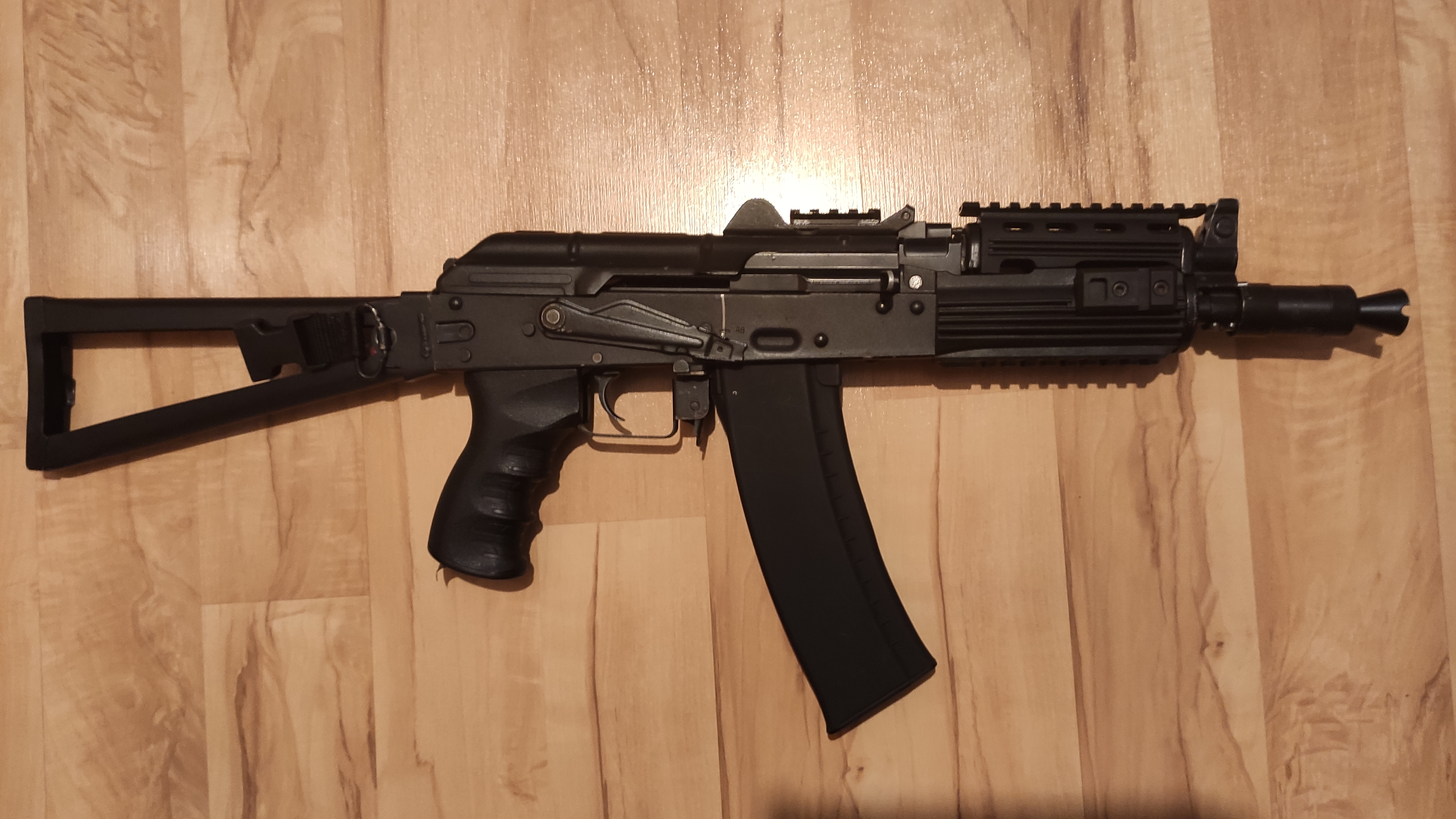

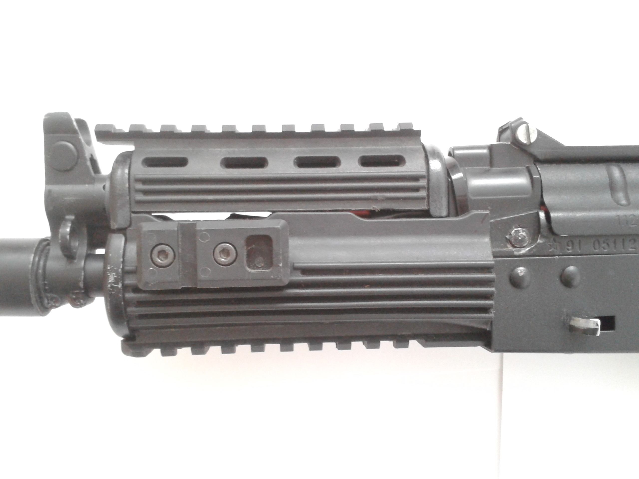

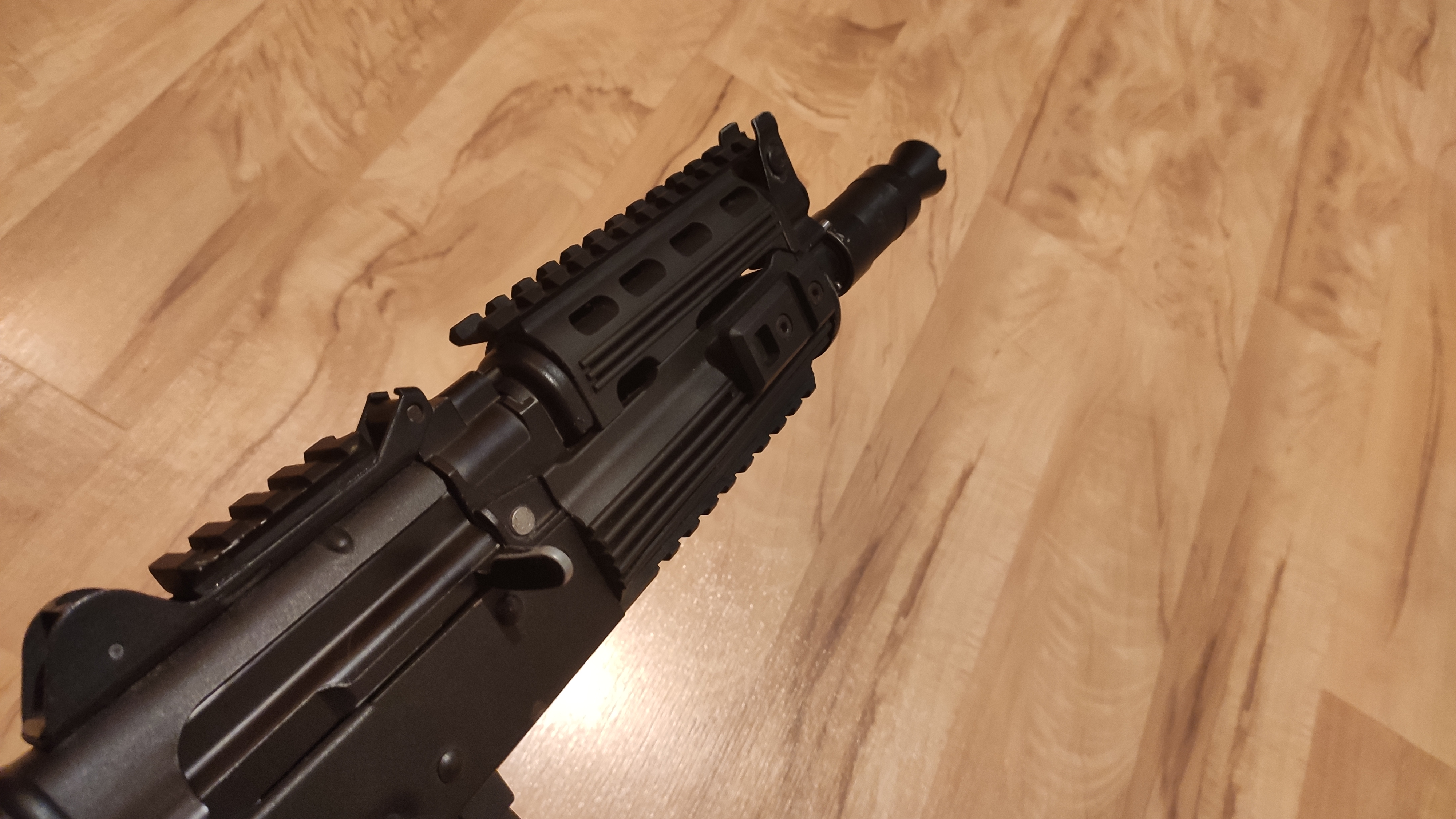

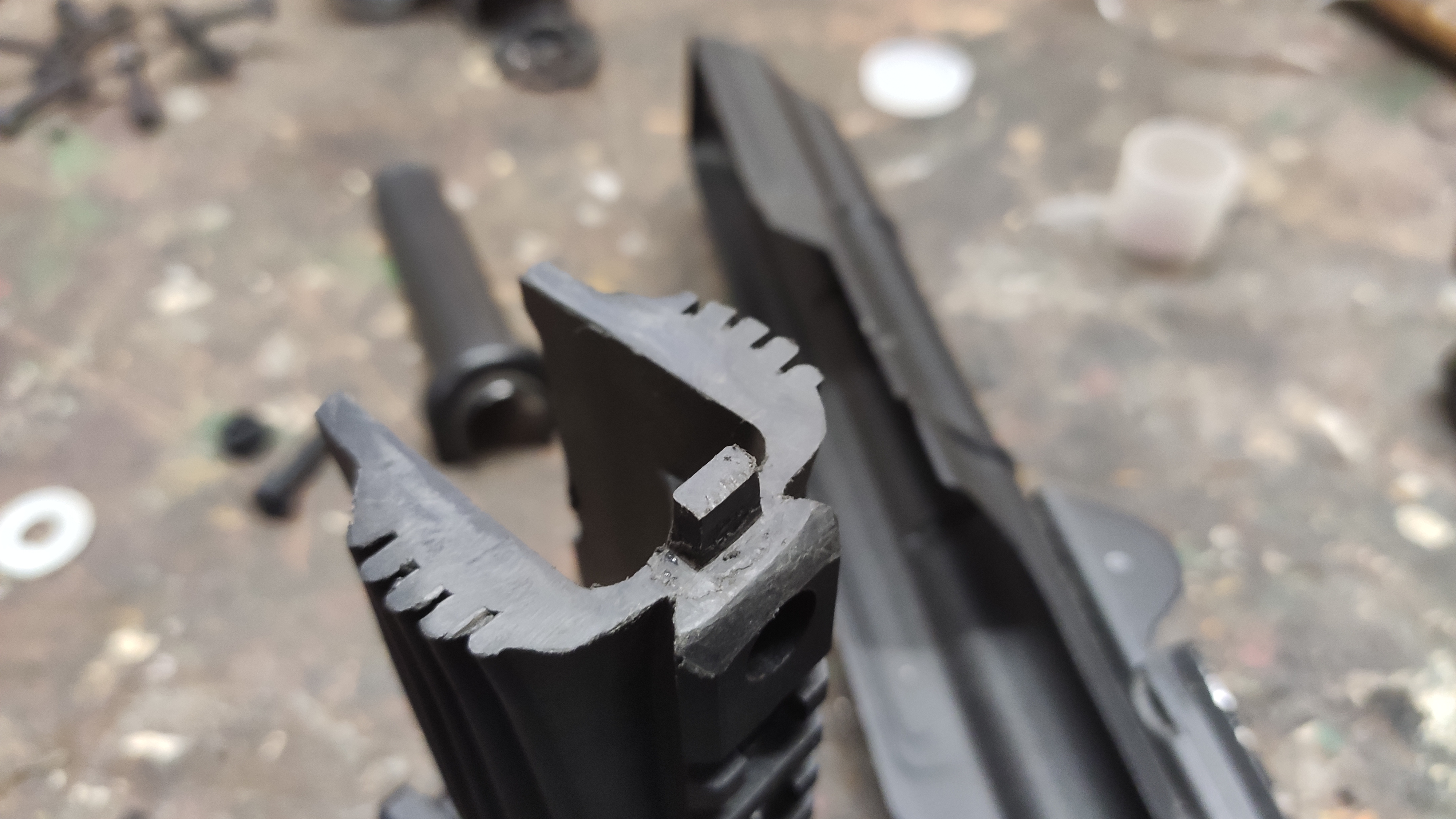

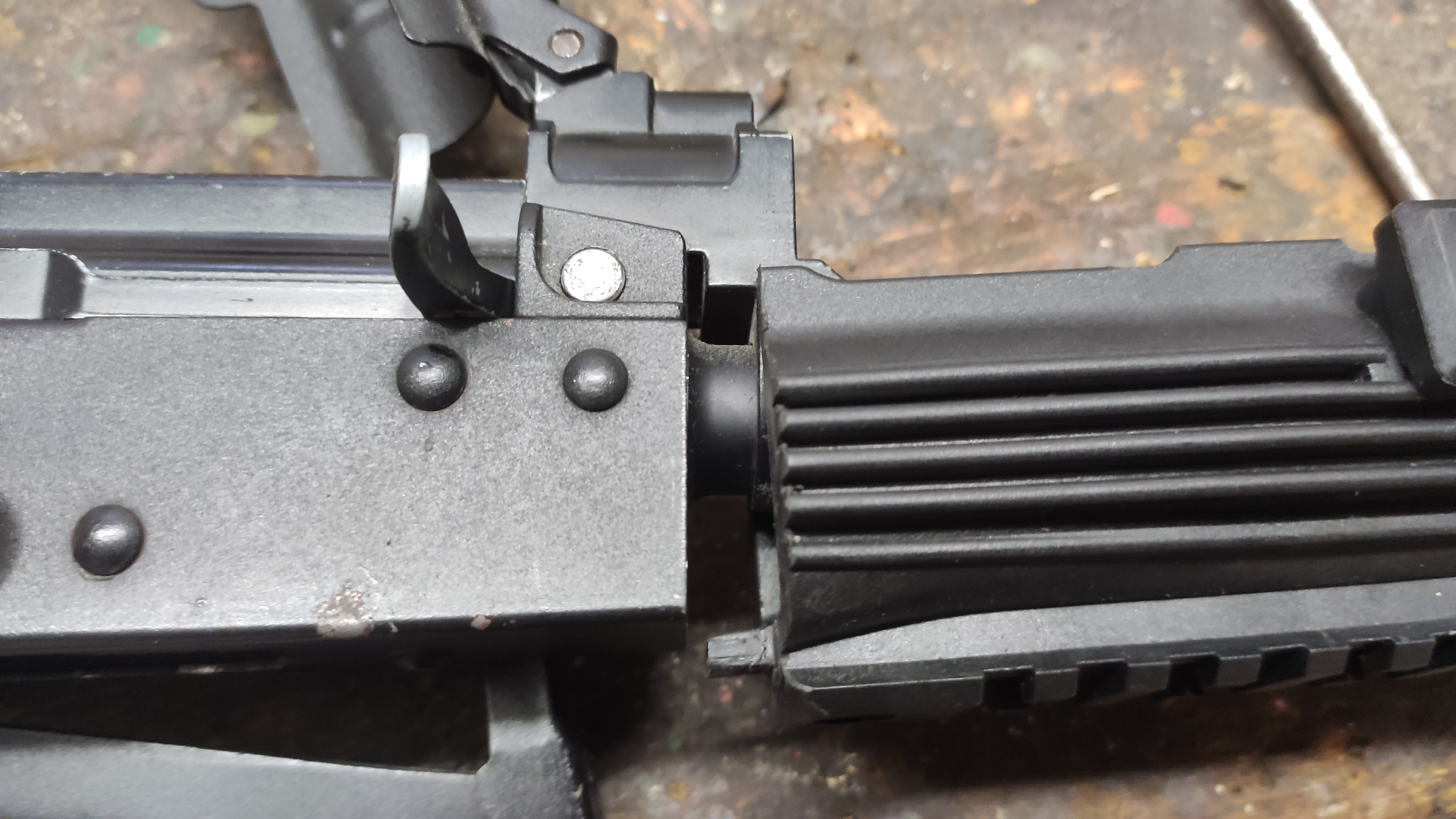

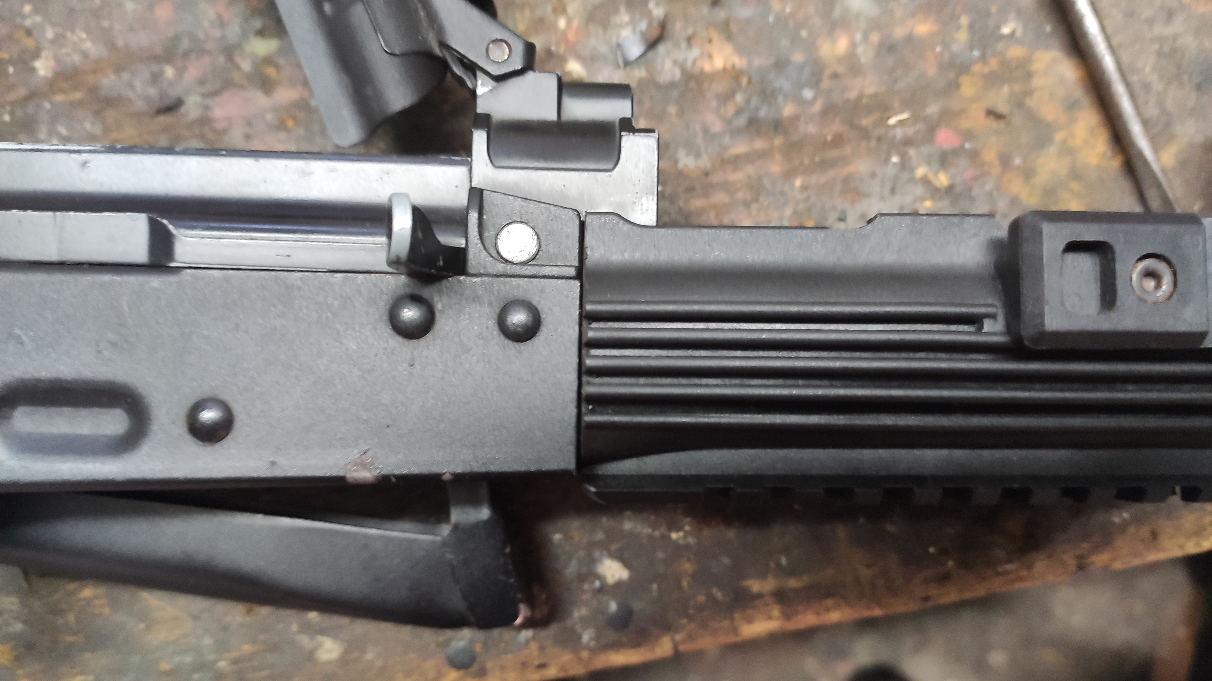

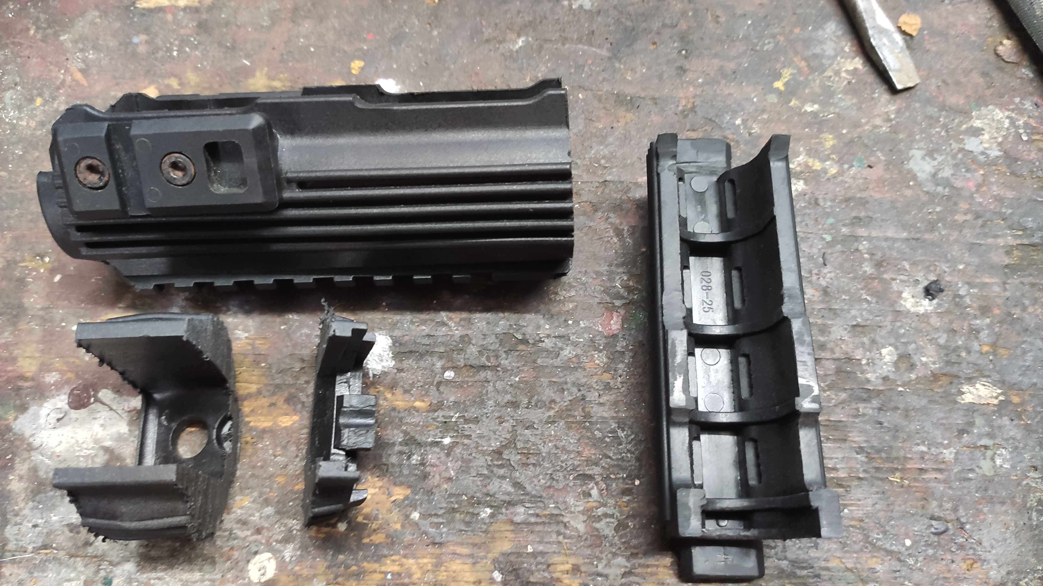

Tak aj ja opakujem po Hewerovi :lol: predpazbie neviem ci je z AK 47 alebo 74 :D vela rezania brusenia a na koniec aj zvaranie plastu (spodna cast predpazbia zadny istiaci záchyt o telo). Aj som nahrieval a stlacil predpazbie aby bolo pevne usadene na zbrani. Nic sa nevakla a vsetko je pevne :wink:
