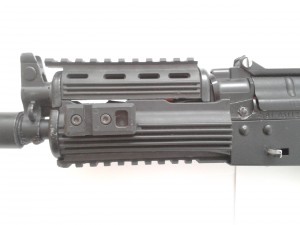

Čaute ja som si to spravil zo 74 dlhého Ris predpažbia čo som kúpil za 300 korun ale je to umelina

hewer píše:
Ahoj, chci se zeptat, byly na to potřeba ňáký speciální úpravy?..jako zakracovat to risko, nebo ňáký jiný? =))
04 zář 2014, 19:57
Registrován: 04 zář 2013, 20:59
Nový příspěvek Re: RIS na AKS-74U CM
Čau áno musel som to skrátit o 2 cm a spilivat to tak aby sa to tam vopchalo všetko som primeriaval o to pôvodné. Treba nato posuvné meradlo (subléru) a pilníky .

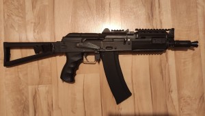

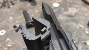

Hewer, pekna praca konecne niekdo kdo to skusil :D nevakla sa? drzi pevne?
05 pro 2014, 22:02
Příspěvky: 140
Bydliště: Trenčín, Slovensko
Tak aj ja opakujem po Hewerovi :lol: predpazbie neviem ci je z AK 47 alebo 74 :D vela rezania brusenia a na koniec aj zvaranie plastu (spodna cast predpazbia zadny istiaci záchyt o telo). Aj som nahrieval a stlacil predpazbie aby bolo pevne usadene na zbrani. Nic sa nevakla a vsetko je pevne :wink:
